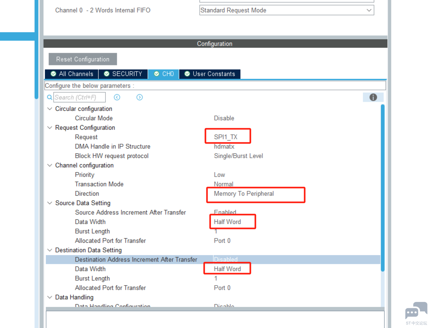

【前言】 我在前面使用spi 与ST7789LCD屏的通信中使用阻塞的HAL_SPI_Transmit发送数据,配置为16位数据发送是正常的,代码如下:
为了提高传输速度,并释放mcu的资源,我偿试使用spi dma来实现数据传送。 在STM32CubeMX中我配置GPDMA为
