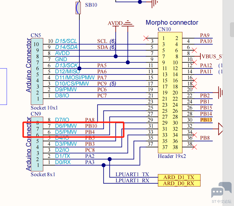

【前言】 pwm输出波型,有非常多的用处,比如呼吸灯,亮度调节,驱动蜂鸣器实现音乐播放等。 【配置】 1、首先需要选取pwm输出的IO,我从开发板原理图上看到,在CN9上的D6是标志可以作为pwm输出的,他的IO为PB10。

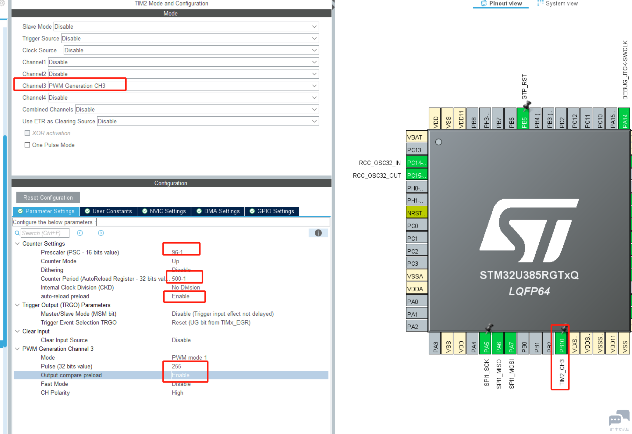

2、打开stm32cubeMX查看PB10,是可以配置为TIM2_CH3。因此配置如下:
配置输出频率为96/96/500=2KHz的输出频率,配置重载值为255,占空比大约为50%。 保存好后,重新生成工程。 【测试】 在main主程序中,需要添加开始pwm输出的代码:

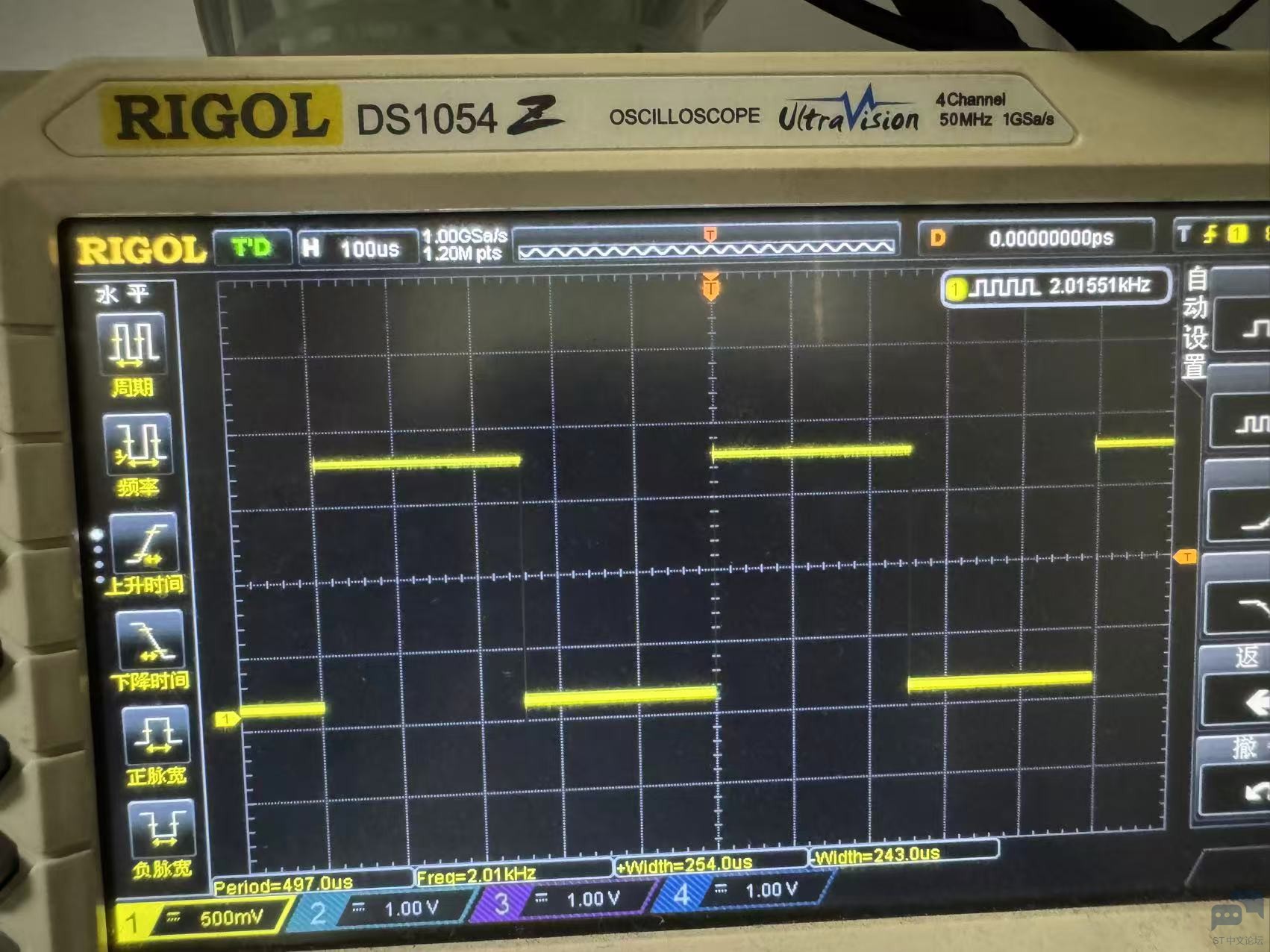

【验证】 使用示波器查看输出波形:
输频率与配置的一样。 |
