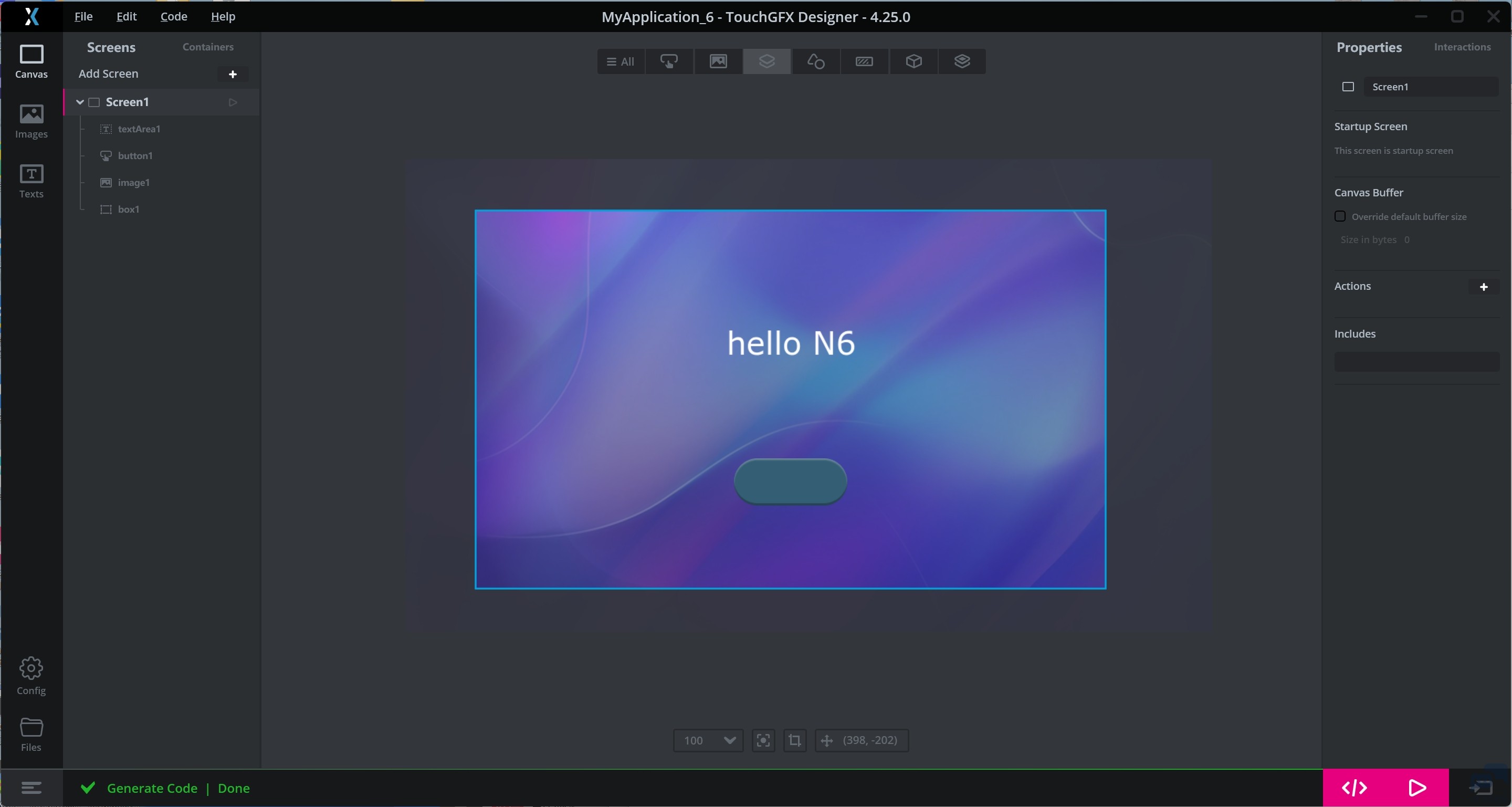

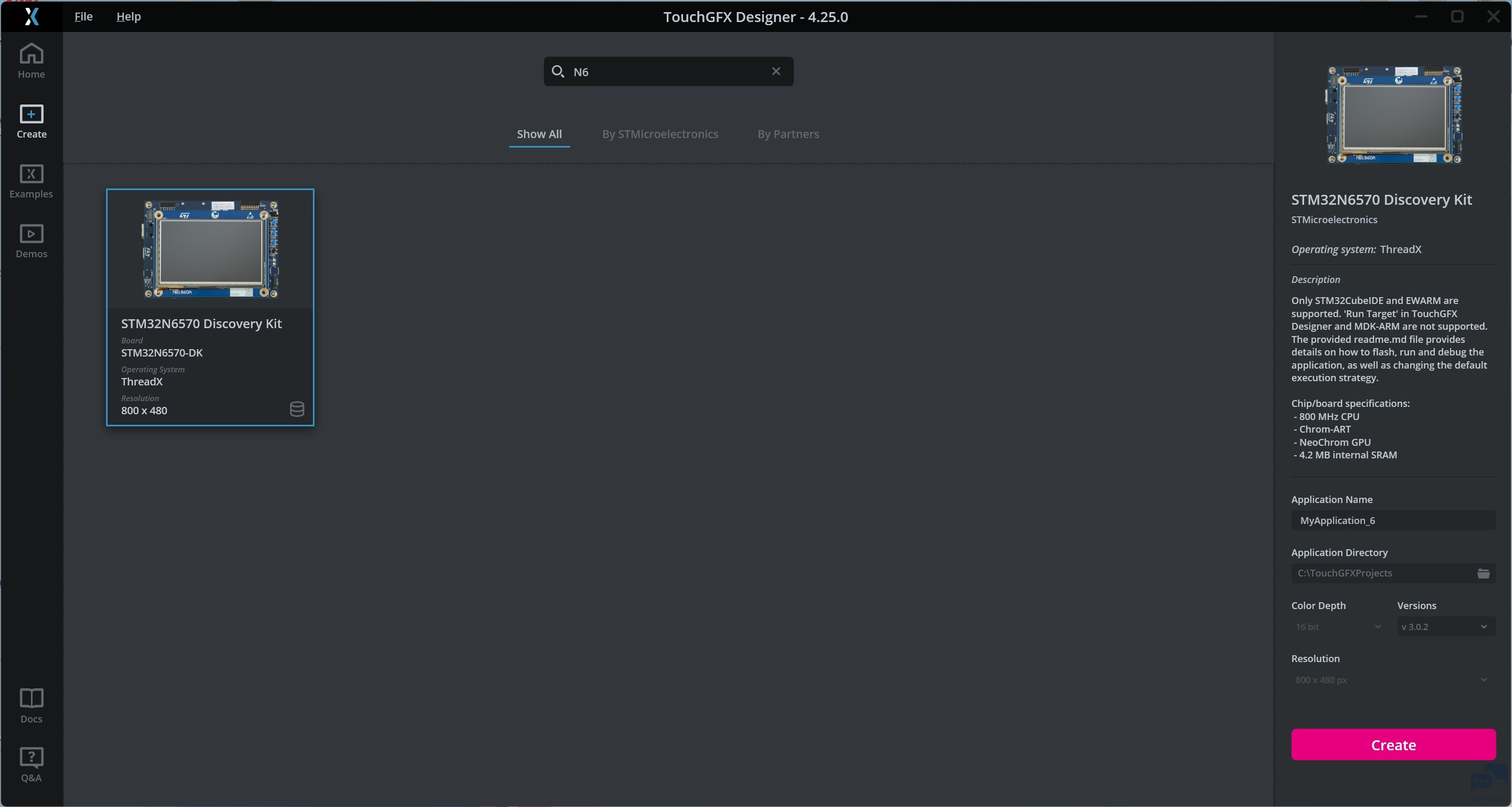

前几天有人问我TouchGFX在N6部署的问题,😄 当时我画了一张大饼,说会有文章讲解,现在就兑现这个承诺。 启动
随便拉几个元素创建一个界面,点击右下角的生成代码。

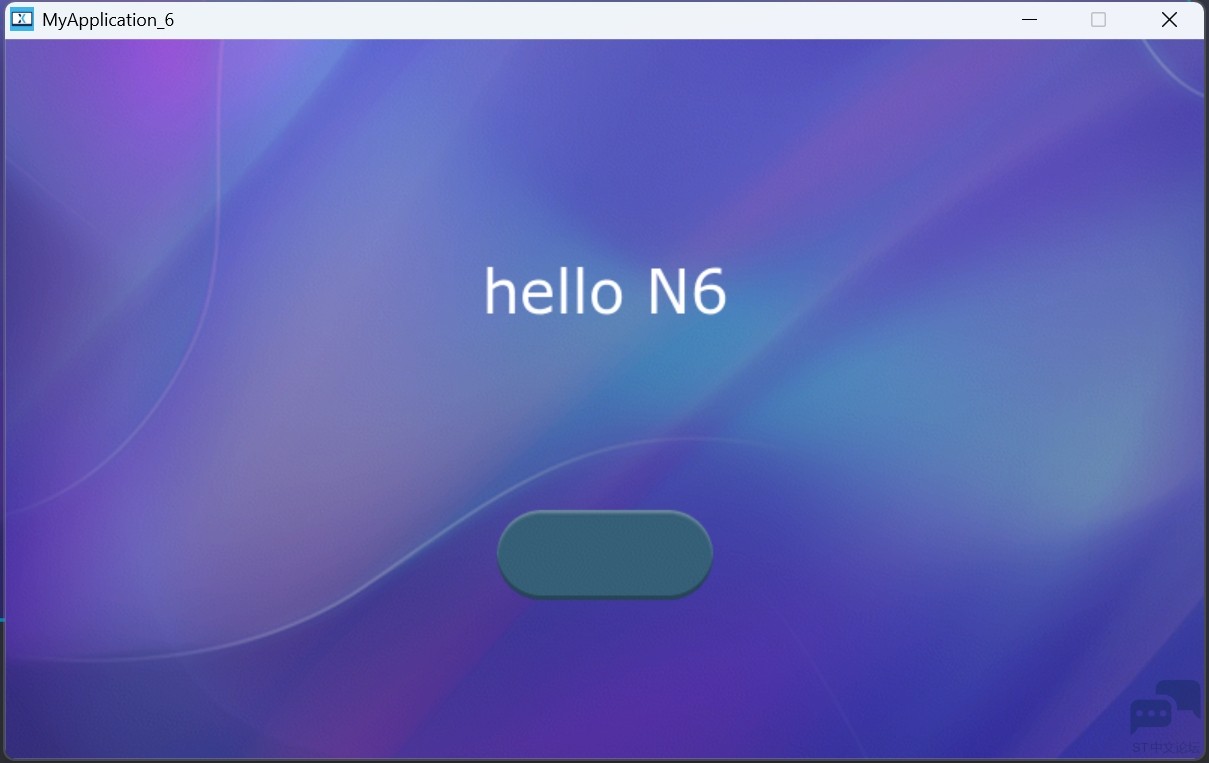

可以点击右下角的运行仿真一下界面。

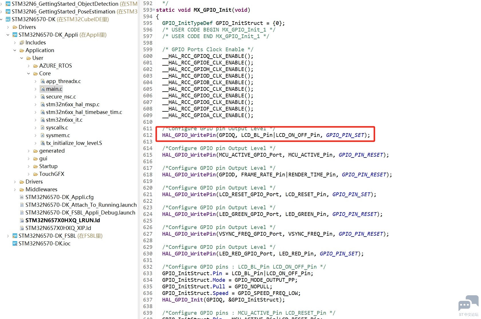

点击左下角r的 由于我使用的是自己绘制的开发板,与官方的驱动有一点不同,需要对下面的代码进行修改(如果使用官方DK板的不需要这一步)
改为

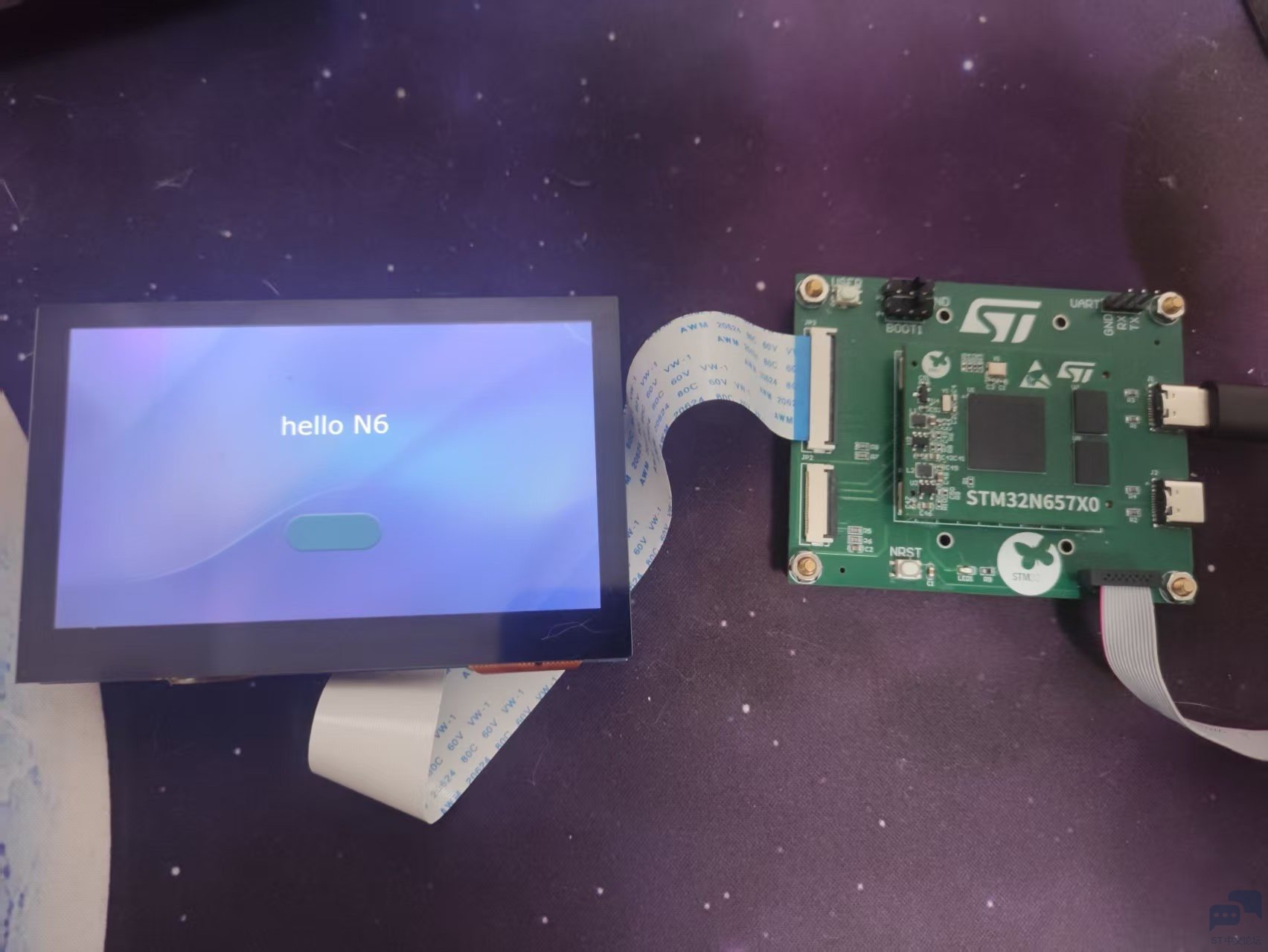

我们可以使用【STM32N6570-DK评测】3.从外部flash启动里的方式下载,也可使用 运行效果,还是很好看的。

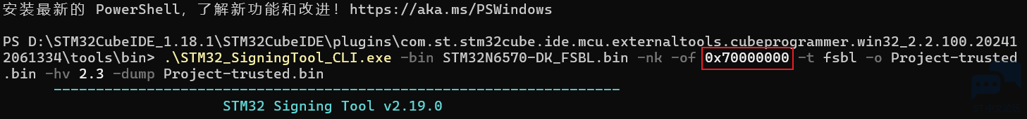

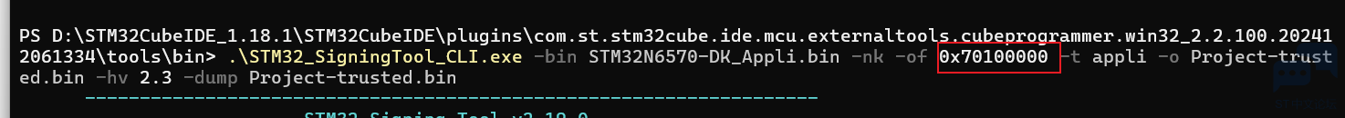

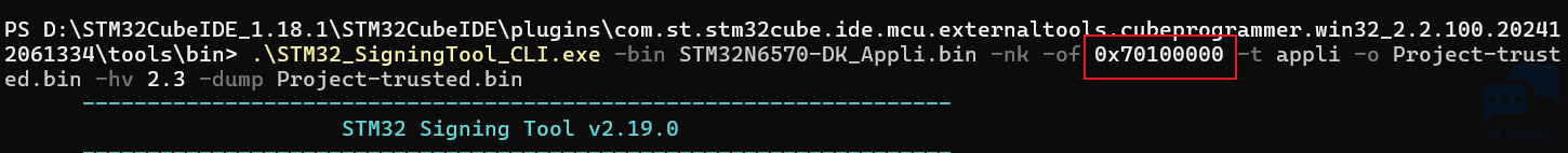

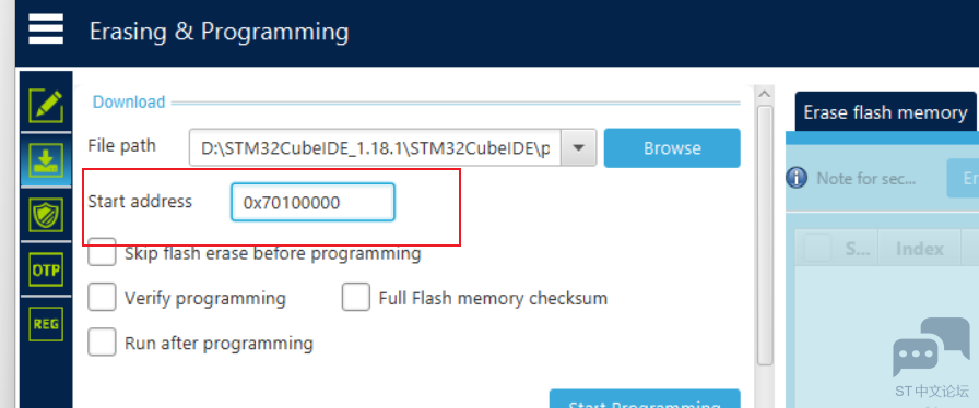

1、在外部烧录时候要注意两个地址,一是加标头时的地址,而是在STM32CubeProgrammer烧录时的地址要对应起来,比如appli是0x70100000 fsbl是0x70000000 这俩需要加标头,那就得匹配起来如下
2、第三个文件hex也需要烧录,选中时没地址,然后记得烧录的时候BOOT1接13 烧录完使用时接21
