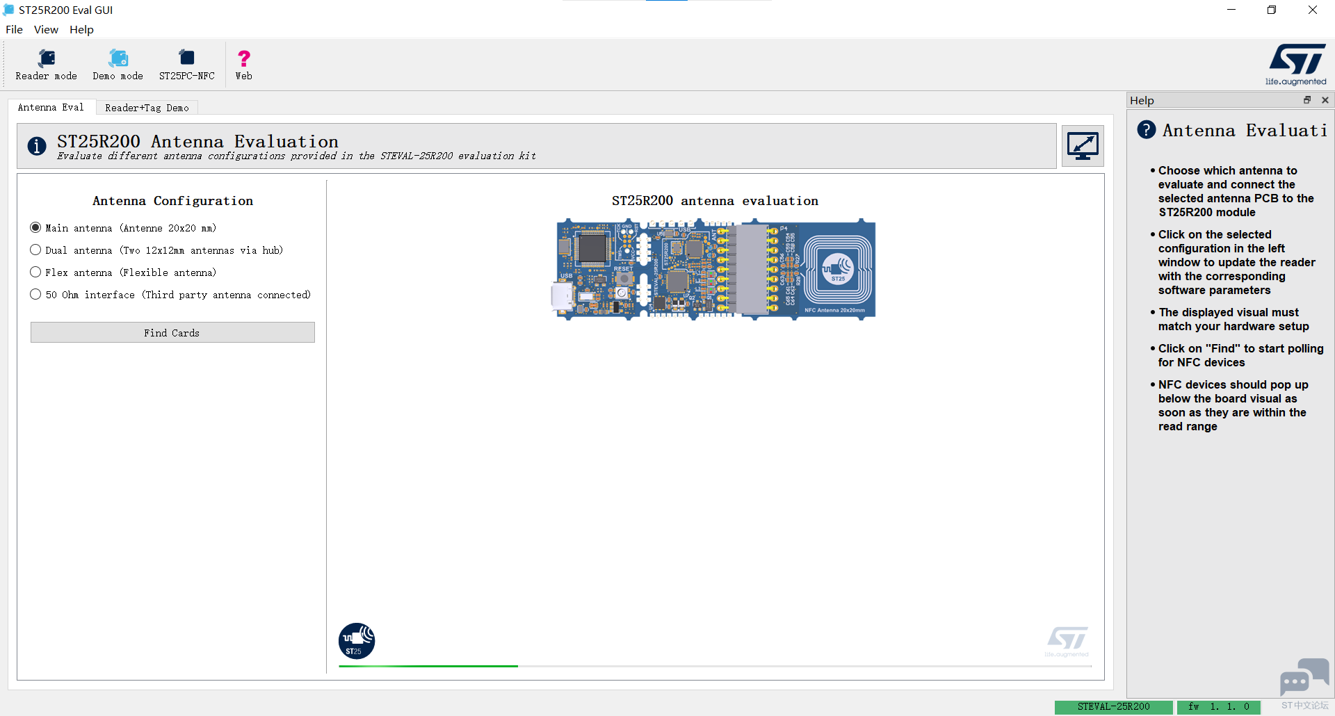

在ST25R200 Eval GUI软件设置中,在demo模式下设置有四种天线模式,分别为主天线(20x20mm)、双天线(12x12mm)、柔性天线和50Ω天线,如下图所示

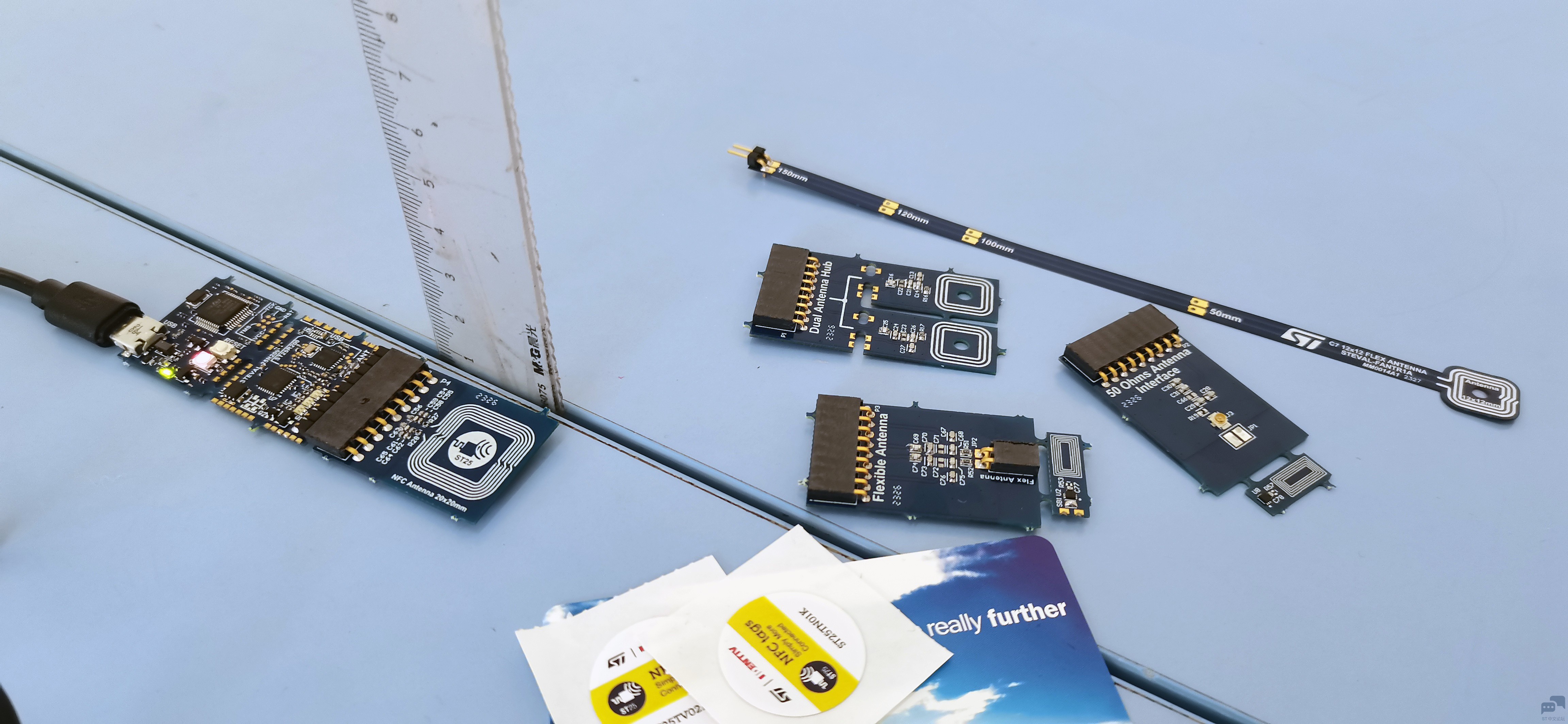

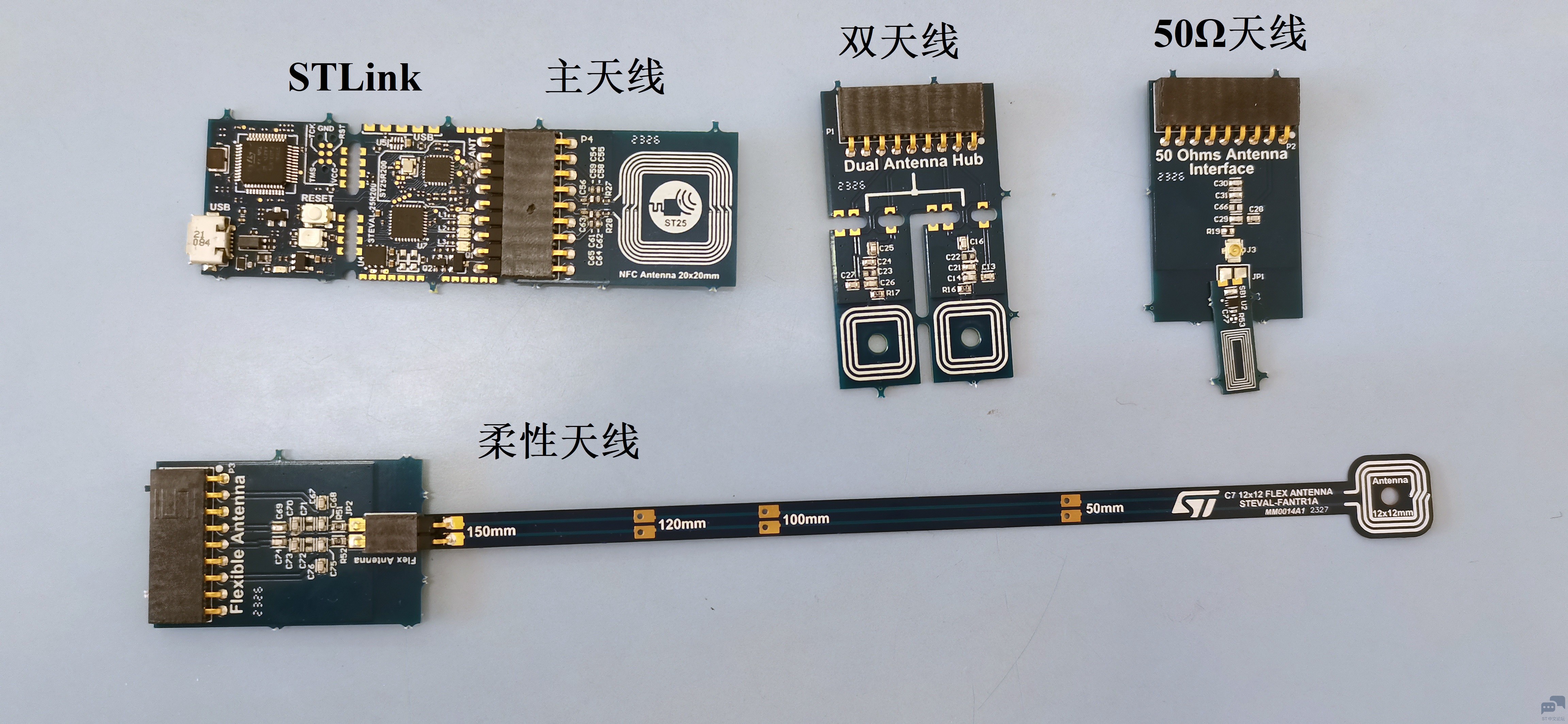

对应开发板的不同部分如下图所示。

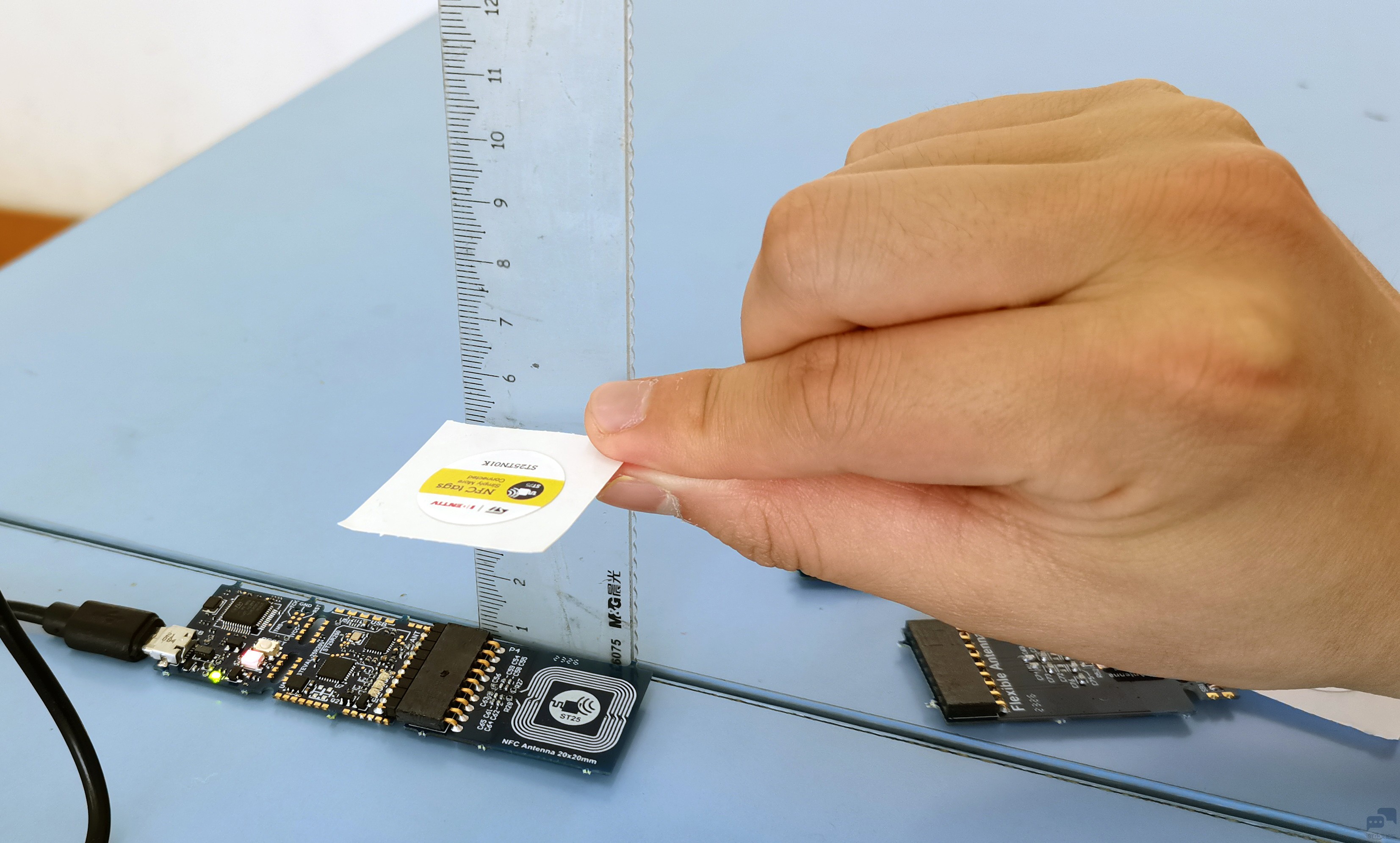

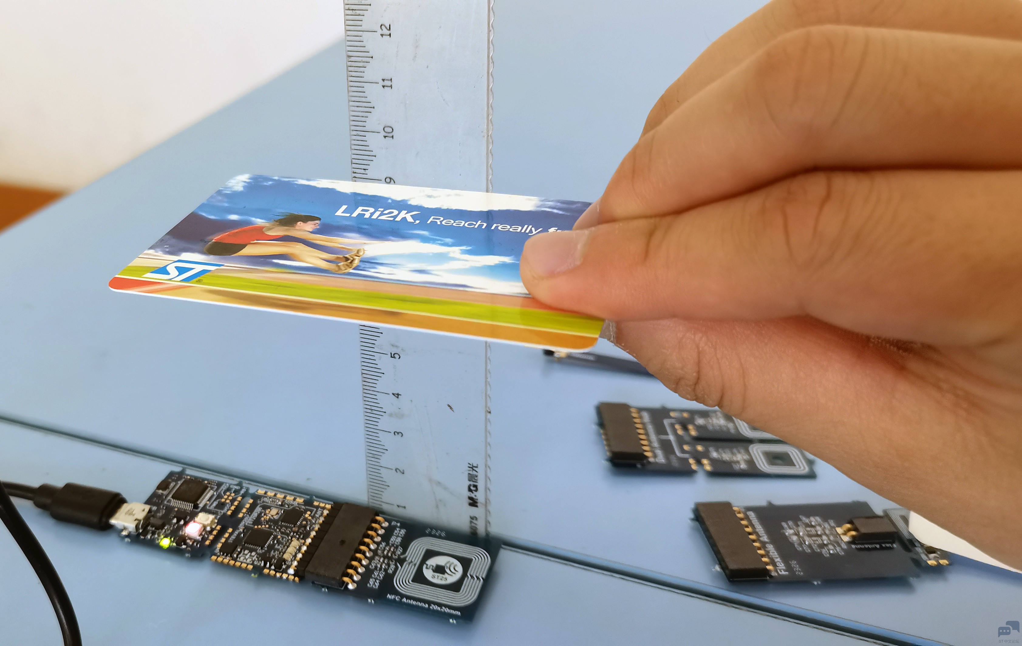

采用如下图所示的方法,在垂直方向上测量不同天线模式下的能识别卡片和NFC标签的最大距离。

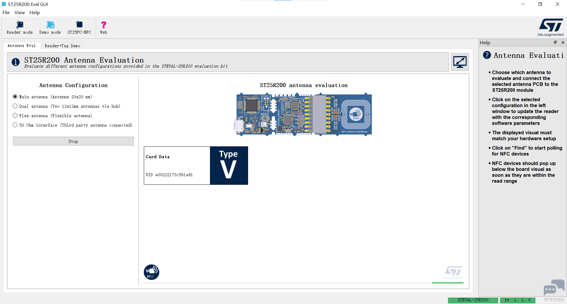

当检测到卡片或NFC标签时,页面就会显示卡片类型,如下图所示。
由于50Ω天线需要手动焊接到接口电路上,因此这里不做测量。经过测量,得到其余几种天线的最大测量距离如下表所示。
主天线(20x20mm) 双天线(12x12mm) 柔性天线
卡片 70mm 55mm 25mm
NFC标签 40mm 35mm 20mm
可见ST25能检测的范围还是挺大的,而且天线越大,能检测到的范围就越大。
