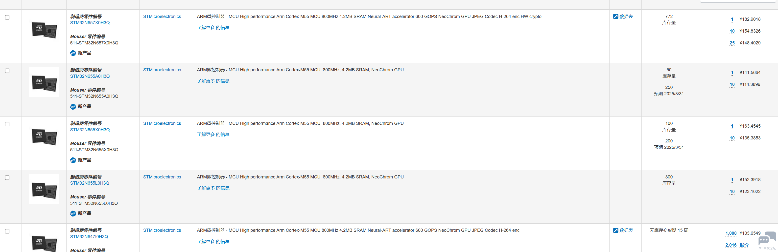

STM32N6也推出了一段时间了,不过在刚刚发布的时候是买不到样片的,本以为要和N6失之交臂,结果前一段时间突然发现芯片可以买了,赶紧整上两颗画个板子玩玩。

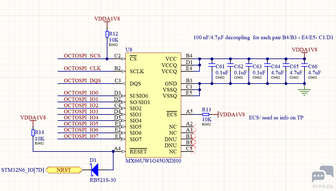

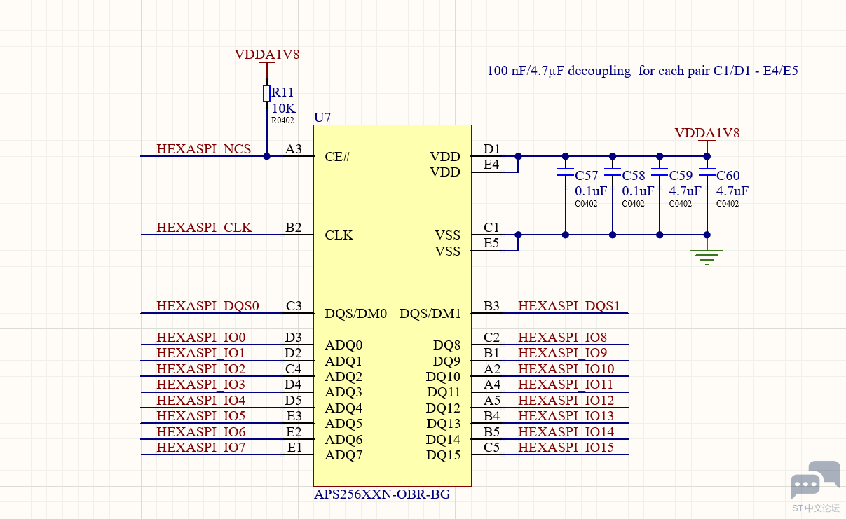

先是绘制原理图 作为ST最强的单片机,所有规格一定给它拉满。参考DK的板子画大价钱买了PSRAM和Flash(价格都快赶上N6本体了,这个Flash我只买了一颗。。。失败就全完了)。

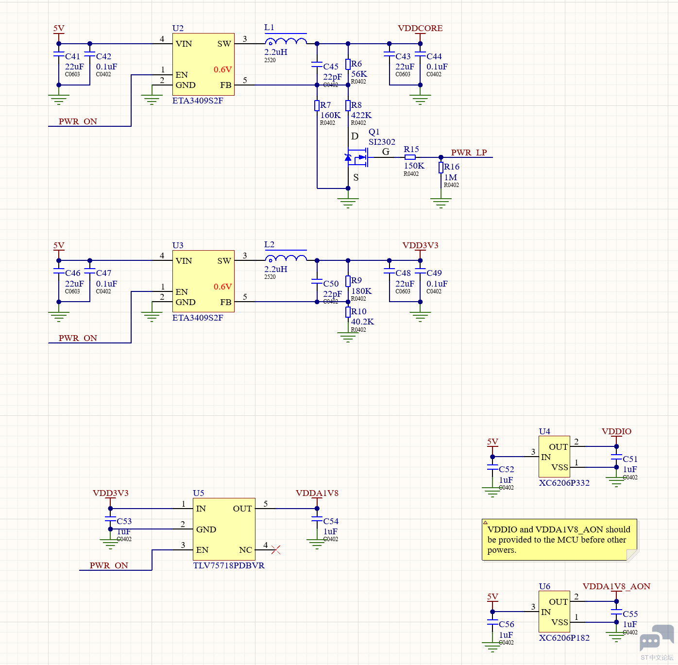

电源部分,考虑使用内部的SMPS不能发挥N6的最强性能,于是就使用外部核心供电设计,参考官方重新进行了选型。N6的上电时序也很简单,读一下官方手册就明白了,PWR_LP脚控制核心电压的选择,决定N6最大的工作频率。

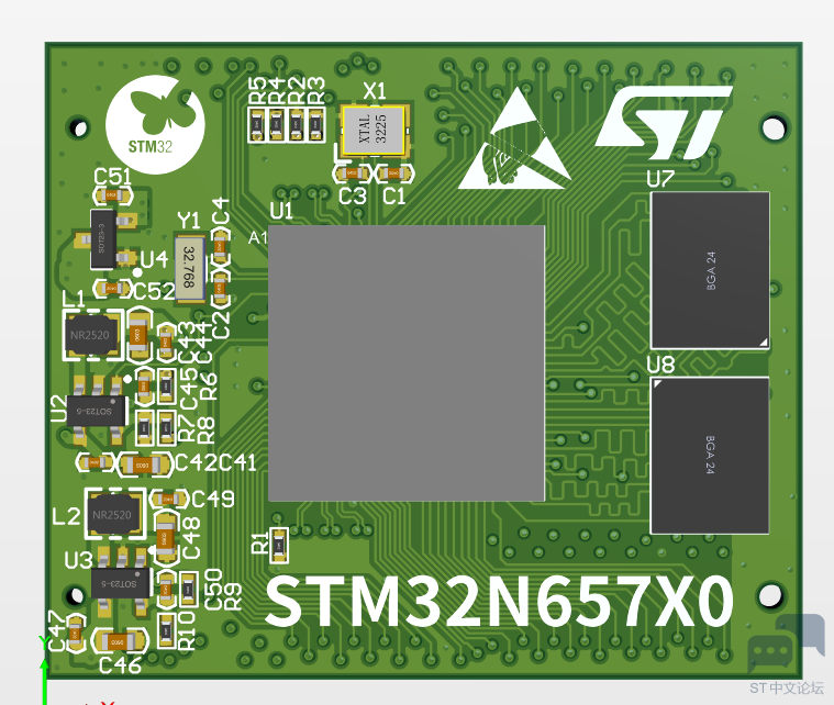

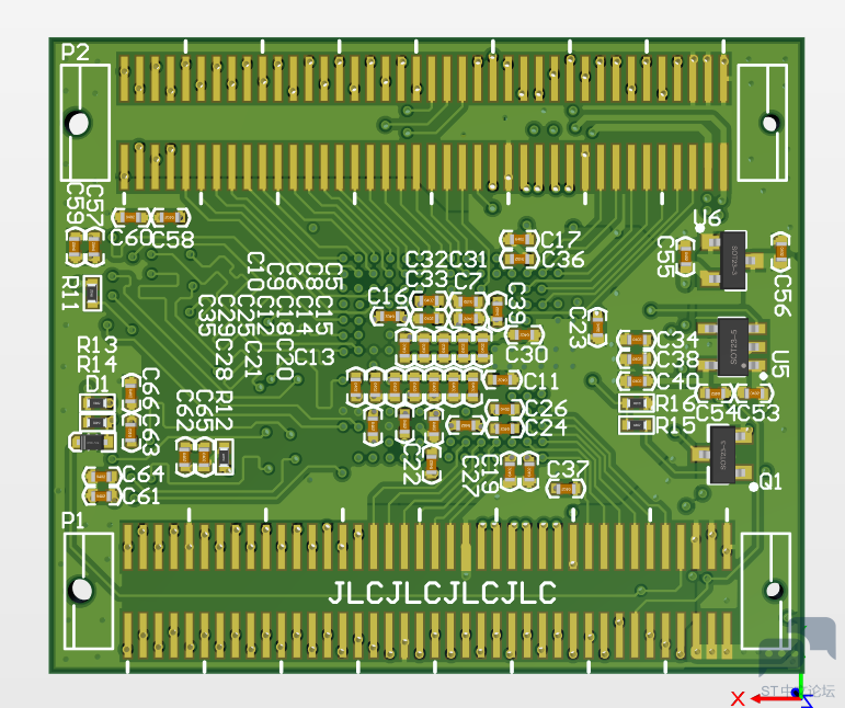

最后是外部接口部分,除了几个不想用的IO之外,其余全部进行了引出。 最后晒一下PCB,体积仅有39*33mm,工艺是JLC白嫖6层板。
