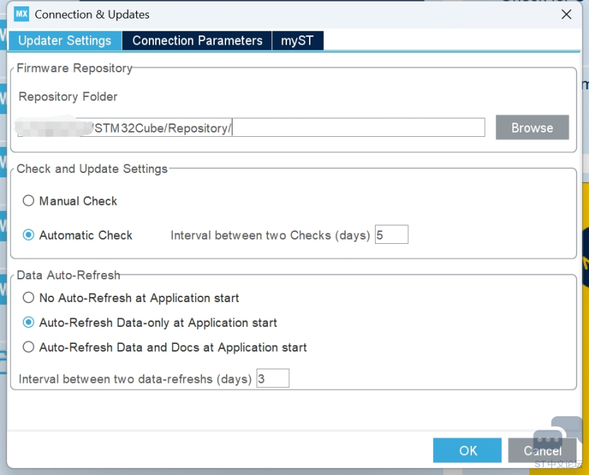

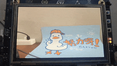

今天驱动一下板载的摄像头,首先必须要吐槽一下,不知道是我操作的问题还是CubeMX软件的问题,我对CSI和DCMIPP外设的设置没办法生成代码,CSI的代码是空的,DCMIPP只有个初始化,虽然通过手写代码的方式将摄像头实现了,但是感觉太不优雅了,不过ST对板载的外设提供了完善的BSP包,这次我们就舍弃CubeMX开发的方式,回到传统的BSP时代,完成驱动摄像头的代码。 继续使用【STM32N6570-DK评测】1.最简点灯的工程,简单清理一下工程 启动CubeMX,找到下载的包存放的路径

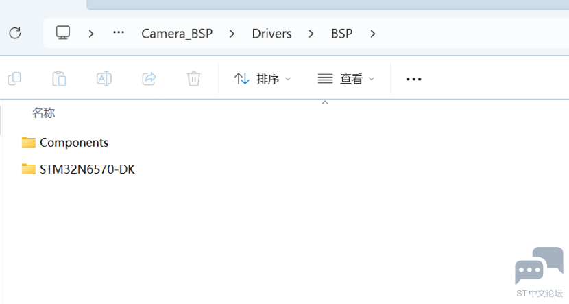

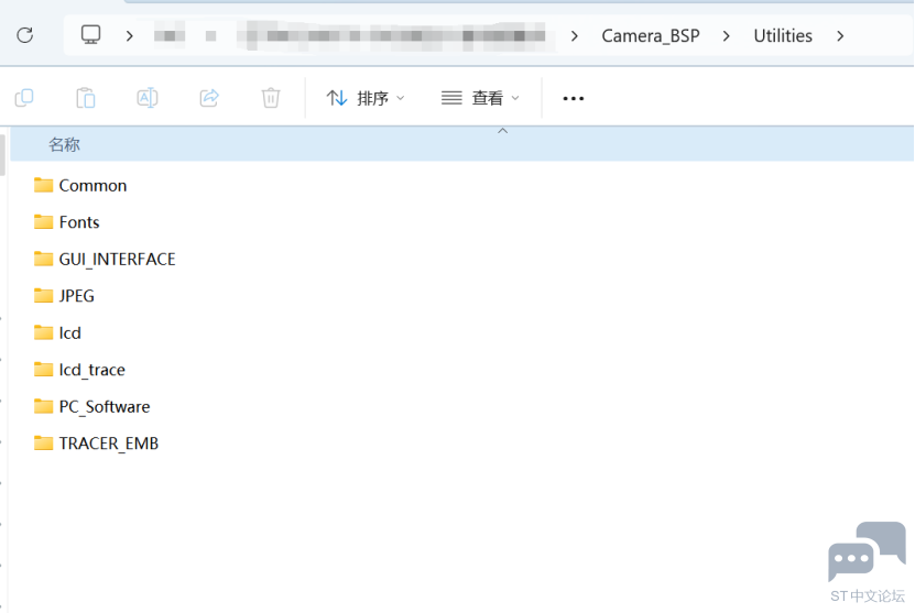

复制STM32Cube_FW_N6_V1.0.0\Utilities和STM32Cube_FW_N6_V1.0.0\Drivers\BSP两个文件夹到我们自己的工程

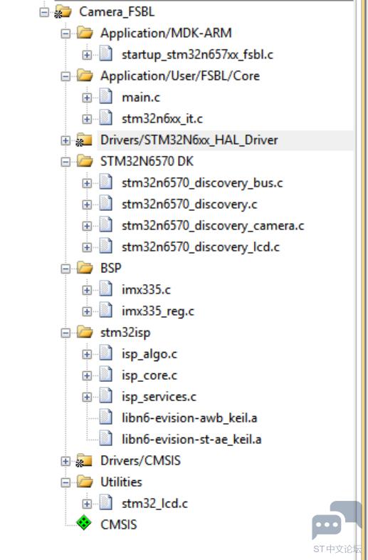

在工程里面添加对应的代码,如下图

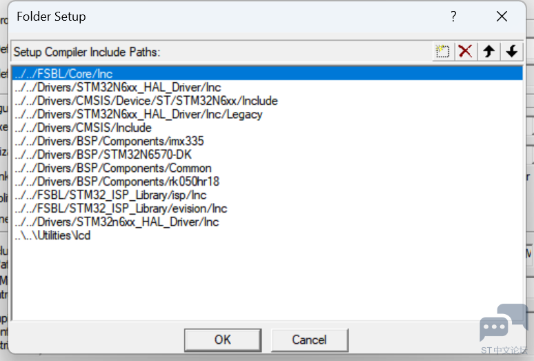

添加头文件路径,如下图
编写mian文件,如下

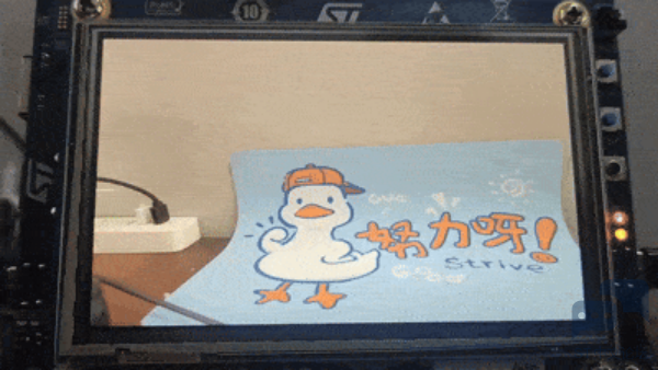

编译仿真就能看到效果了

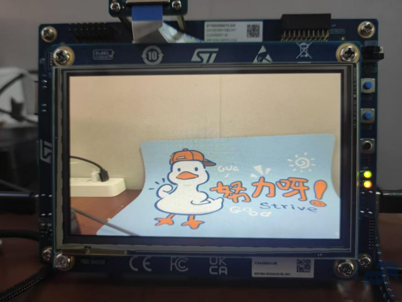

你好,我想问一下,你用这个板子跑刚开始自带的 AI demo的时候,画质有没有特别模糊,几乎看不清的情况?如果后期自己调用摄像头画质是不是可以好一点?板子刚到手,不知道这是个例,还是就是这样。
[md]焦距问题吧,旋转摄像头镜头调节焦距试试
哦哦,我调了一下,确实清楚多了。感谢! 但我现在准备弄自己程序,使用板载的STLINK,但经常无法识别出STLINK,请问一下这是为什么?LED等一直红色闪烁,应该是卡在了枚举阶段。
[md]可能是使用的线不行,换一根
