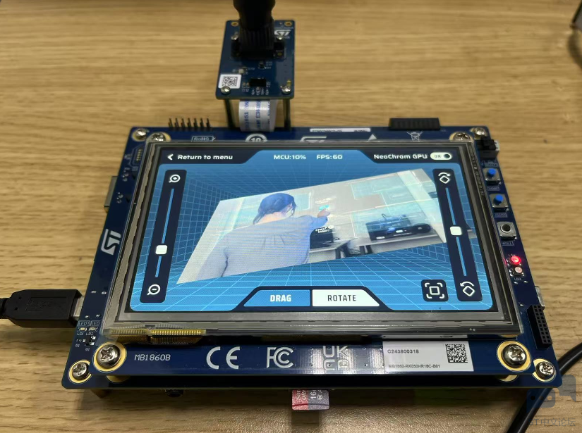

一、过年前就收到STM32N6570-DK开发板。整个开发板挺重的,质量好,使用环保纸片包装。5寸屏已经安装上。安装后如下图1。带上摄像头和TOF,及Mikro bus扩展板(做成模块,赞!省去开发板的空间)。

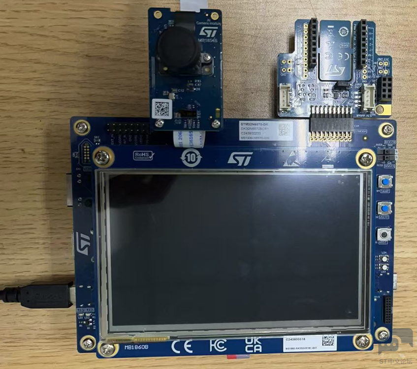

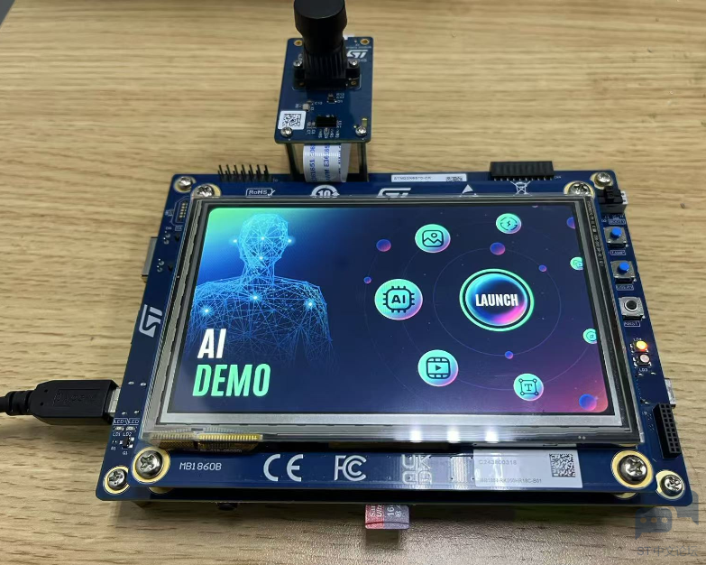

二、开机上电。开机demo做得非常好,果然是TouchGFX GUI,非常炫!!!下面图2、图3是开机界面。
图2

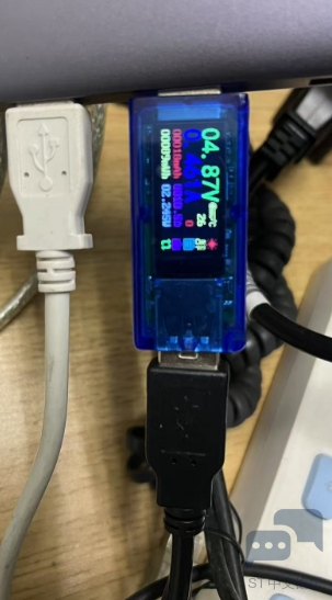

图3 三、简单功耗测试。 需要修改5V powersupplyOption. 连接5V_USB_SNK。连接上USB测试功耗小设备。功耗如下图4。电压4.87V,电流0.461V(不带仿真器的功耗)。

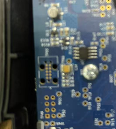

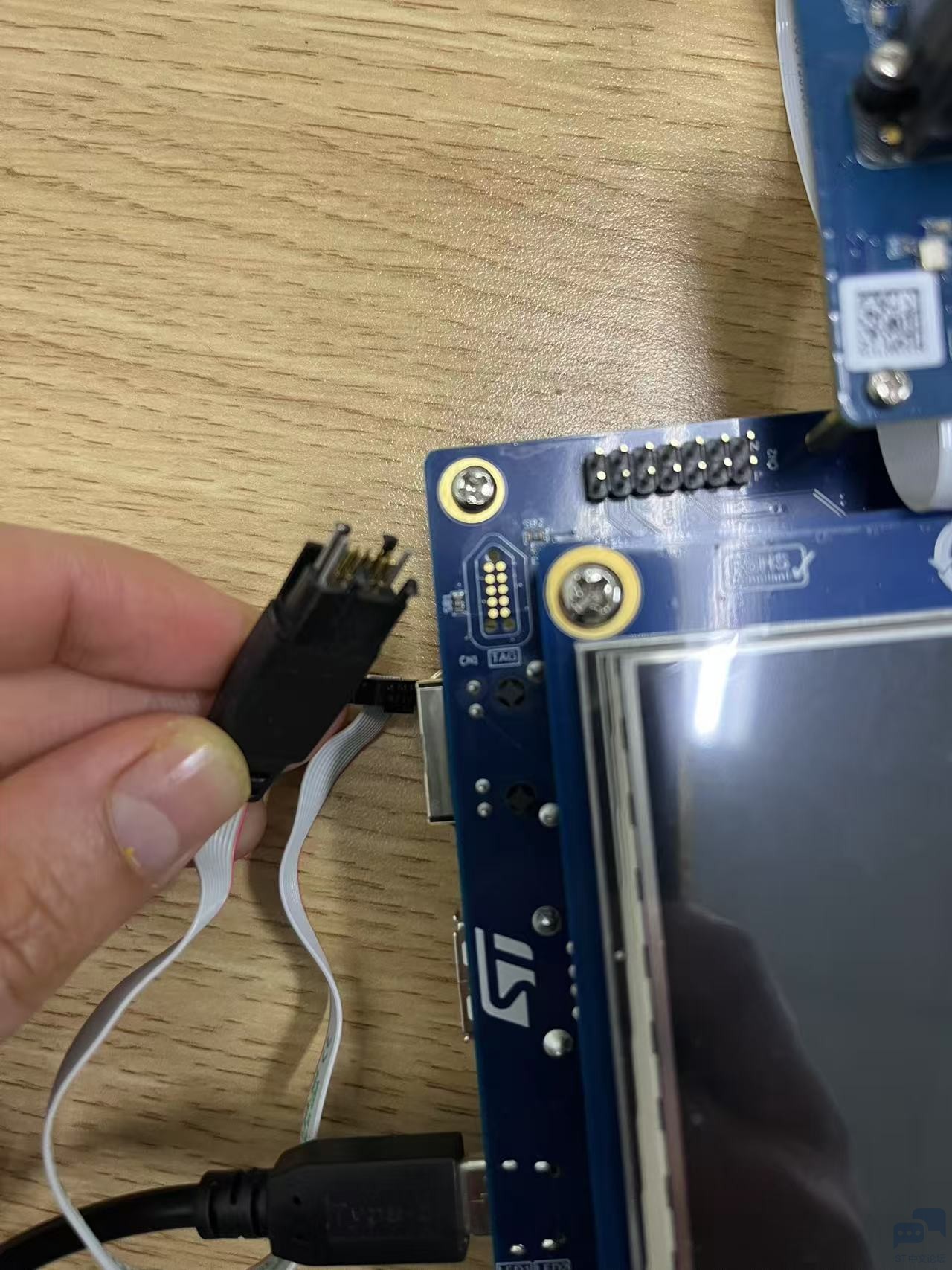

图5 如果仿真,直接运行第一个appli。如果需要下载到flash是,先用下载第二个,然后用command下载第二个。工程里面readme有详细说明。 五、STM32N6570-DK开发板不足的地方。 5.1 CN1仿真接口封装连接不上(缺少4个孔)如下图6.
图6 正确的仿真接口如下图7(公司使用这样的接口,这根线好像是需要500RM)。
图7 这们的仿真器接口好处是不用连接器,节省空间,方便仿真。不足的:线材贵。开孔大,不美观。 使用JTAG1.27mm 10Pin那个挺好。 5.2 这个demo的AI好像还没实现,一点进去就是黑屏。可能我有些硬件还没连接好。 总结:这个开发板整体上非常不好应该有的接口都有。期待官网把AI的Demo软件优化得更好!!! |
