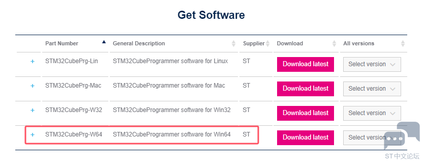

一、下载软件 下载STM32CubePrg软件 下载地址:https://www.st.com/en/development-tools/stm32cubeprog.html

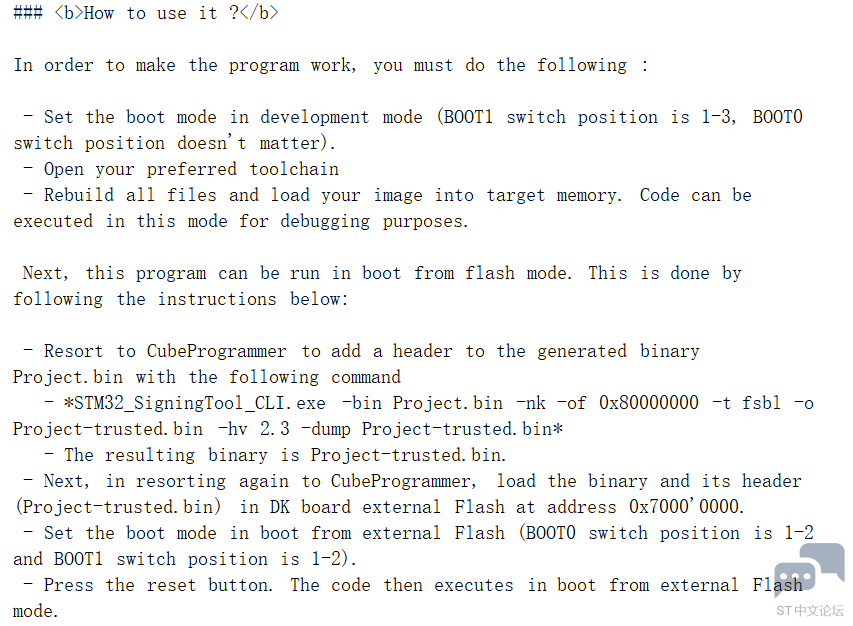

二、烧写程序到外部存储器 2.1、参考例程中的烧写说明

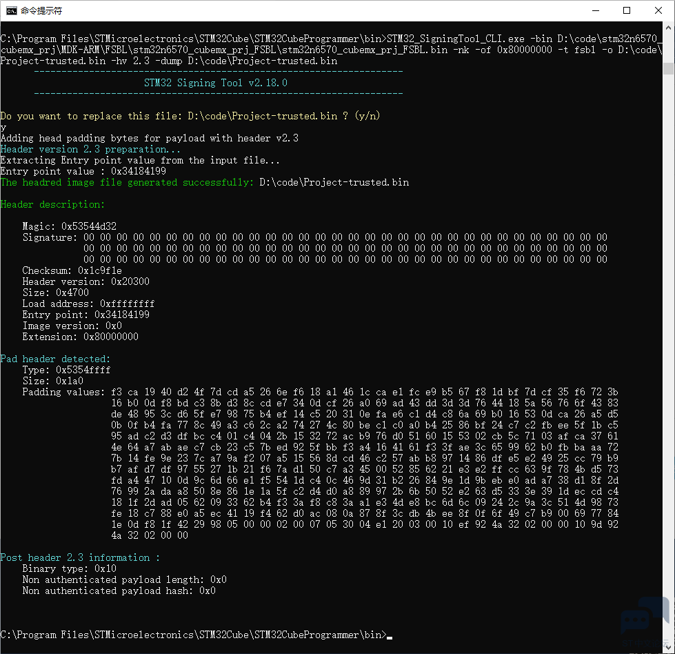

2.2、执行过程 根据程序的位置修改路径 2.2.1、执行命令: STM32_SigningTool_CLI.exe -bin D:\code\stm32n6570_cubemx_prj\MDK-ARM\FSBL\stm32n6570_cubemx_prj_FSBL\stm32n6570_cubemx_prj_FSBL.bin -nk -of 0x80000000 -t fsbl -o D:\code\Project-trusted.bin -hv 2.3 -dump D:\code\Project-trusted.bin
2.2.2、生成的文件

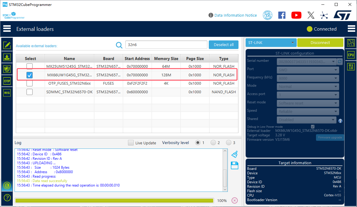

2.2.3、选择开发板对应的外部存储器

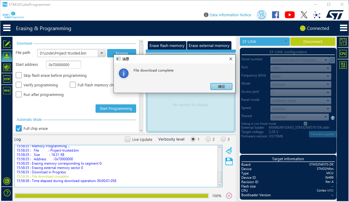

2.2.4、烧写程序

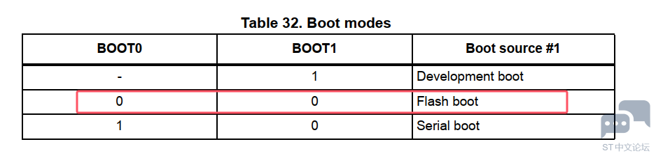

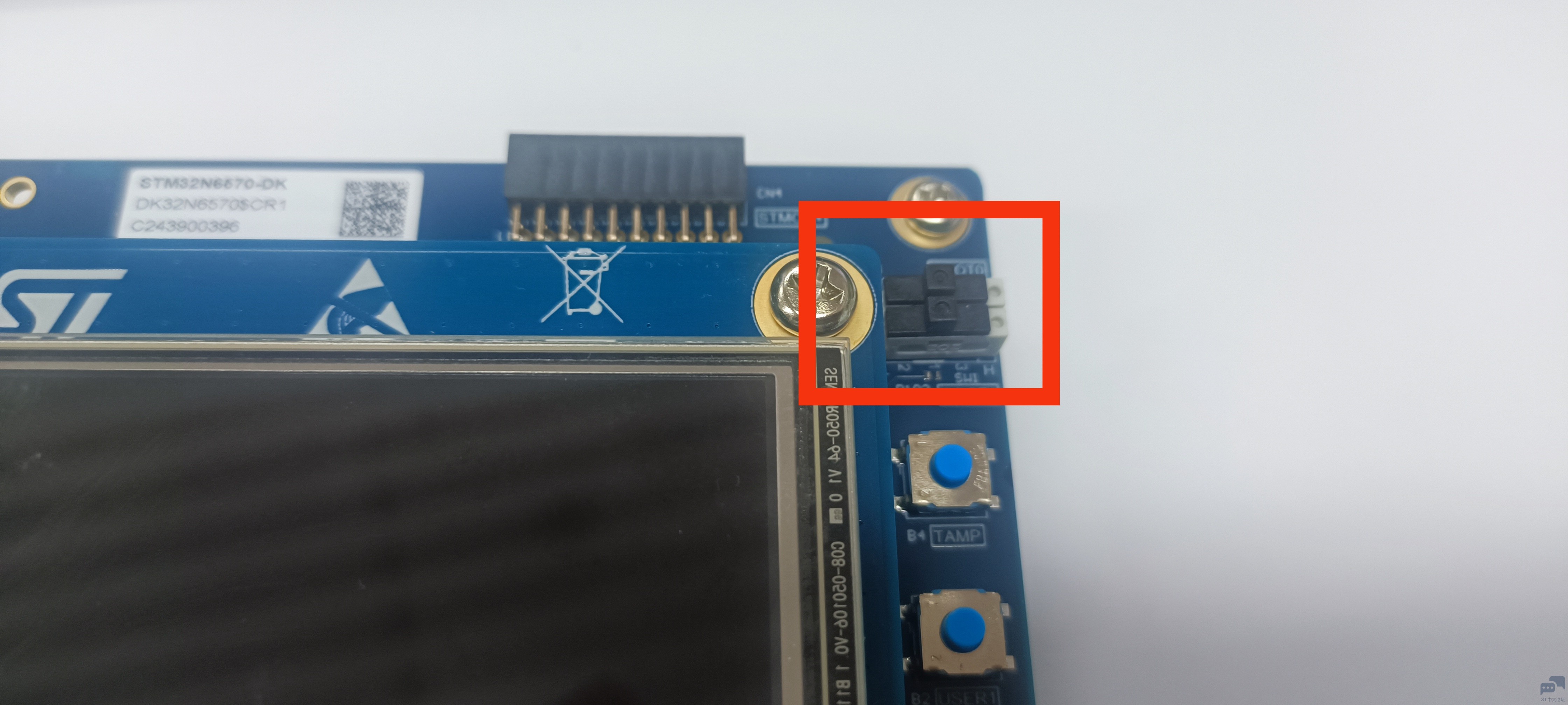

三、程序运行 3.1、选择外部flash引导 拨动BOOT0和BOOT1位置
boot引导方式定义:

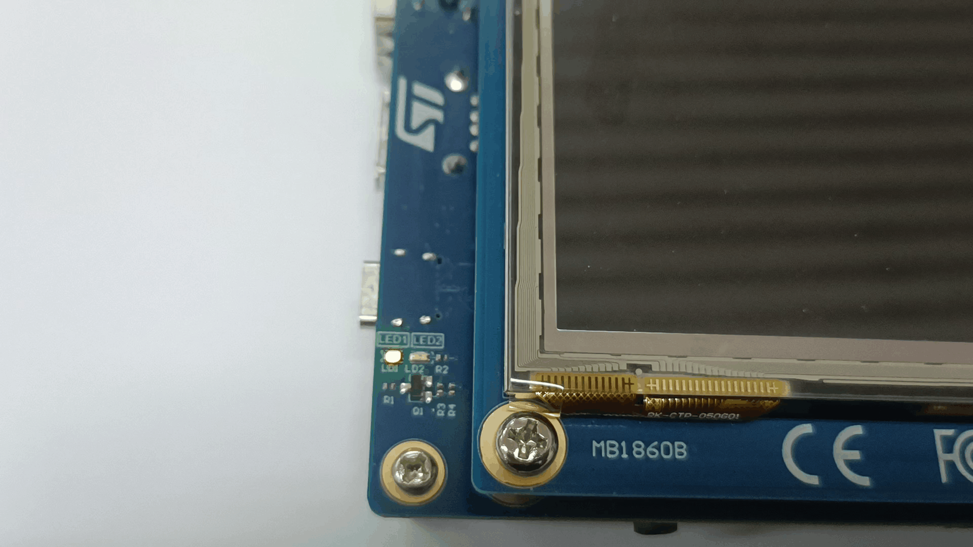

3.2、程序运行结果
