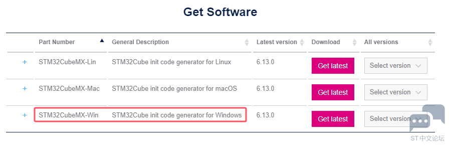

一、下载软件 1.1、下载最新版本的STM32CubeMX软件 下载地址:https://www.st.com/en/development-tools/stm32cubemx.html

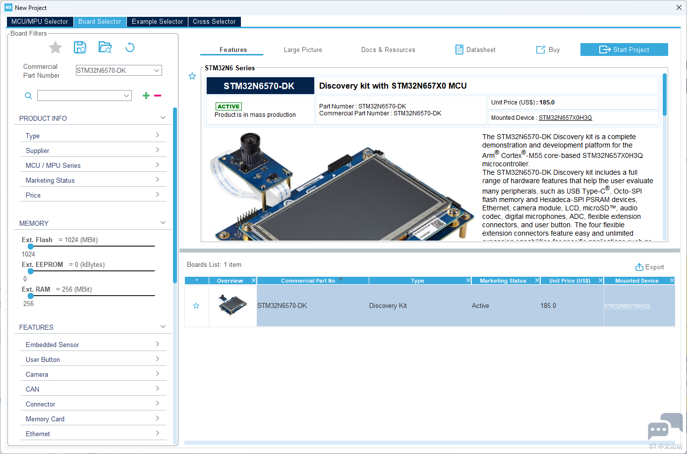

1.2、下载MDK包 下载地址:https://keilpack.azureedge.net/pack/Keil.STM32N6xx_DFP.1.0.0.pack 二、创建工程 2.1、选择开发板型号
2.2、选择仅限安全区域

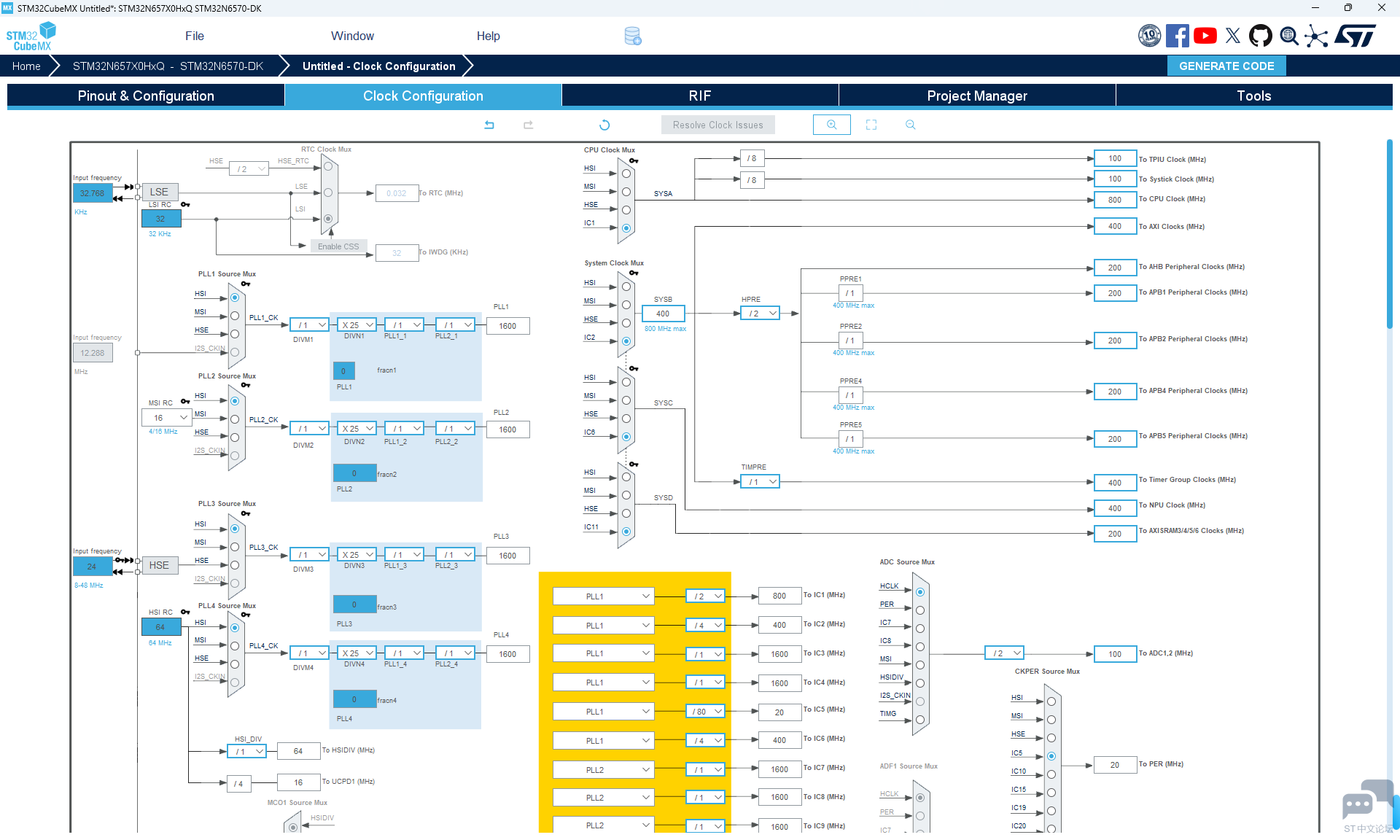

2.3、设置时钟 这里选择默认时钟

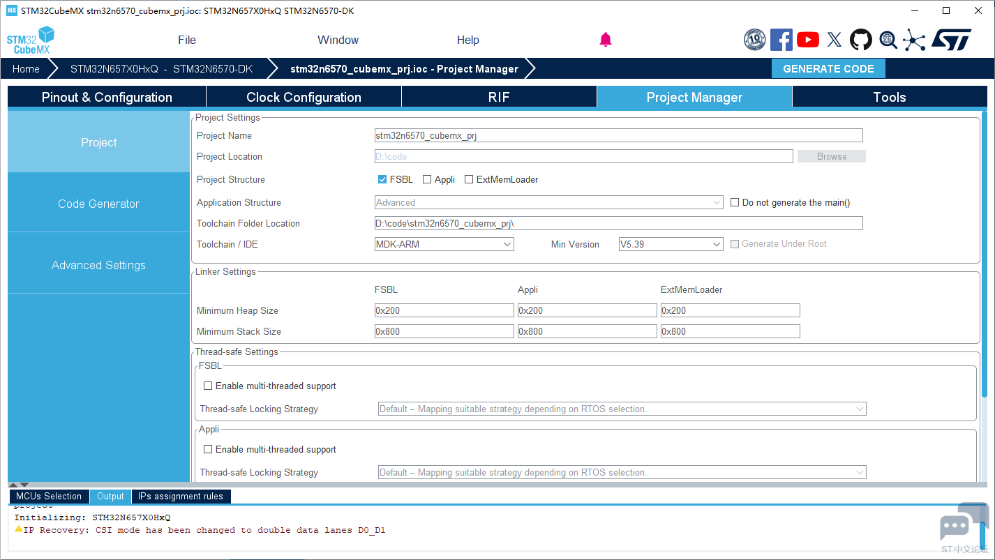

2.4、设置项目名称和生成工程的编译工具

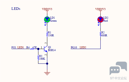

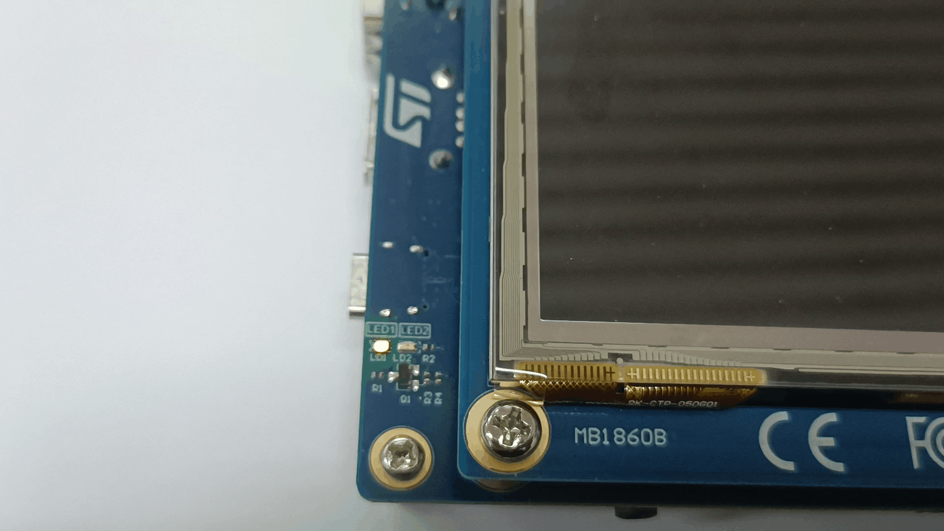

三、硬件电路 3.1、LED灯硬件部分电路 LED1和LED2使用了PO1和PG10端口。

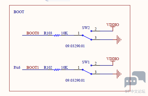

3.2、boot部分电路

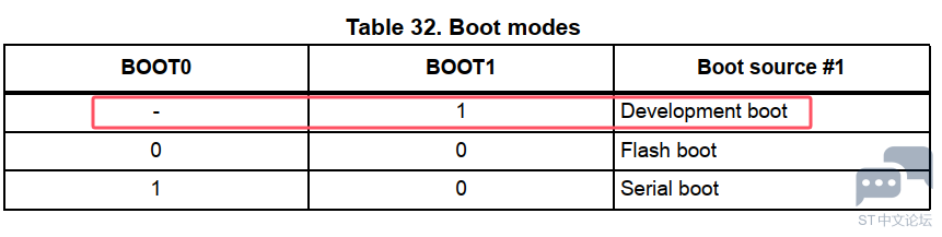

boot方式
下面测试,将BOOT1开关拨到H的位置。 四、程序部分 4.1、LED端口初始化程序

五、运行结果 仿真运行后,LED闪烁
