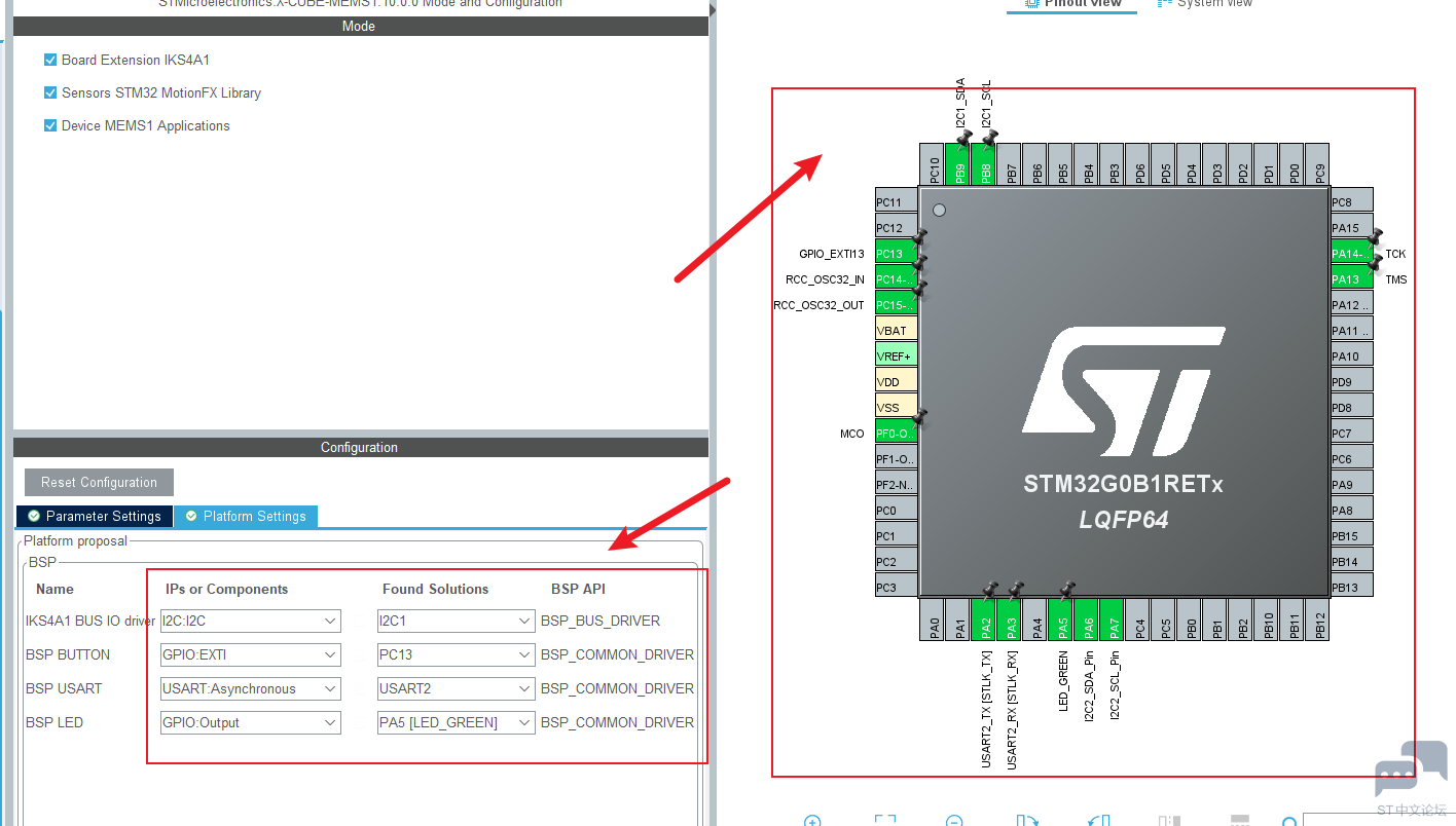

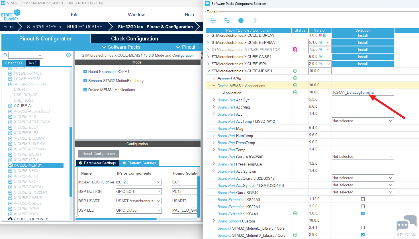

1.项目的需求• 使用板卡上的触摸按键,实现点按和左右滑动,实现传感器选择和切换,并将数据发送到上位机,功能选择的可视化也在上位机完成 如:能够选择加速度传感器,开启X轴数据发送,然后关闭加速度显示,选择温度 处理思路**(1)板卡上的触摸按键:板卡上的触摸按键是使用板卡自带的QVAR的滑动电极,我们通过在GitHub配置的程序移植一下到我们的STM32Demo历程中移植调用。 **** (2)通过OLED屏幕显示我们当前按键的状态,通过按键单击或者滑动,来控制我们的上位机的显示我们的数据。 **** **(3)通过QT制作上位机,添加按键功能实现我们对数据采集的显示,通过滑动按键控制我们的上位机,对于我们的QT上位机的数据进行开启或者关闭。 2.STM32程序移植的配置本次的历程是基于STM32自带的历程修改的,首先我们先将应用设置到我们DataLOG窗口。**
根据实例程序需要什么端口,我们手动配置一下需要的串口,来实现我们的操作。**

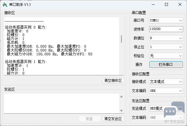

之后我们就开始移植我们的程序,我们先将程序下载之后,通过我们串口助手查看是否能发送数据。** **我们可以看到串口助手有数据发送过来,我们的实例程序就已经配置好了

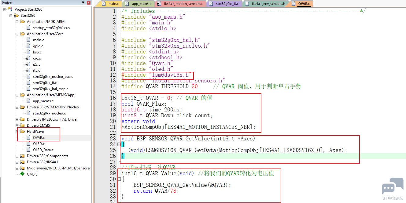

移植QVAR在实例程序中,我们的QVAR没有代码进行配置,但是底层程序还是存在的,我们从GitHub上找到stm32对QVAR的配置,根据其中的代码来移植我们的程序。**

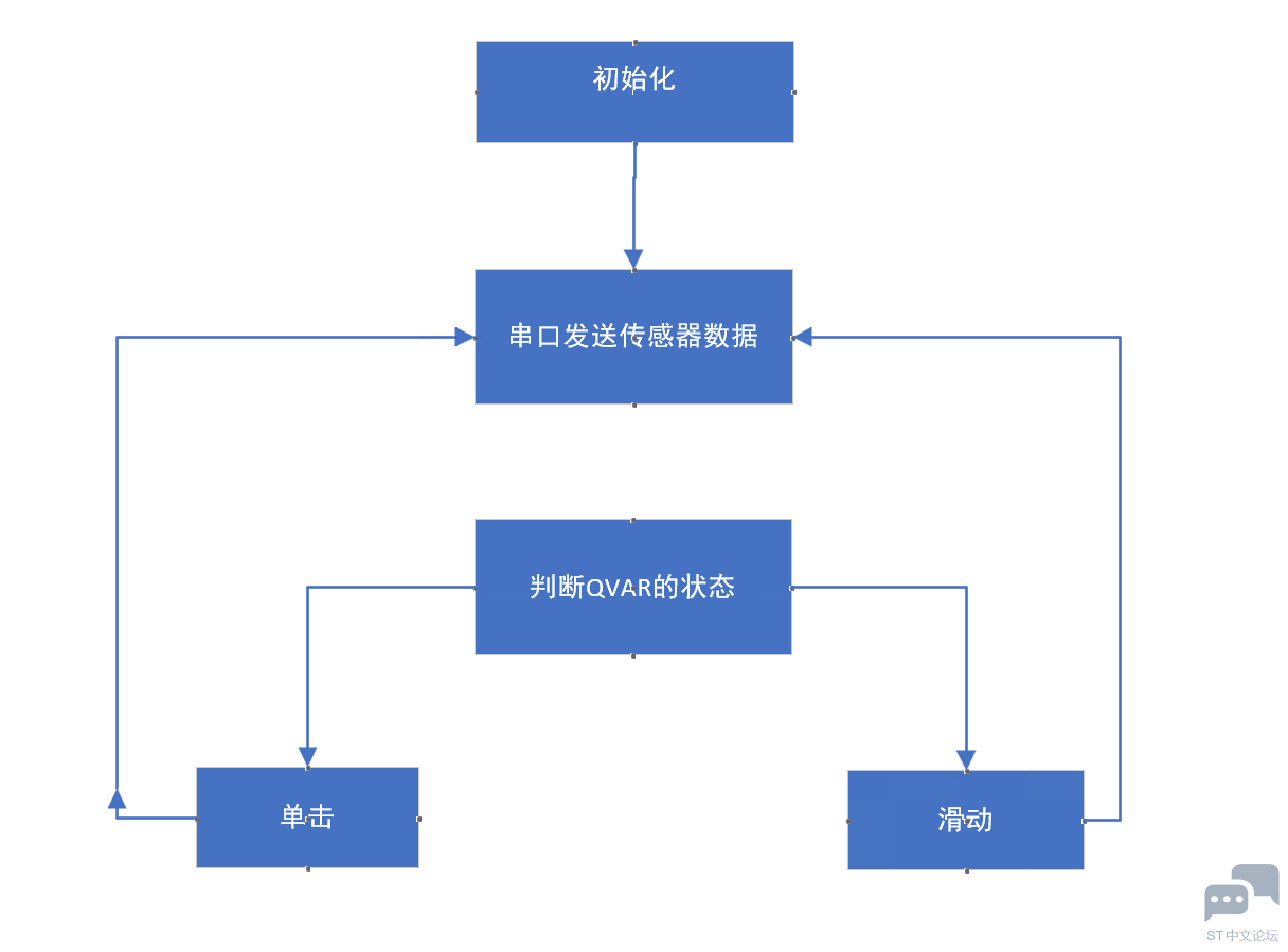

这里我将QVAR的程序移植到一个.c文件上,之后可以方便我们模块化移植。整体框架就是这样,之后是我们细节问题。 程序流程图
