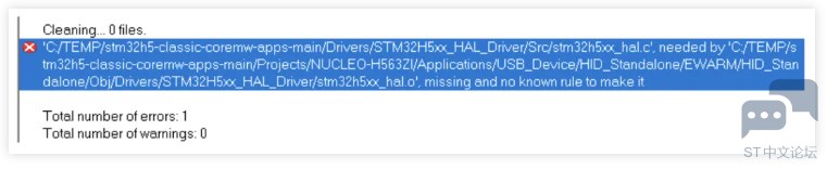

对原始的H5例程进行编译,发现报如下错误:
根据错误的说明,查看会发现下载的示例工程里面 :
驱动相关文件夹……\stm32h5-classic-coremw-apps-main\Drivers 里内容是空的;解决方法:建议将最新版本的STM32CubeH5 lib里面的Drivers全部拷贝即可(含有 BSP、CMSIS、STM3H5xx_HAL_Driver);

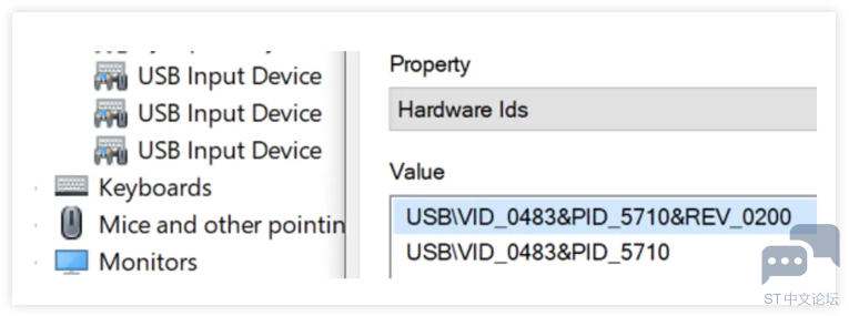

下载工程到NUCLEO H563运行,通过设备管理器能找到相应的HID设备,测试按一 下USER BUTTON按键,则鼠标也会跟着横向移动一步。

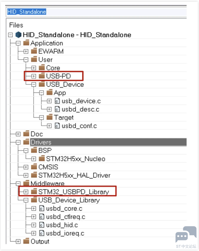

细心的朋友,通过上述的列表结构,我们可以比较清楚的看到需要调整的文件:usb_device.c、usbd_desc.c、usbd_conf.c, usbd_hid.c 及其相应的头文件,另外比较显眼的是使用到的USB PD的库;这个库与USB库没有耦合关系,主要是因为我们相关开发板上USB接口使用的Type C,为了符合目前USB标准的相关协议规定,需要添加PD功能,如果客户不打算通过相关USB 标准,则这个PD功能可以移除。

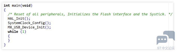

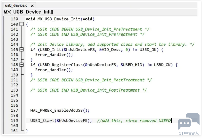

为了更简便的在H5上移植USB Device外设,我们将PD功能相关的库去除(如上图红色框),并屏蔽User Code部分关于USBPD的处理并解决编译错误. Main 函数可以简化为如下:
在USBPD的相关初始化操作里,和USB相关的就是其调用USBD_Start函数,由于移除了 USB PD,所以我们需要添加USBD_Start函数,如下图:
这时候,编译下载程序,仍然能正确的操作HID类及演示User Button功能。

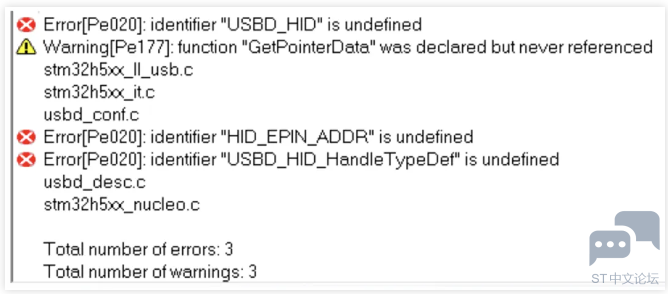

即使目前使用的是HID类,但是不同USB类,对应枚举的实现其实是一样的,所以,第一步:将usbd_hid.c 移除,项目工程中加入\stm32_mw_usb_device master\Class\CDC\Src 中的 usbd_cdc.c,并修改相应头文件名称和路径,解决编译问题;另外,由于移除了usbd_hid.c文件,所以在应用层也需要并屏蔽掉HID相关的应用层操作;主要比如HAL_GPIO_EXTI_Rising_Callback(),然后编译,会遇到下面3个错误:

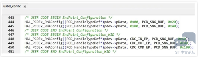

对于第一个错误,USBD_ClassTypeDef USBD_HID 修改为USBD_ClassTypeDef USBD_CDC,用USBD_CDC替换对应的USBD_HID解决USBD_HID的未定义的问题;对于第二个错误,修改PMA,因为CDC 类和HID使用到USB端点资源的不同,所以修改如下:
对于第三个错误,将下面代码
替换如下即可:

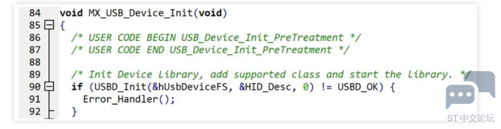

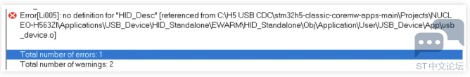

其实我们清楚,移植到这一步,肯定还是有问题的,至少我们CDC类的描述符还没有修改过来。第二步:修改usbd_desc.c文件,对于这些标准的USBD Class,可以在我们之前Classic USB 例程中寻找一个,在这里用上面提到的U5的示例;……\stm32u5-classic-coremw-apps-main\Projects\NUCLEO-U575ZI Q\Applications\USB_Device\CDC_Standalone\USB_Device\App 直接替换掉之前 HID 的 usbd_desc.c 和对应头文件,编译并出现:
解决方法就是将下图中的HID_Desc修改为对应的名称,这儿用到的是CDC_Desc;

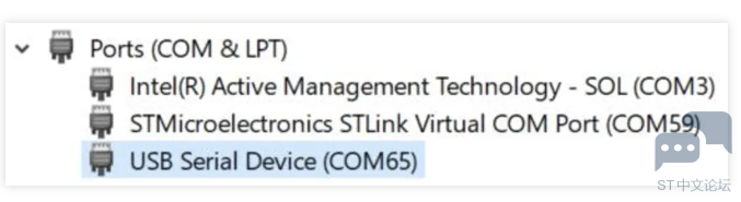

此时再编译,发现设备管理器已经能够识别出端口了,

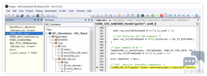

但是停下程序,发现程序进入了hardfault;

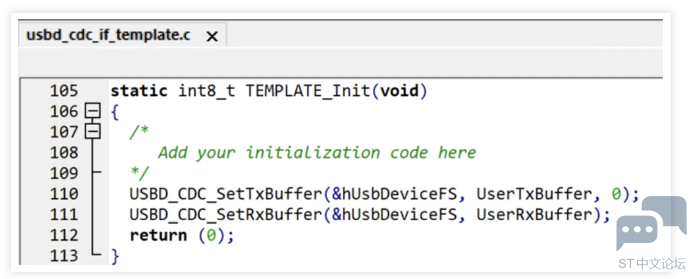

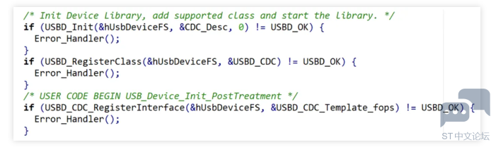

程序显示在init physical interface 时出现问题,此时我们回过头,会发现我们并没有注册USB 接口:解决方法,将:C:\TEMP\stm32h5-classic-coremw-apps main\Middlewares\ST\STM32_USB_Device_Library\Class\CDC usbd_cdc_if_template.c 和对应头文件添加入项目工程,并添加注册接口interface的函数。

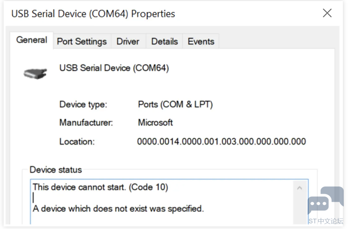

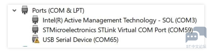

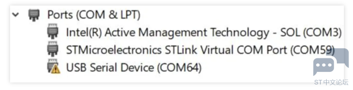

解决编译错误,然后运行,就会发现hardfault问题解决了;但是好事多磨,运行后,会发现能枚举成功,但是USB CDC的驱动安装不成功,会出现黄色小感叹号。

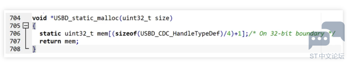

常规的,我们解决这个感叹号的问题:首先IAR编译其对应的MCU的脚本文件icf文件中的 heap 改大些,保险一点0x1000(有些USB 类如Audio可能需要更大),发现没有起作用。经调试对比,在如下函数内添加如下代码,并解决编译问题后,即可正确安装驱动。

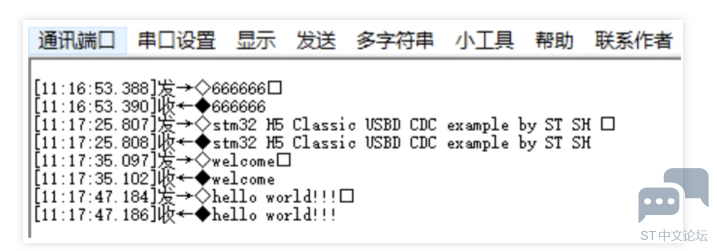

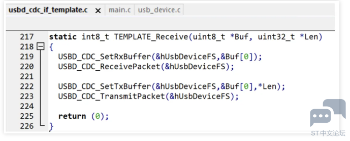

简单的验证64个字节之内的发送与接收,修改函数如下:
测试如下:
