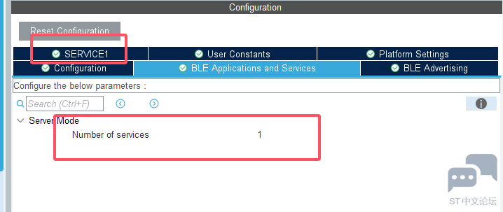

        在IOC工程界面添加服务一个服务,会增加一个服务配置的窗口

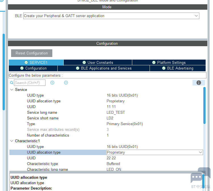

        打开SERVER1的配置界面,修改UUID便于手机端辨识,还有Service name。再添加一个特征,也同样修改下UUID和名称,打算控制LED,1个字节的Value就可以。

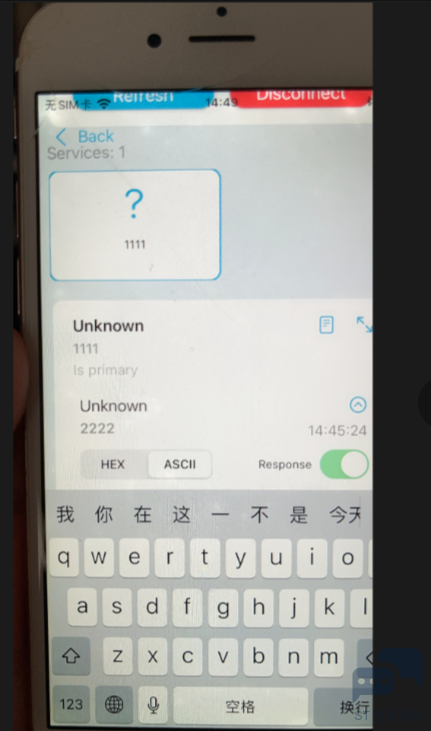

        完成以上就可以更新代码了。烧录后在手机APP中搜索到XX-STTM32并连接后查看是否有刚才配置的服务和特征

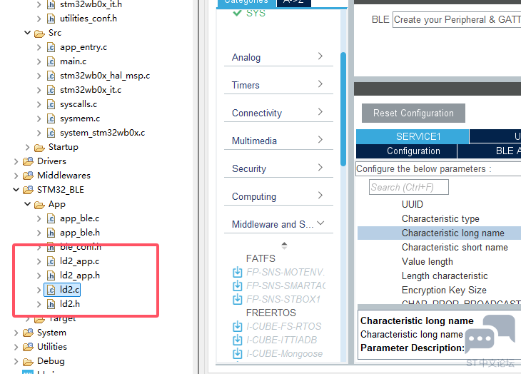

         到这里完成了一半。因为此时打开写属性,调试信息里并没有输出任何内容,需要手动添加代码。查找工程,可以看到新增加的BLE App代码文件

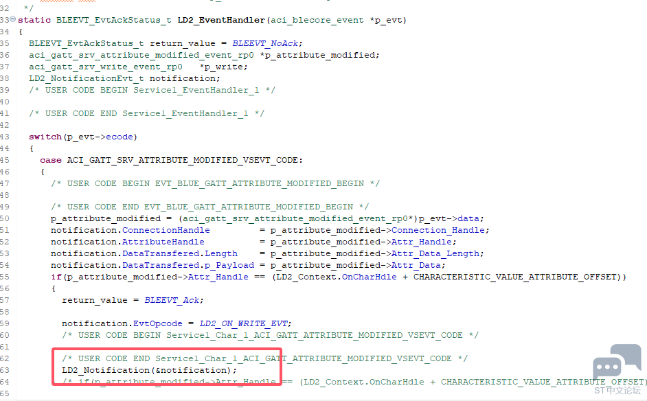

         打开ld2.c文件查找相关内容,函数不多,可以很快定位到该服务的事件处理函数如下
        从以上代码能够看出收到服务端的写特征数据时会再调用LD2_Notification(¬ification);函数,同时传入notification结构体,我们要提取的数据也在这个结构体里面。所有找到LD2_Notification函数,添加对playload值的提取和点灯代码。

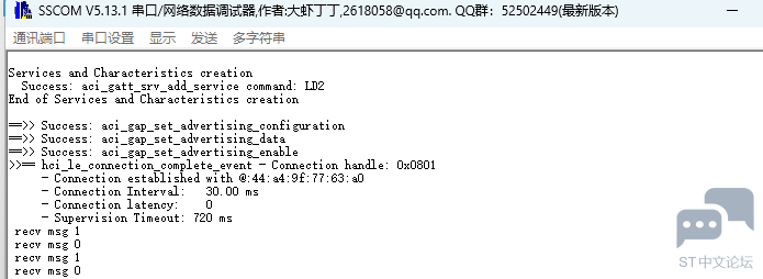

       对于数据的处理,在客户端是支持输入ASCII和HEX格式,所以服务端也就是开发板的代码中要和输入对应。这里使用ASCII来传值。
        在串口调试助手中也打印出来收到的写特征值。如下
        不过倒是有个问题,Service name在手机客户端都显示unknow,一时没找到原因。

STMCU-管管 回答时间:2024-11-4 14:42:54
Service name会不会是UUID格式问题
