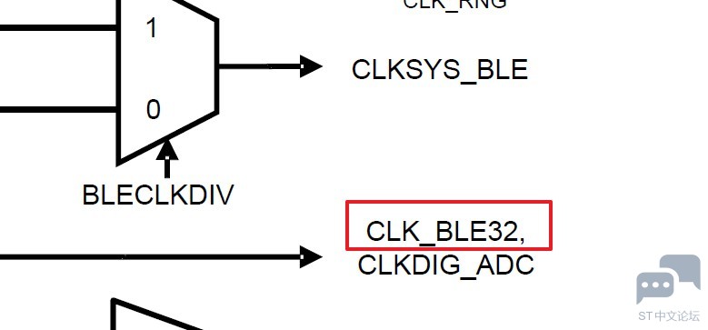

你可能还看到还有个CLKSYS_BLE,它也可以作为BLE时钟,只不过它可以从16MHz,32MHz可选.
另外,要注意CPU时钟要大于BLE的。
在 stm32wb09ke 的数据手册里面
原来如此感谢大佬讲解~
