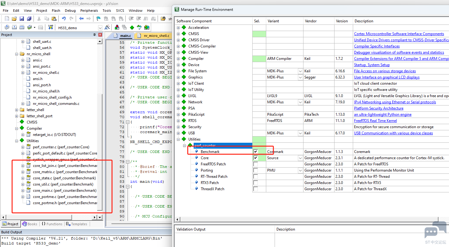

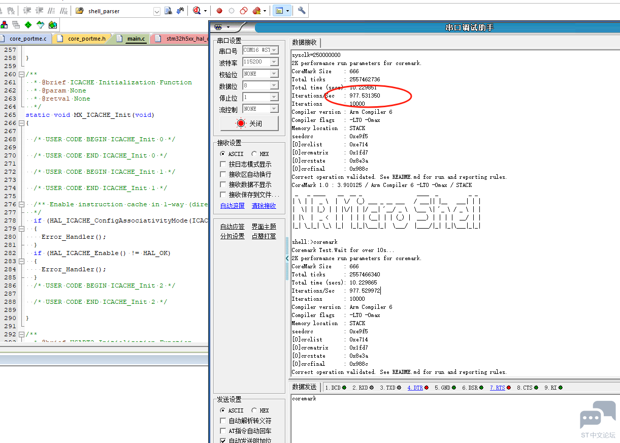

上次已经跑通串口shell。可以发送接收命令处理。本次简单测试一下stm32h533的coremark跑分。 要想跑分高,基本上需要注意以下几点: 1:MCU使用最高工作频率。 2:MCU打开ICACHE和DCACHE,使能。 3:优化等级要高,keil上必须要AC6的LTO和-Omax优化等级。 下面是跑分步骤: 首先添加coremark代码库

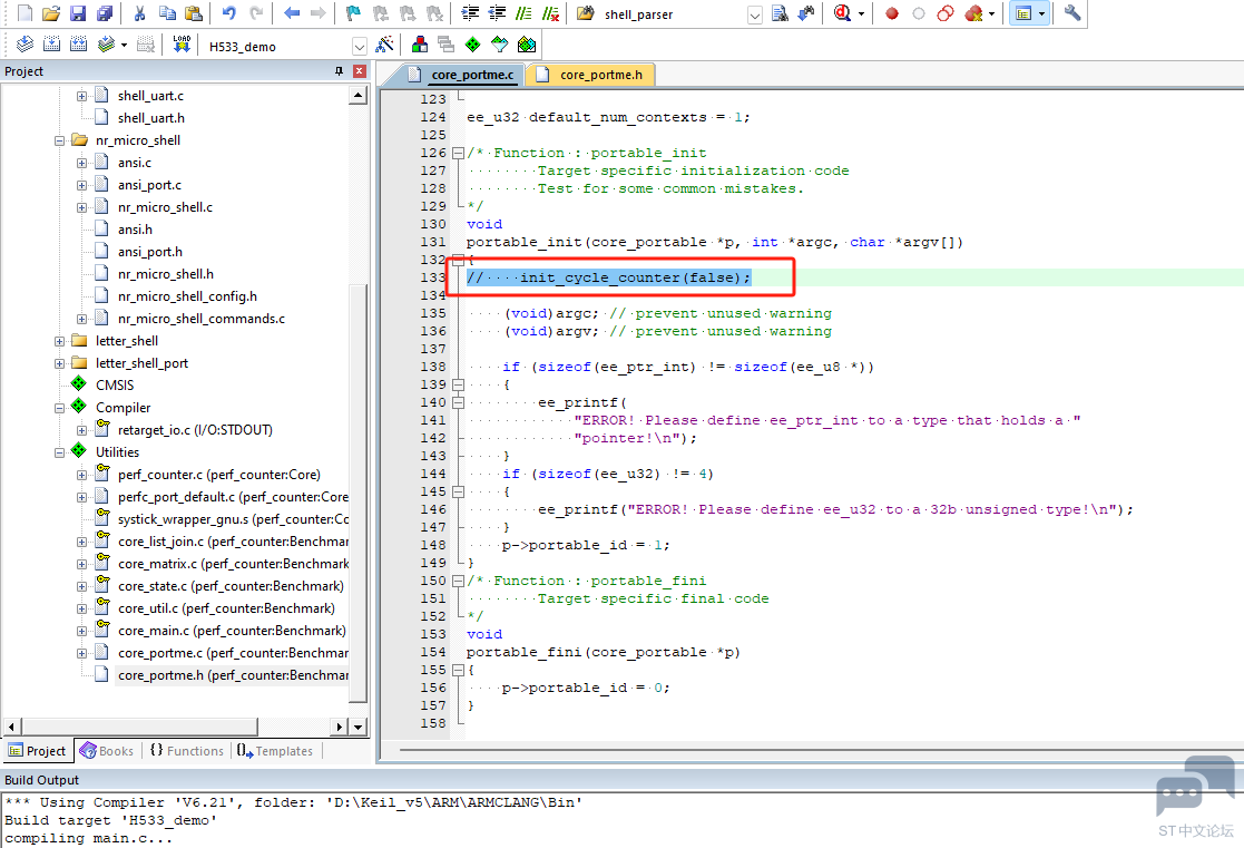

然后修改如下位置,注释掉框内代码。或者将参数改为true。

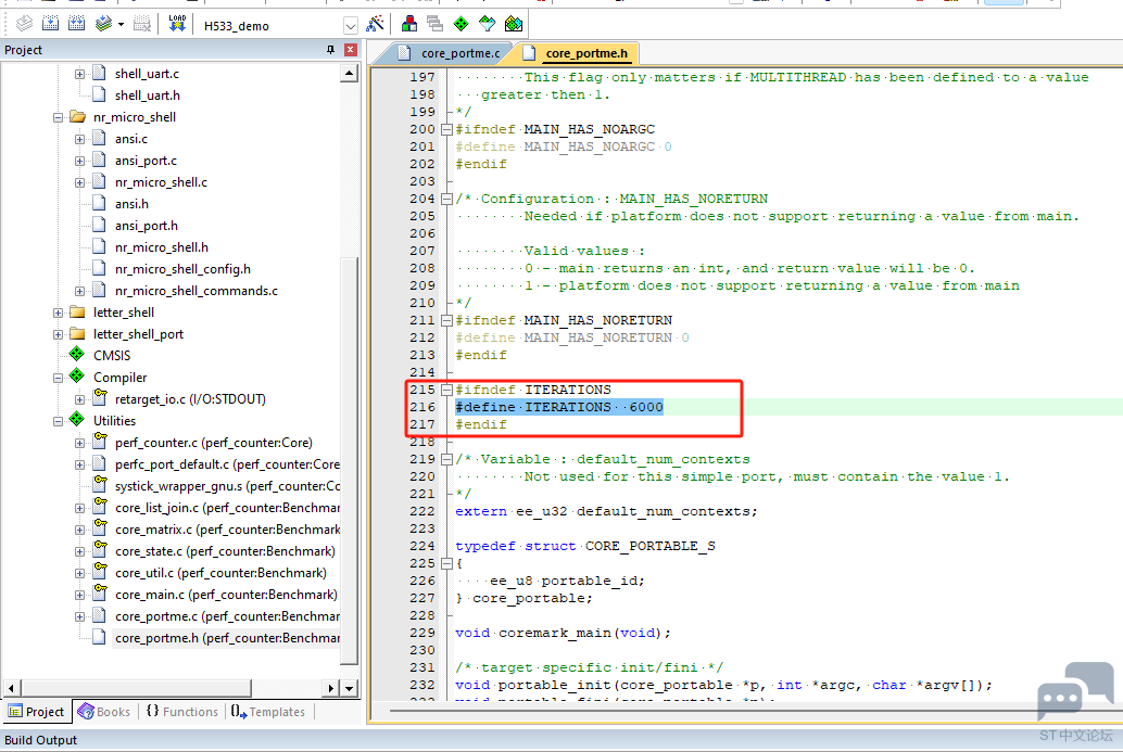

修改执行次数,达到指定的时间,即大于10s。

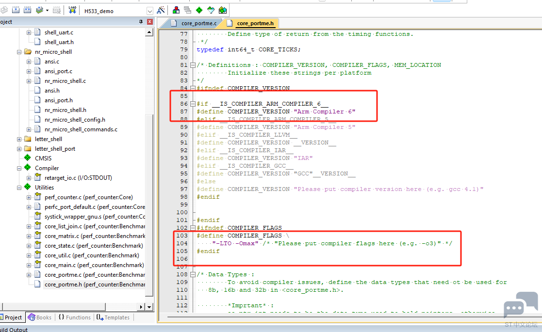

标注使用的编译器和优化等级。

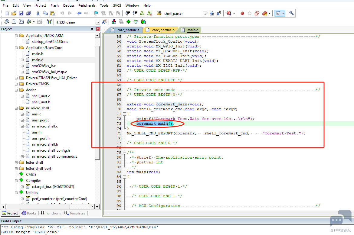

最后调用coremark_main()函数测试跑分。

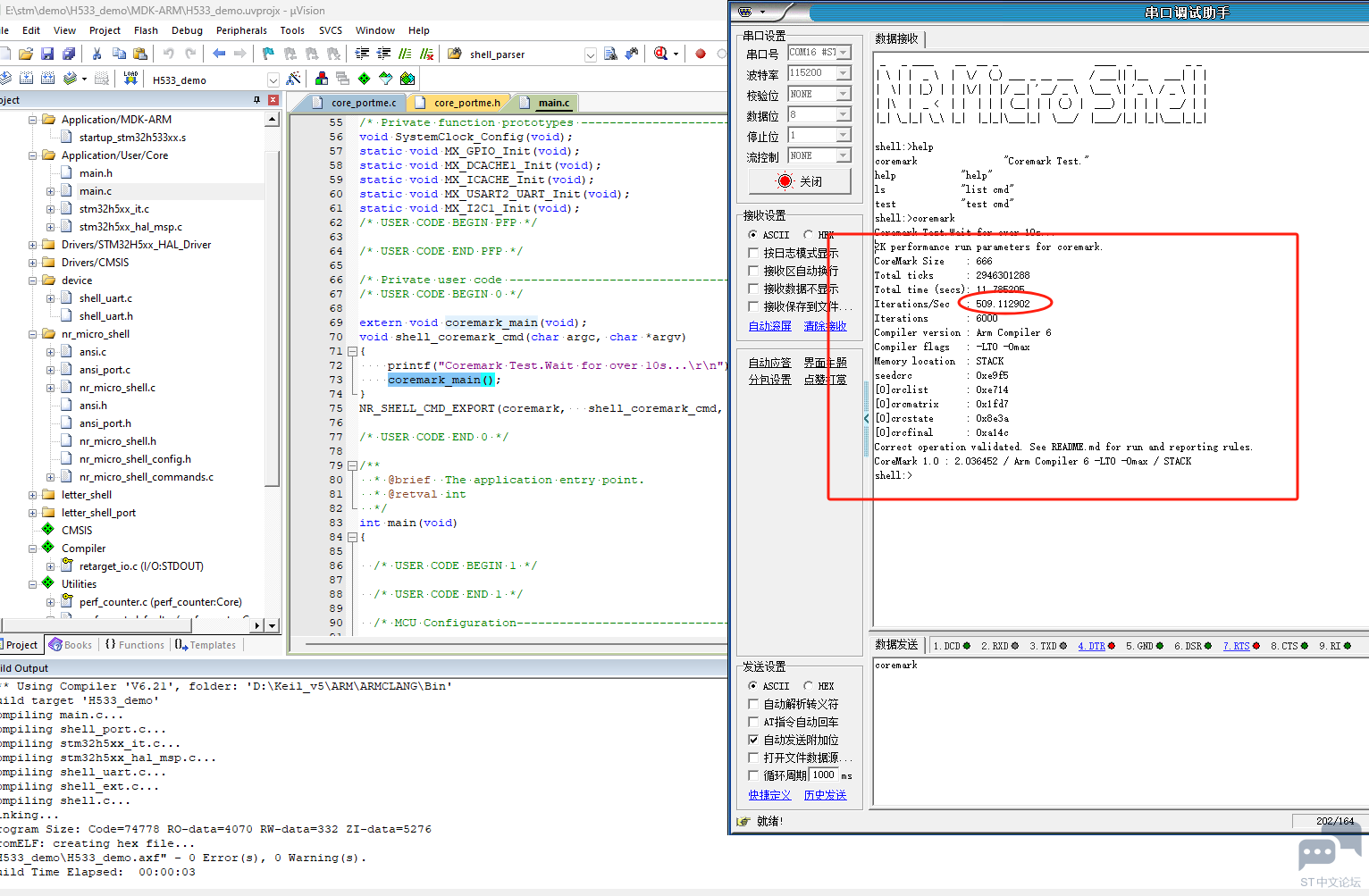

编译下载后可以从串口看到执行结果。
可以看到coremark跑分结果为509分左右。 上面漏掉了ICACHE打开了。打开之后新测试coremark得分为977左右。
