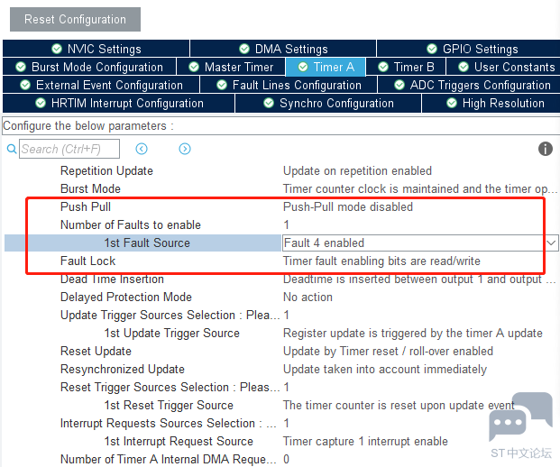

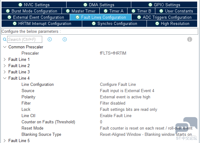

你好,我在配置HRTIM的Fault功能,首先配置fault enable:

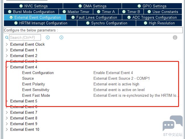

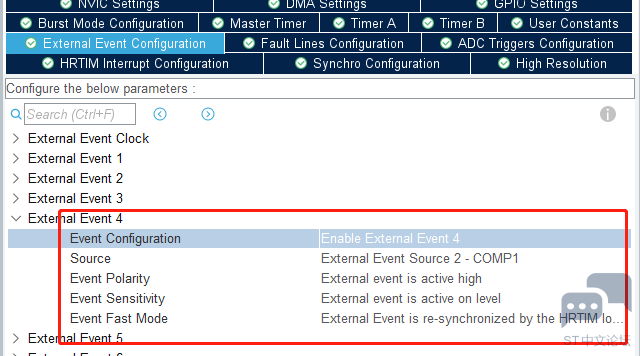

然后External Event:

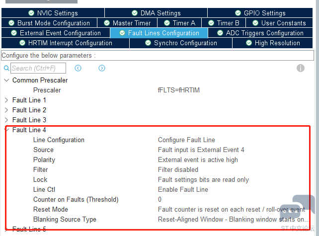

接下来配置Fault line:

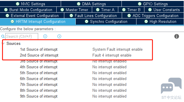

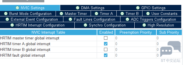

然后配置Interrupt Configuration:
启动HRTIM Fault global Interrupt:

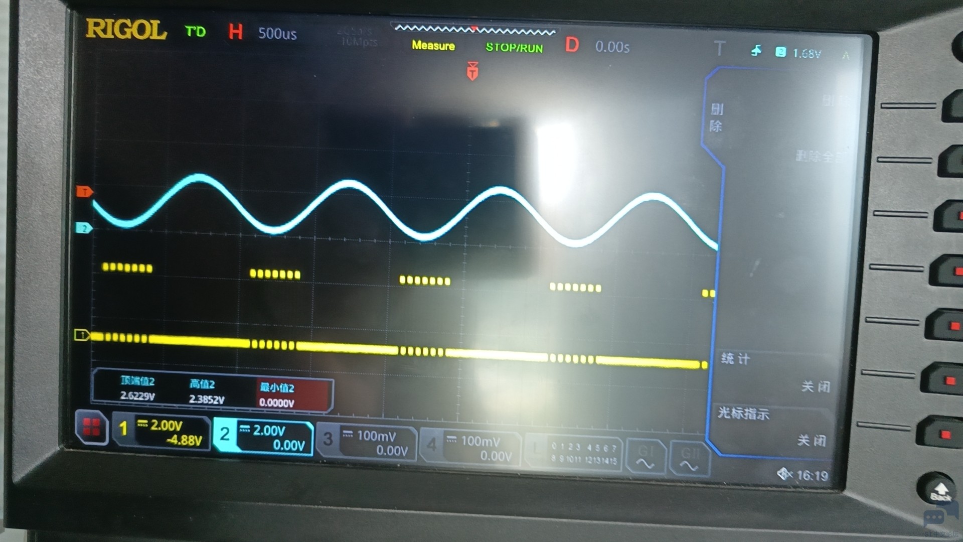

设置好后,在COMP1的输入正弦信号,复制3.3V,DAC输出配置位2048,预计正弦信号超过1.65V就会触发Fault Event.示波器波形看一看到PWM被封住:
但是中断句柄一直无法进入, void HRTIM1_FLT_IRQHandler(void) { / USER CODE BEGIN HRTIM1_FLT_IRQn 0 / / USER CODE END HRTIM1_FLT_IRQn 0 / HAL_HRTIM_IRQHandler(&hhrtim1,HRTIM_TIMERINDEX_COMMON); / USER CODE BEGIN HRTIM1_FLT_IRQn 1 / / USER CODE END HRTIM1_FLT_IRQn 1 / } 请教哪里设置错误了。 |

我测试过是可以进fault 中断的。显然,如果这个中断用不了会很不方便。
我把你的配置跟那篇文章里介绍的做了下比较,你在输出配置那块似乎少了点东西。
你再确认下。
非常感谢!
