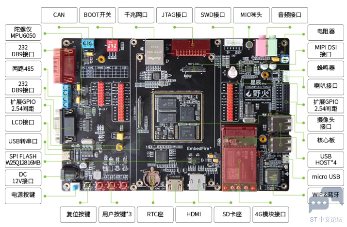

开发板:野火电子STM32MP157 MPU:STM32MP157AAC3 DDR:1GB DDR3L SDK: en.SDK-x86_64-stm32mp1-openstlinux-6.1-yocto-mickledore-mpu-v24.06.26.tar.gz SOURCES: en.SOURCES-stm32mp1-openstlinux-6.1-yocto-mickledore-mpu-v24.06.26.tar.gz

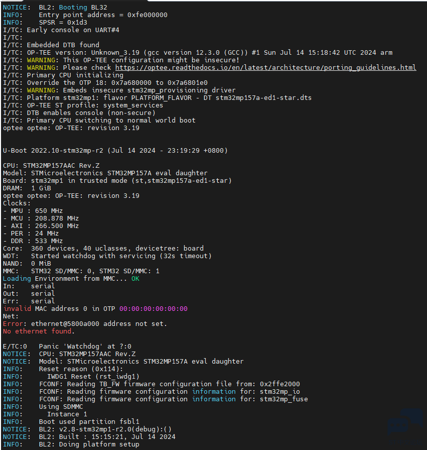

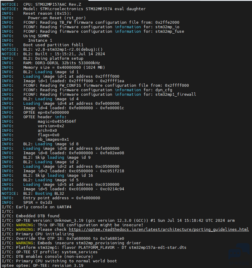

编译运行后uboot会卡住,32s看门狗报错复位。运行结果如下:
我在ST官方源码en.SDK-x86_64-stm32mp1-openstlinux-6.1-yocto-mickledore-mpu-v24.06.26.tar.gz的基础上修改的文件见楼下附件。 使用以下版本的源码测试过可以运行,uboot可以正常运行,可以运行内核。
相关的内容可以查看 https://gitee.com/qingbicui/only_scratch_the_surface-stm32mp1-study_notes 各位老师,帮忙看一下en.SOURCES-stm32mp1-openstlinux-6.1-yocto-mickledore-mpu-v24.06.26.tar.gz源码基础上进行的修改不能正常运行可能的原因是什么,谢谢! |

你好,你在5.15的内核上可以正常运行的话,为什么要移植到6.1的内核上呢?仅仅是做移植吗?
就是学习一下,不知道为什么,手上几块STM32MP157开发板都可以正常跑,就野火的这块很奇怪,uboot位置就会卡在看门狗,然后32s后重启。并且v4.1.0 ecosystem releases(5.15)可以,到v4.1.0 ecosystem releases(6.1)就有问题了。
