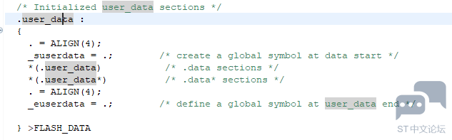

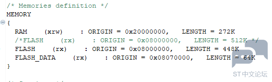

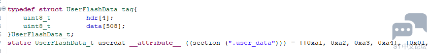

因为板卡只有内部512K flash, 使用demo程序只用了很少一部分,可以把内部flash的一部分拿出来供GPIO状态保存使用。在ld文件中开辟出一块空间 FLASH_DATA:
定义userdat在数据保存区。

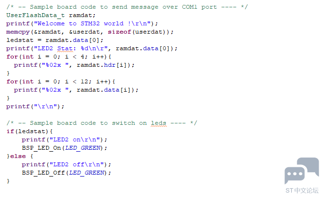

系统启动时读取数据,并保存到ram

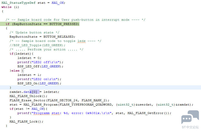

当LED状态改变时,记录其状态并保存到flash:
这里HAL_FLASH_Program写入失败,还需要进一步调试。今天先到这里了,内部flash写入的功能后面继续调一调,因该是HAL层函数使用哪里不对。

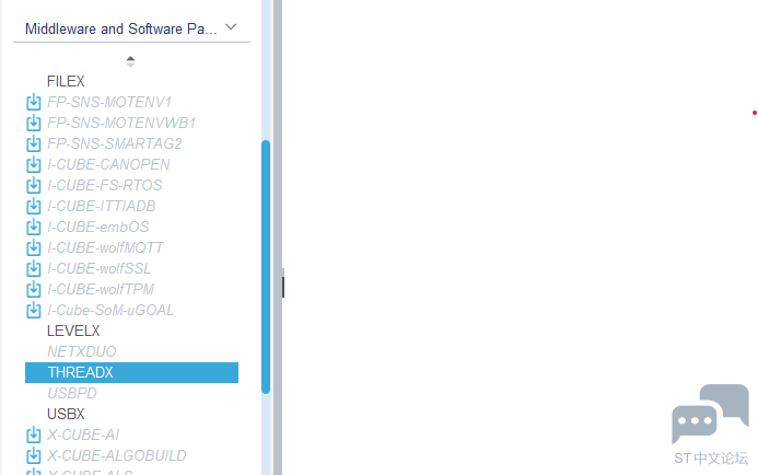

另外吐槽一下, STM32H533的官方bsp竟然么看到Free RTOS支持,只有ThreadX, 。如果使用实时操作系统的话,还需要对threadx加强学习了解。

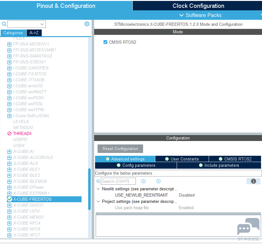

Rui1986 回答时间:2024-7-20 14:28:36
仔细查找了下,Free RTOS还是有的,只是没有ThreadX好找,在Middleware and software packs-->X-CUBE-FREERTOS下面选择和配置
