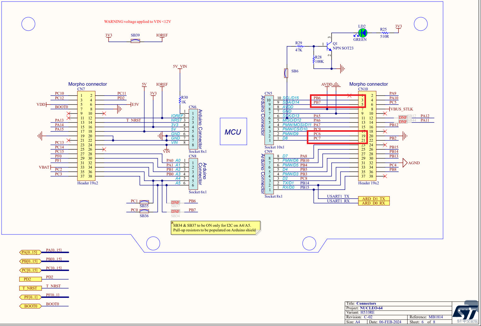

更详细的I3C通讯协议,这里不在继续罗列。 STM32H533里集成了2个I3C外设,鉴于手里没有支持的I3C设备,考虑做以下实验: 1、使用I3C连接I2C设备,测试I3C的向下兼容性。 2、使用STM32H533自身的两个I3C设备互联,学习I3C通讯。 实验在例程的基础上,结合CubeMX,生成I3C的初始化代码。根据设置,使用PB6、PB7作为第一组,PC6、PC7作为第二组。
整个程序调了一天才调通。调通之前犯了很多错误,比如没有设置中断、插错引脚。幸运的是因为使用CubeMX处理生成的基础代码,很多设置不用自己手动追加。 主程序如下: `` / USER CODE BEGIN Header / /**

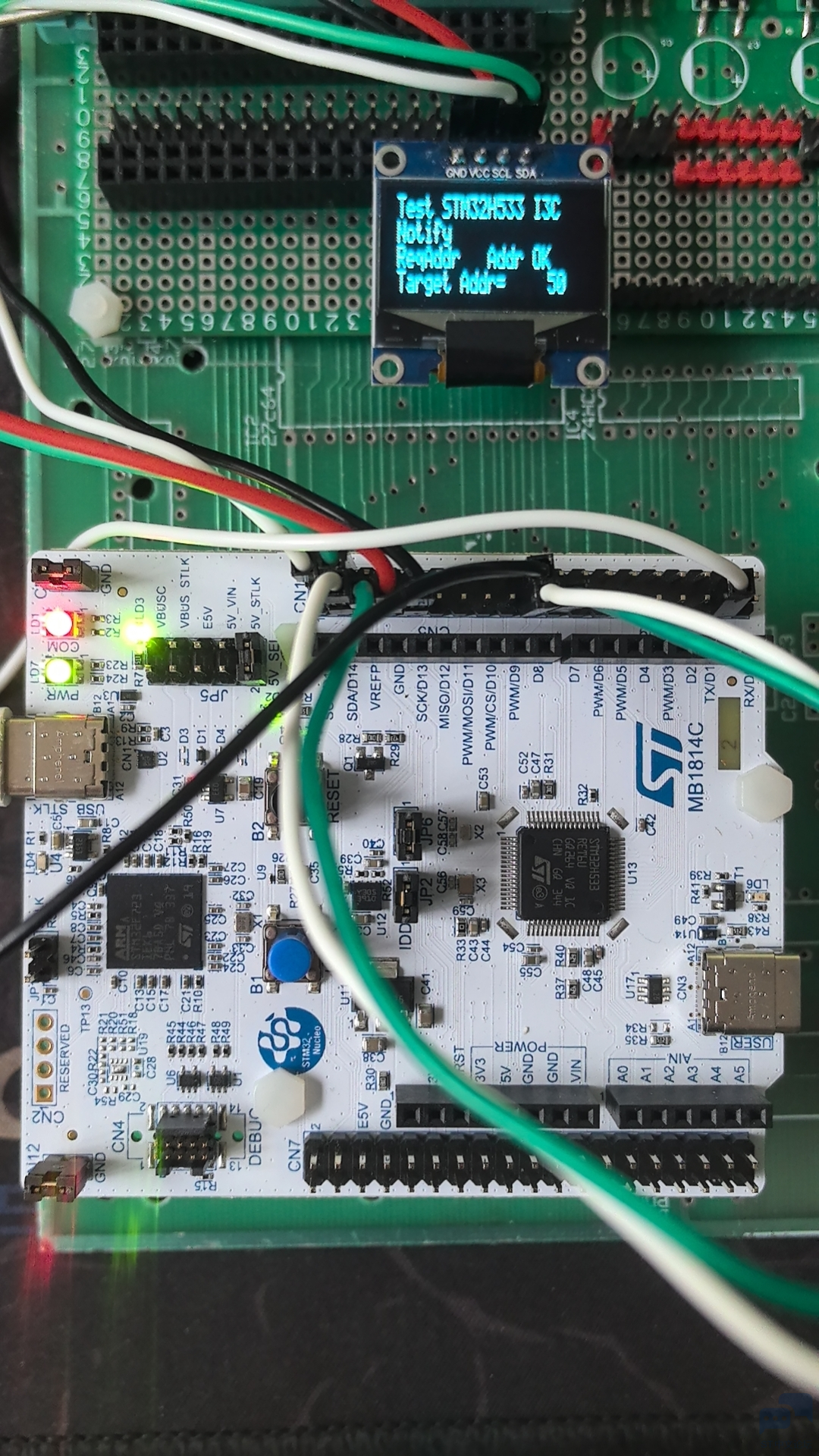

*/ void assert_failed(uint8_t *file, uint32_t line) { / USER CODE BEGIN 6 / /* User can add his own implementation to report the file name and line number, ex: printf("Wrong parameters value: file %s on line %d\r\n", file, line) */ / USER CODE END 6 / } #endif / USE_FULL_ASSERT / 这个程序测试的是动态热插拔I3C的设备,实际上因为使用的是单片机的两个I3C外设之间的连接,链路是一开始就接好了的。只是在程序中,由代码控制从属设备主动发起连接请求。主设备收到连接请求后,分配地址,建立连接。程序中关于I3C的设置,没完全搞懂,后面有时间慢慢学习、理解。 运行结果如图所示:
