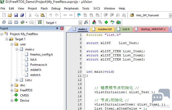

按照第2章《新建FreeROTS工程--软件仿真》介绍的方法建立一仿真新工程。
编译后提示如下错误:

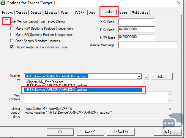

折腾很久找不到原因,最后上网搜索得到解决方法:
这个工程才得以编译成功。

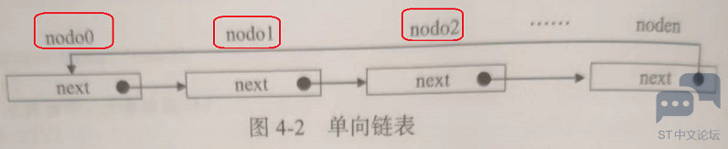

学习《 FreeRTOS内核实现与应用开发实践指南》的第4章《数据结构--列表与列表项》,知道了ForeRTOS的列表和列表项是对应C语言的链表和节点。 发现书中第20页的图4-2关于单向链表节点的描述貌似有误,3个节点nodex写出了nodox了。
应该是排版录入失误吧!
