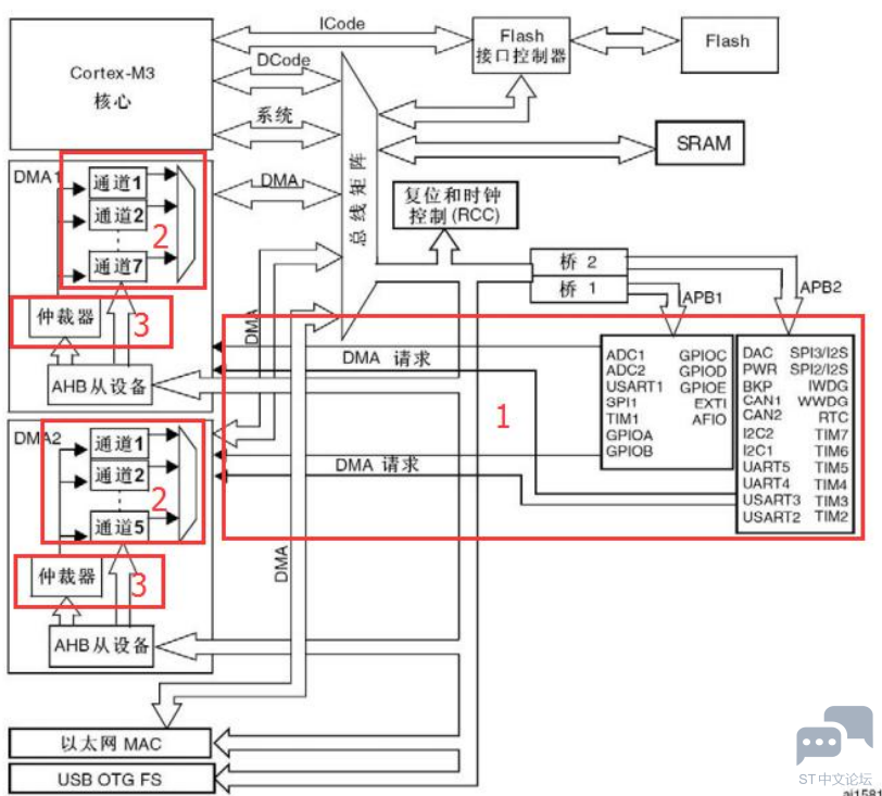

DMA 结构框图
    DMA 控制器独立于内核,属于一个单独的外设,结构比较简单,从编程的角度来看,我们只需掌握结构框图中的三部分内容即可。如图所示(大家也可以查看《STM32F10x中文参考手册》-10 DMA 控制器(DMA)章节内容)。
    我们把 DMA 结构框图分成3个子模块,按照顺序依次进行简单介绍。
(1)标号 1:DMA 请求
    如果外设要想通过 DMA 来传输数据, 必须先给 DMA 控制器发送 DMA 请求,DMA 收到请求信号之后, 控制器会给外设一个应答信号, 当外设应答后且 DMA 控制器收到应答信号之后,就会启动 DMA 的传输,直到传输完毕。

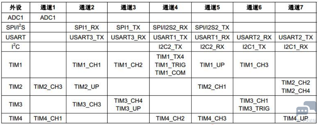

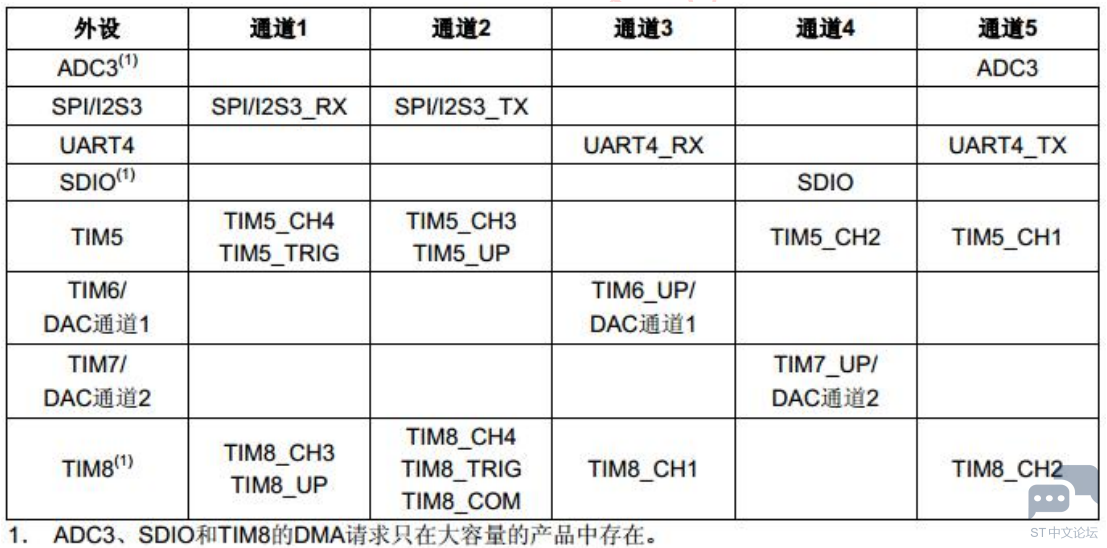

    根据前面介绍我们知道,DMA 含有 DMA1 和 DMA2 两个控制器,其中 DMA1 含有 7个通道,DMA2 含有 5 个通道,不同的 DMA 控制器的通道对应着不同的外设请求。
    从DMA 请求映射图中可以知道各通道所对应的外设请求,如图分别是DMA1和DMA2请求映射图:
    DMA2 请求通道中 ADC3、 SDIO 和 TIM8 的 DMA 请求只在大容量产品中存在,这个在具体项目时要注意。
(2)标号 2:DAM 通道
    DMA 具有 12 个独立可编程的通道,其中 DMA1 有 7 个通道, DMA2 有 5个通道,每个通道对应不同的外设的 DMA 请求。虽然每个通道可以接收多个外设的请求,但是同一时间只能接收一个,不能同时接收多个。
(3)标号 3:仲裁器
    当发生多个 DMA 通道请求时,就意味着有先后响应处理的顺序问题,这个就由仲裁器也管理。仲裁器管理 DMA 通道请求分为两个阶段。第一阶段属于软件阶段,可以在 DMA_CCRx 寄存器中设置,有 4 个等级:非常高、高、中和低四个优先级。第二阶段属于硬件阶段,如果两个或以上的 DMA 通道请求设置的优先级一样,则他们优先级取决于通道编号,编号越低优先权越高,比如通道 0高于通道 1。在大容量产品和互联型产品中,DMA1 控制器拥有高于 DMA2 控制器的优先级。

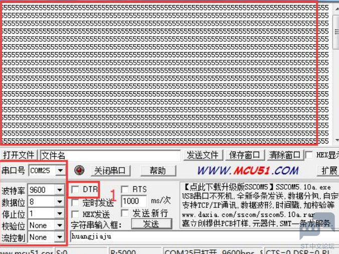

    所要实现的功能是:通过 K_UP 按键控制 DMA 串口 1 数据的传送,在传送过程中让 D2 指示灯不断闪烁,直到数据传送完成。D1 指示灯闪烁提示系统正常运行。程序框架如下:
(1)初始化 USART1_TX对应的 DMA 通道相关参数
(2)编写主函数

    最后进入 while 循环,调用KEY_Scan 函数,不断检测 K_UP按键是否按下,如果 K_UP 按键按下,启动一次 USART_TX 的 DMA 传输,在传输的过程中让 CPU控制 D2指示灯闪烁,直到 DMA 数据传输完成。D1 指示灯间隔200ms 闪烁,提示系统正常运行。
    将工程程序编译后下载到开发板内,可以看到 D1 指示灯不断闪烁,表示程序正常运行。当 K_UP 按键按下,DMA 开始将内存数组内的数据传输到串口1 上,同时传输过程中,D2 指示灯闪烁,直到传输完成。如果想在串口调试助手上看到传输信息,可以打开“串口调试助手”,首先勾选下标号 1 DTR 框,然后再取消勾选。这是因为此串口助手启动时会把系统复位住,通过 DTR 状态切换下即可。然后设置好波特率等参数后,串口助手上即会收到串口发送过来的信息。(串口助手上先勾选下标号1 DTR 框,然后再取消勾选)如图所示:
