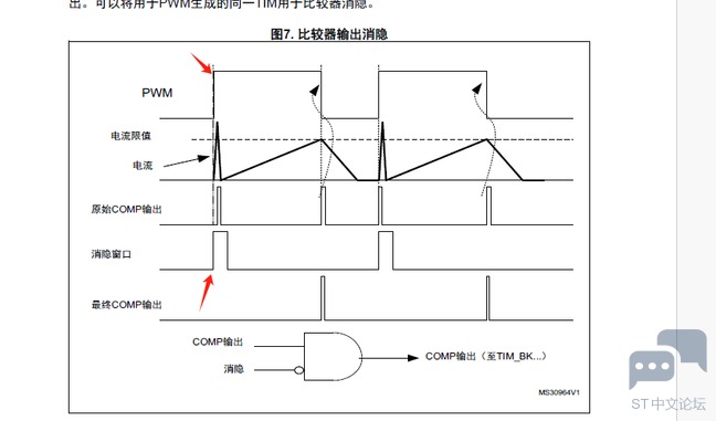

1,使用STM32F334制作的数字电源,用EVENT事件来实现逐周期电流检测功能,现在开关管开通瞬间过冲较大,导致比较器误触发,比较器消隐功能一直配置不起作用,不明白比较器的窗口消隐的PWM是怎么和电源的HRTIM的PWM实现同步的?在STM32CubeMX里面如何配置;如下图
2,使用EVENT事件消隐,配置也无法改善误触发的问题,也不知道是配置不成功 导致根本没生效,还是说生效了但是参数有问题导致没解决问题,无从定位;请问EVENT事件消隐功能是怎么配置的?如何在STM32CubeMX里面配置;附件是我配置的,帮忙看下哪里错误,谢谢大家。 |
