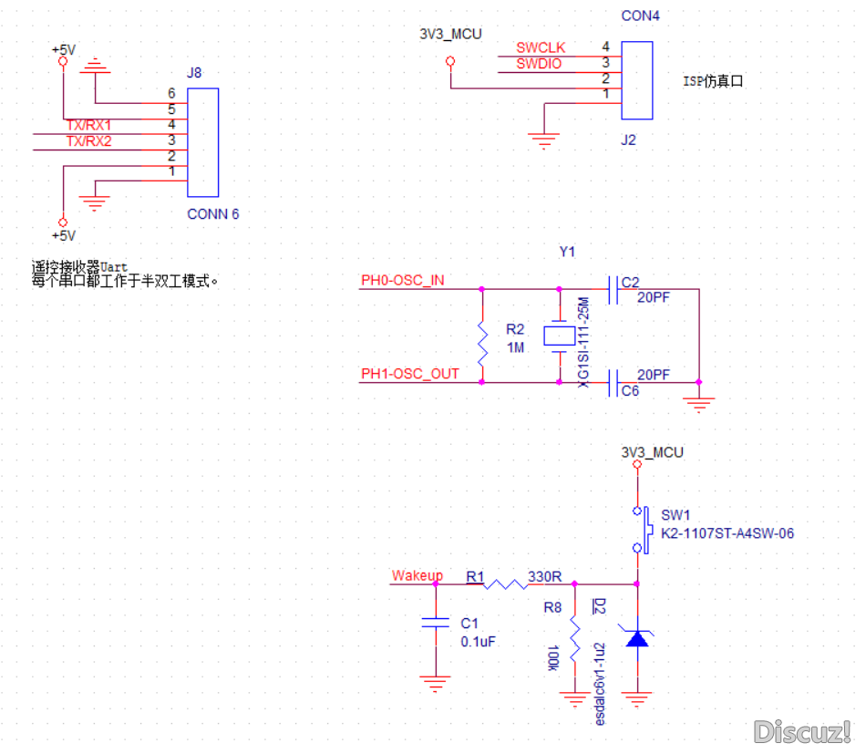

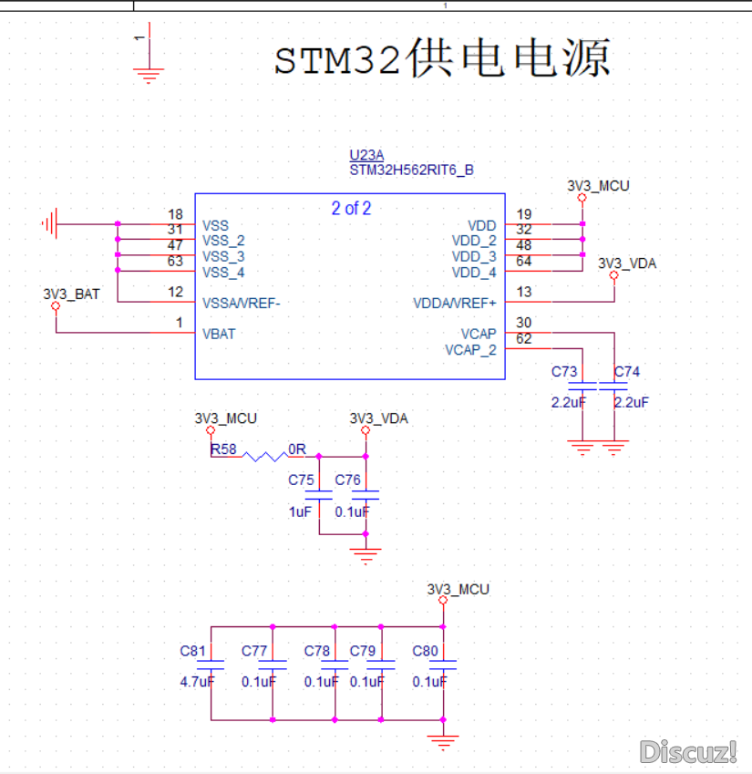

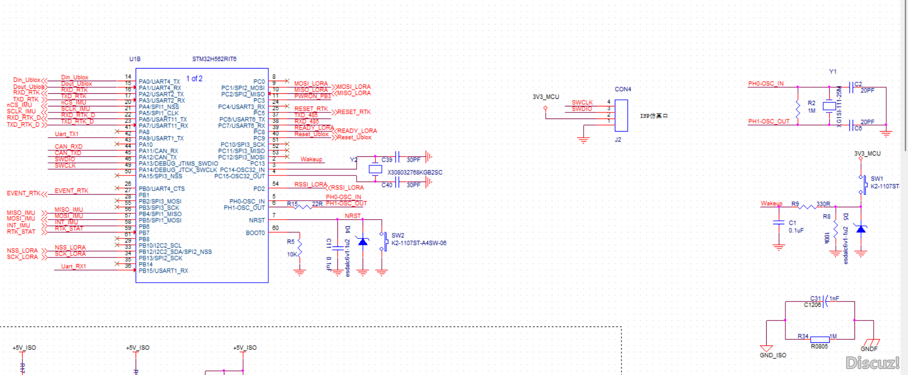

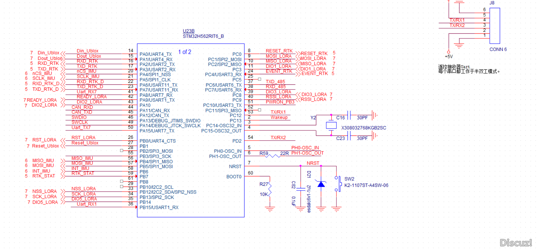

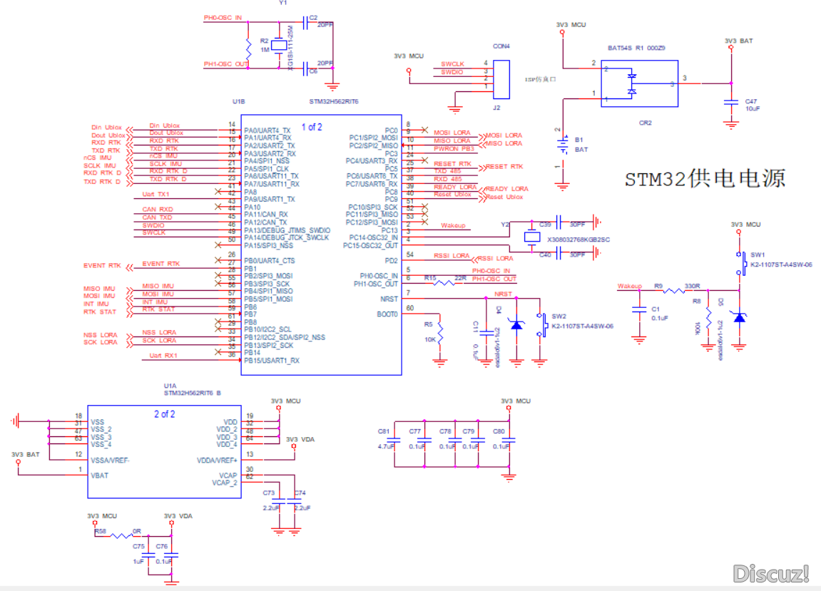

大家帮忙看下这个原理图是否有问题?
只能看看最小系统。
注意晶振电路,估算一下是否符合手册中的跨导要求。
你看看复位脚要不要加个上拉电阻
对啊,STM32H5系列后,复位电路确实有点变化。
嗯,这个跨导怎么算呢?
上传pdf文件了,但是不知道为什么,显示不了。
重新上传一下图片
另外,STM32H56系列的复位电路跟之前的STM32F103系列有很多的变化。大家帮忙看看是不是这样
变化不太大。 还是有内置上拉电阻(三五十K 左右)。
D21是什么管子,一般情况下不需要,有的话要保障漏电很小才好。
另外关于晶振的选择,可以参考官方的应用笔记 AN2867
[attach]541074[/attach]
好的,谢谢!
那个二极管是ESD防静电管esdalc6v1-1u2。
