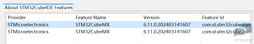

若能告知Cubemx版本和STM32型号就好了,不然别人也可以验证。

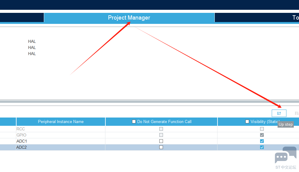

是初始化顺序的原因吗?是的话在这里能改顺序。

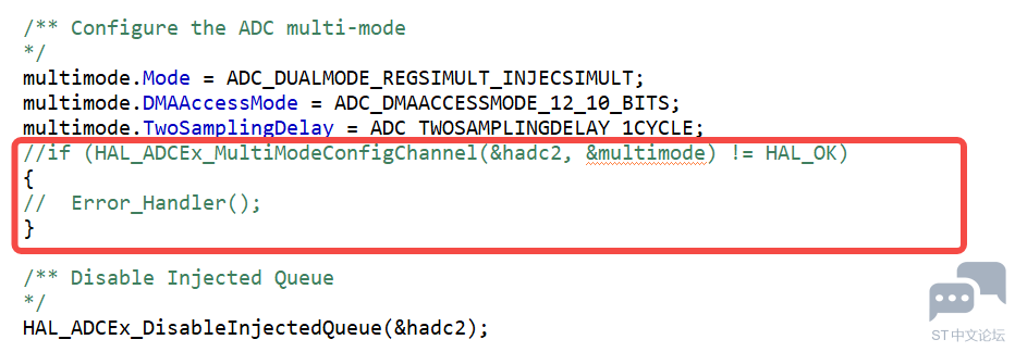

用的芯片是stm32h563zit ,开发板

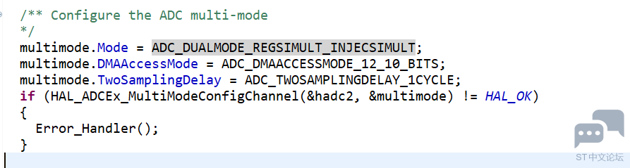

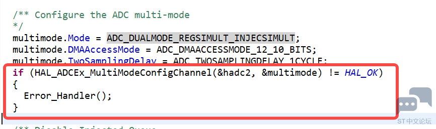

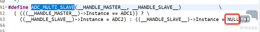

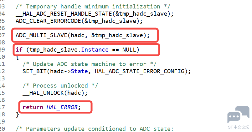

[md]不是,改成先初始化adc1,adc1初始化没问题,到adc2就又进error handler了,我试过把下面这个slave全赋成adc2,这样是能正常跑的,但是问题是这里后面cubemx里面改了后重新生成代码,我改的就被覆盖了
[md]
adc2初始化里,不用这句,也是能正常跑的
