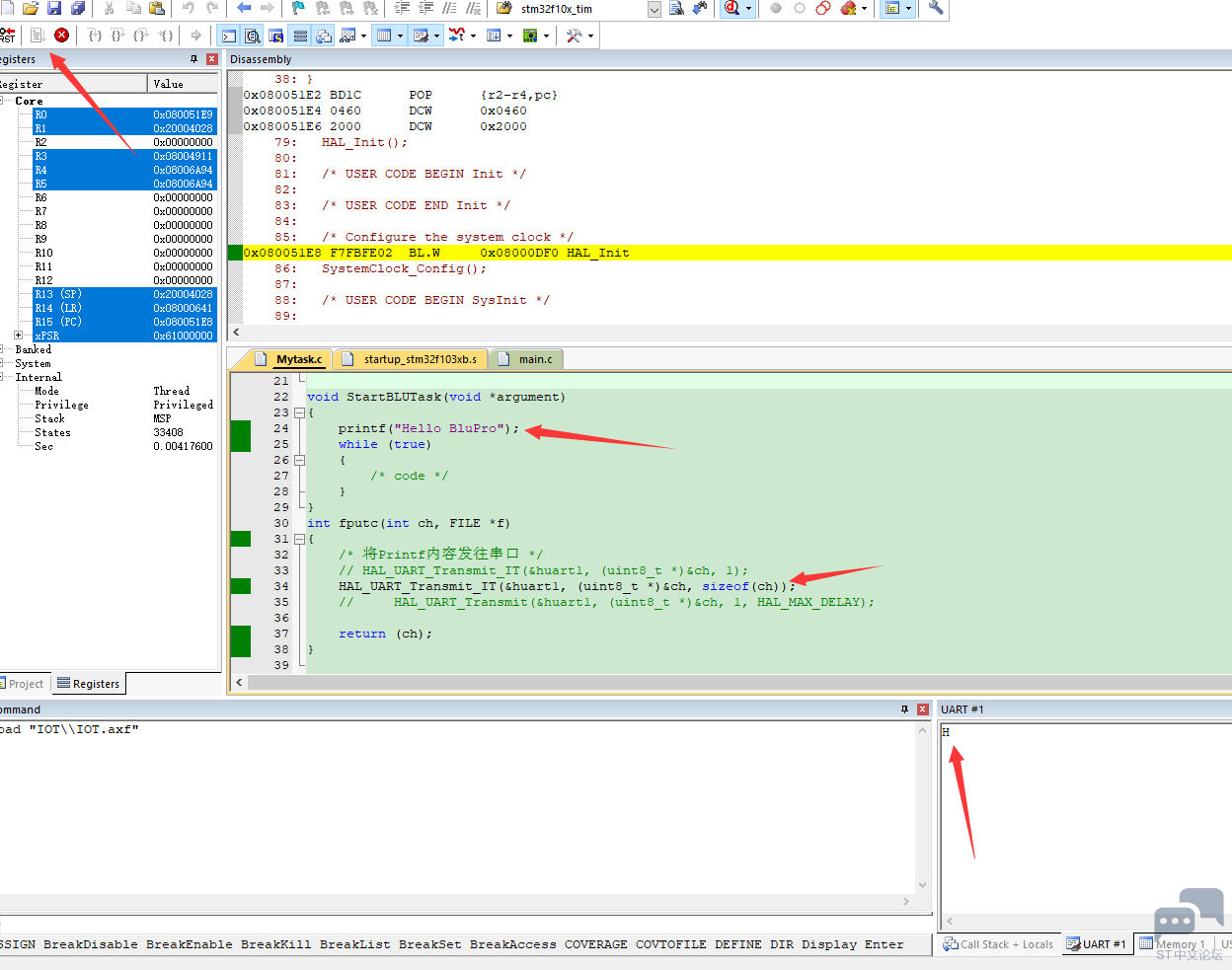

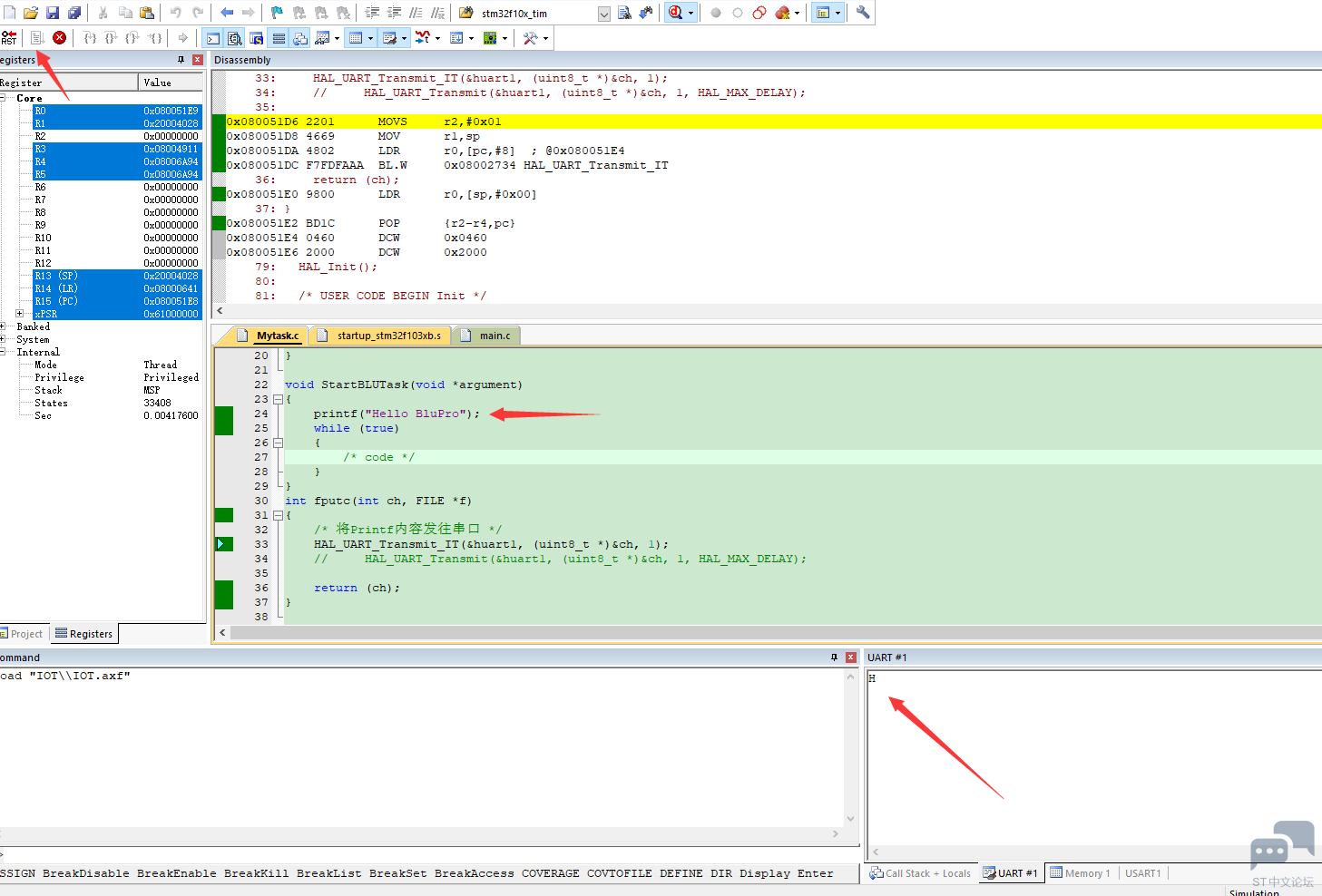

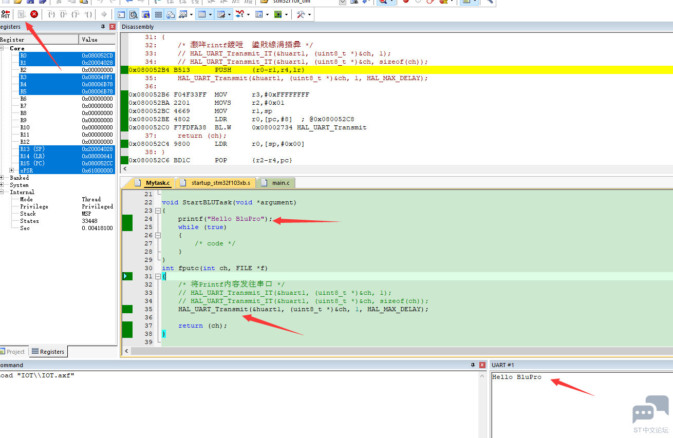

HAL_UART_Transmit_IT函数只是准备在中断中发送,调用完后就退出了,但是数据还没发送出去的。后面要等待发送完成才行。你那没等待肯定数据被冲掉了。在中断回调函数搞个标志,等在标志变化。HAL_UART_Transmit是调用后会等待发送完成之后才退出的。

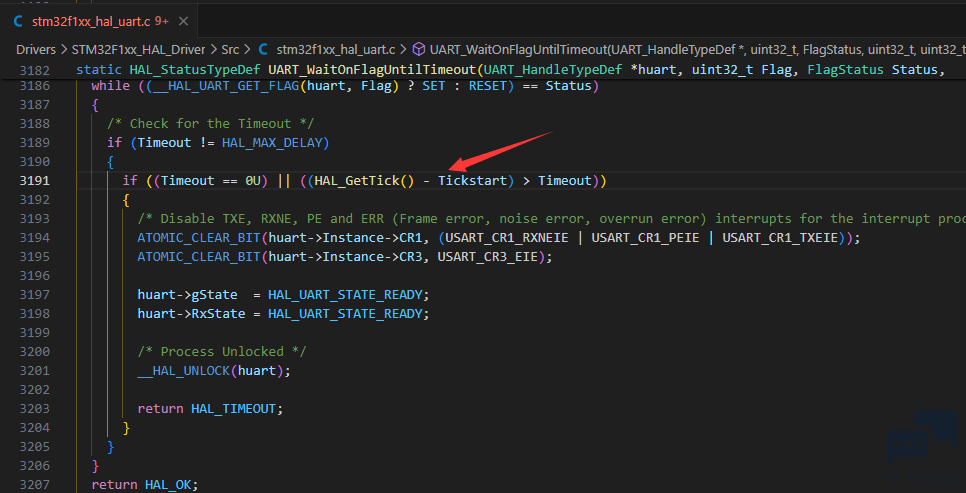

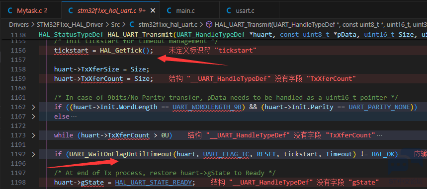

第一点,当我们使用FREERTOS时,SYSTICK定时器一般都是给RTOS使用作为其任务调度滴答时钟,而HAL库函数
使用的滴答时钟往往会换成片内其它定时器外设,比如TIM6 TIM7这些基本定时器;
第二点,中断方式和非中断方式的通信函数的使用,要注意程序逻辑上的差异,一个触发式,一个是死等查询式;
楼上说的是正解,如果需要用中断的话,建议加发送队列进行数据传输。保证前面的数据不会被覆盖掉。
