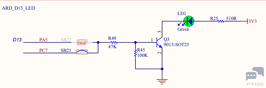

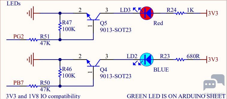

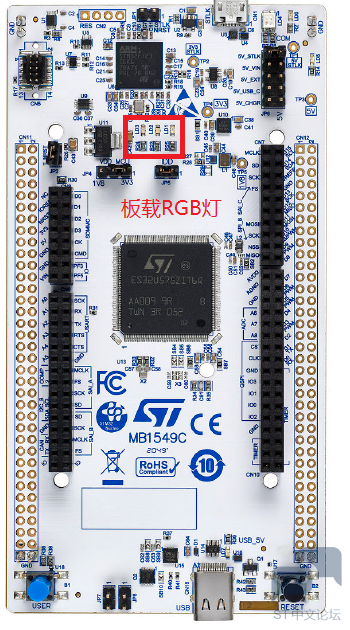

板载了通用的外设,比如按键、LED灯、串口等。本次实验使用的RGB灯在板上的位置如图所示。通过产看原理图可知,LED对应的管脚如下表。

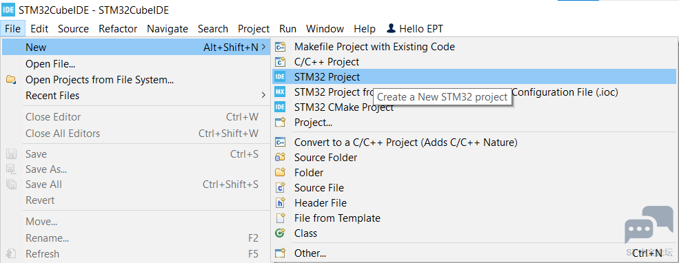

在STM32Cube IDE的创建工程菜单中选择创建STM32 project类型的工程。

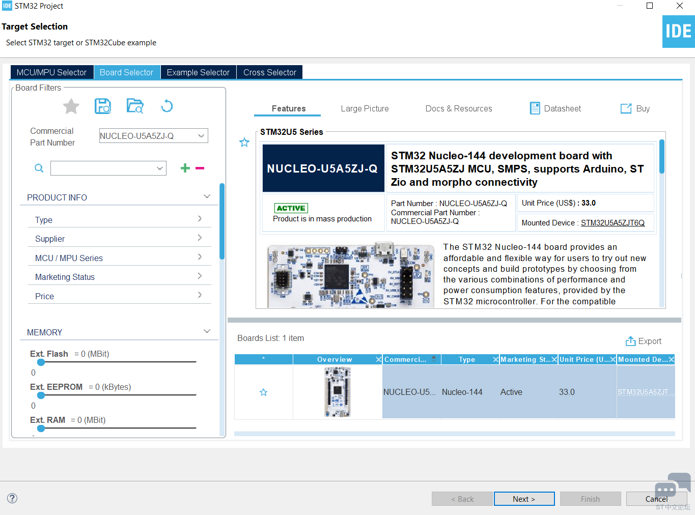

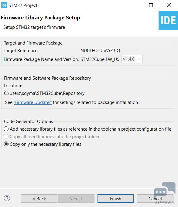

在选择目标板卡的界面中选择目标板卡。

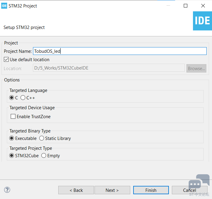

输入工程名和工程选项,完成工程的创建。

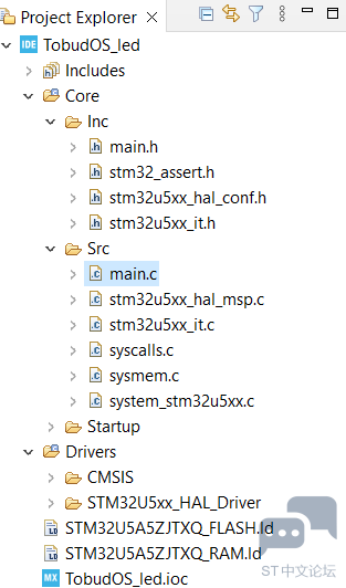

在完成工程的创建,工程的目录树如图所示。

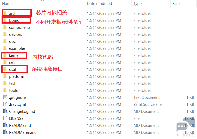

TobudOS内核移植涉及到的文件有。

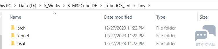

在工程的顶层文件夹创建tiny文件夹用于存放操作系统相关的代码。

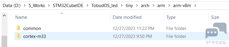

arch文件夹中包含了多种内核架构的代码,本文使用的NUCLEO_U5A5ZJ-Q的芯片内核为cortexm33,所以只保留如下的文件夹中的代码即可。
kernel文件夹中的代码是操作系统的源码,全部复制过来即可。

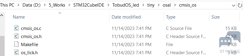

osal文件夹中包含了cmsisos和POSIX接口,本文中保留的文件如下。

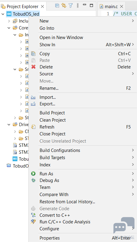

到此,从TobudOS仓库中添加代码的工作就结束了,在工程的菜单栏中更行文件的索引。

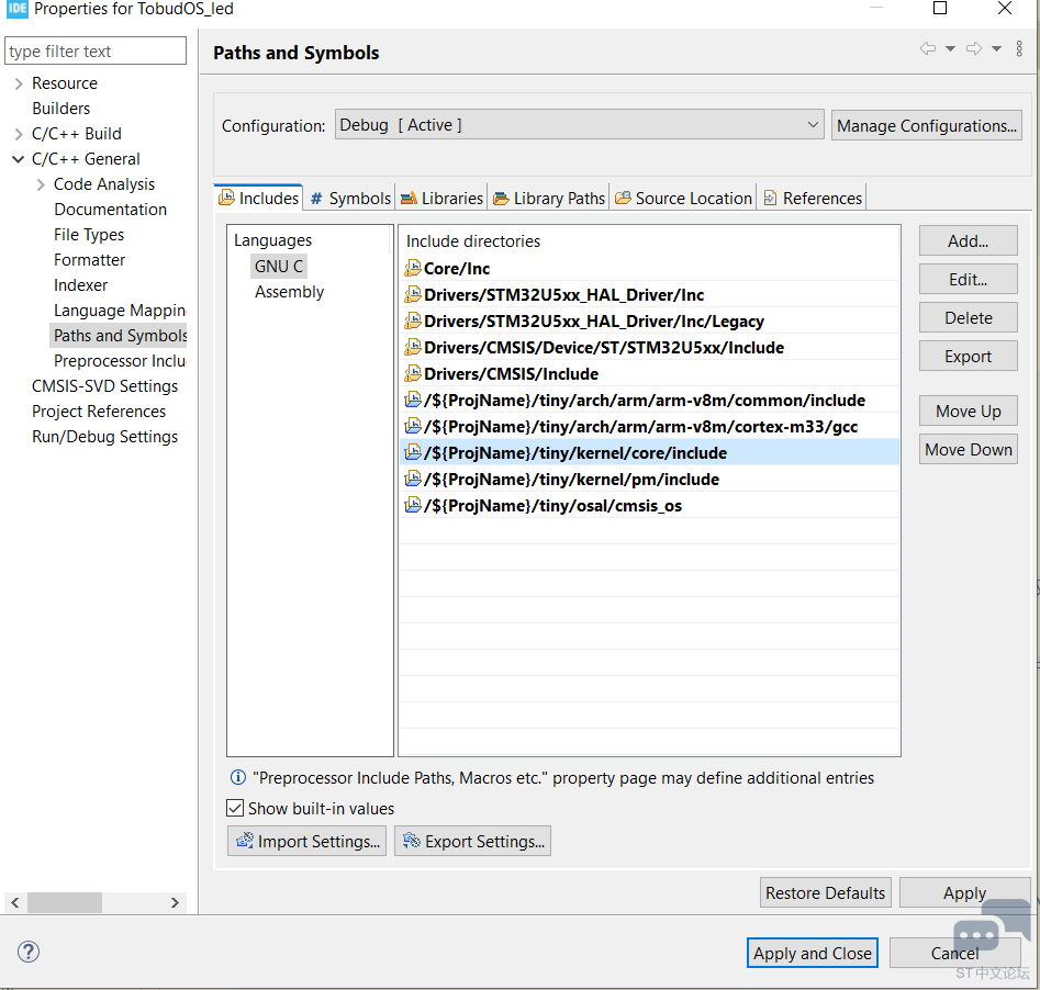

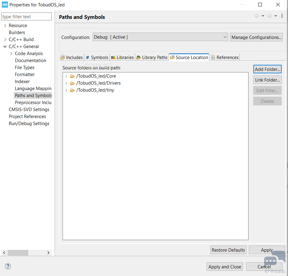

在工程的属性对话框中,添加头文件路径和源代码路径
