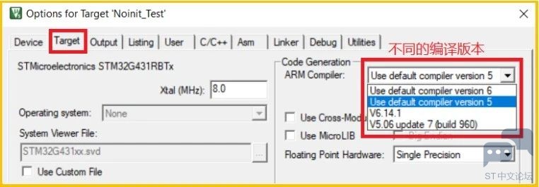

Keil 中没有像 IAR 里面的这个关键字,而且会有版本的区别,下面分别介绍:
图1.Keil 不同编译版本

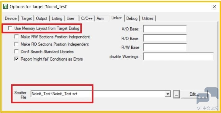

修改工程的 linker file 文件,*.sct 文件
图2.修改默认 linker file

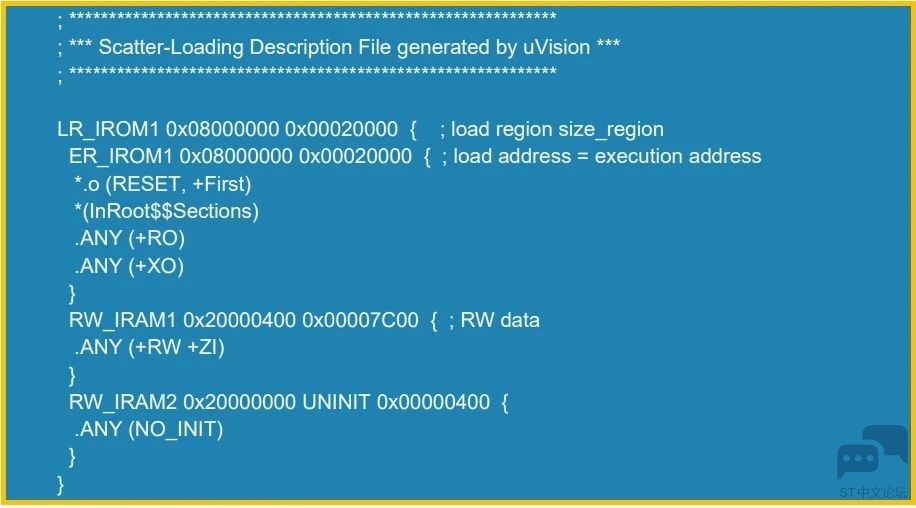

这边将 RAM 划分两个区间,其中 RW_IRAM2 就是我们要的变量不初始化区域,属性为UNINIT,定义一个 region 名字 NO_INIT.

在 AC6 上面需要加入.bss 这个 ZI 定义,如下的 sct 文件修改:

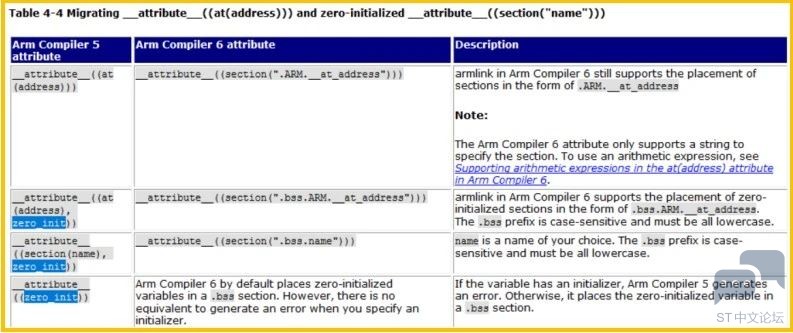

变量定义到 section 部分,AC5 和 AC6 也是有区别的,不再支持 zero_init 这个修饰,如下定义:
对于版本 AC5 和 AC6 具体区别可以参考 Keil 帮助文件中的描述:
图3.Keil 帮助文件关于 zero initialized

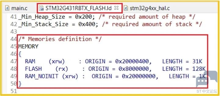

04 CubeIDE 实现变量不初始化方法

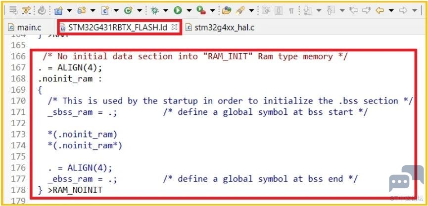

CubeIDE 的实现和 Keil 有类似的操作,需要修改 linker file 文件*.ld。首先对 RAM 进行划分,划分出不初始化的 RAM 区域:
图4.划分 RAM 区域
增加区域描述,并且加入区域名字:
图5.区域描述,名字定义
定义变量到这个不初始化区域中:

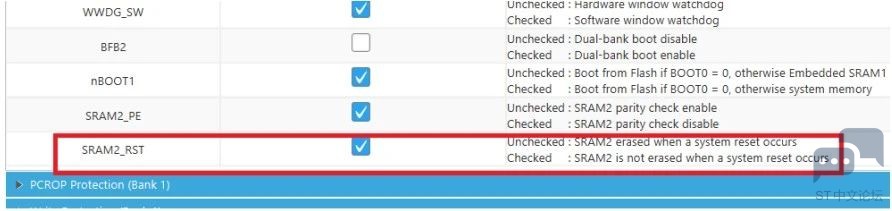

另外,还提醒一点,有些 STM32 系列有专门针对特定 RAM 区复位后是否会被初始化的 Option 配置位。比方 STM32L4 系列,想让 SRAM2 变量不被初始化,得配置选项字节中的 SRAM2_RST位。如下图所示:
