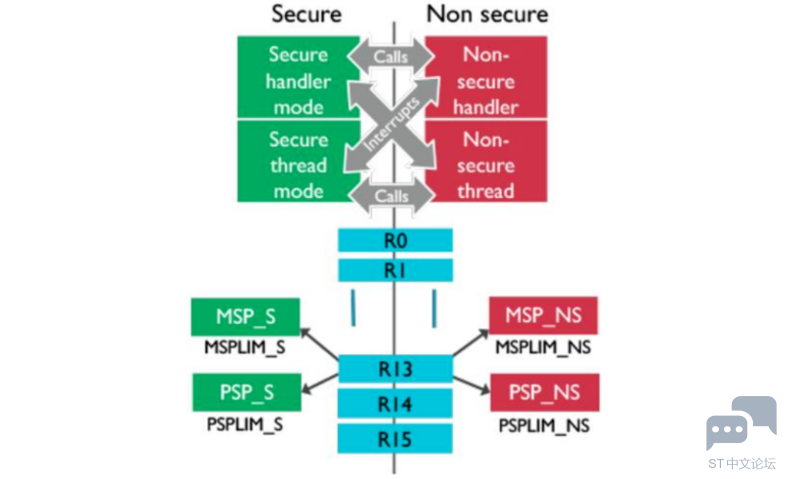

内核的安全扩展除了总线携带的安全标记信号以外,还包括 CPU 本身的安全/非安全运行状态,有对应安全/非安全状态的 CPU 寄存器(例如各自的 stack pointer MSP 和PSP),中断等等。CPU 可以在安全和非安全状态之间切换,这个切换可能来自于函数调用,也可能由中断触发,如图 1 所示。
▲ 图1.CM33 内核的安全状态及其切换

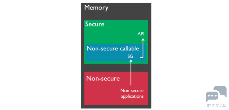

S - Secure: 纯粹 Secure 地址,只能由安全代码访问,不应放置 SG(Secure Gate)入口指令,不允许 NS 代码直接函数调用。
NSC - Secure NonSecure Callable:特殊的 Secure 地址,依旧是 Secure 属性,但是可以放置 SG 指令,作为 NS 调用 S 函数的入口地址。
NS - NonSecure:NonSecure 地址。

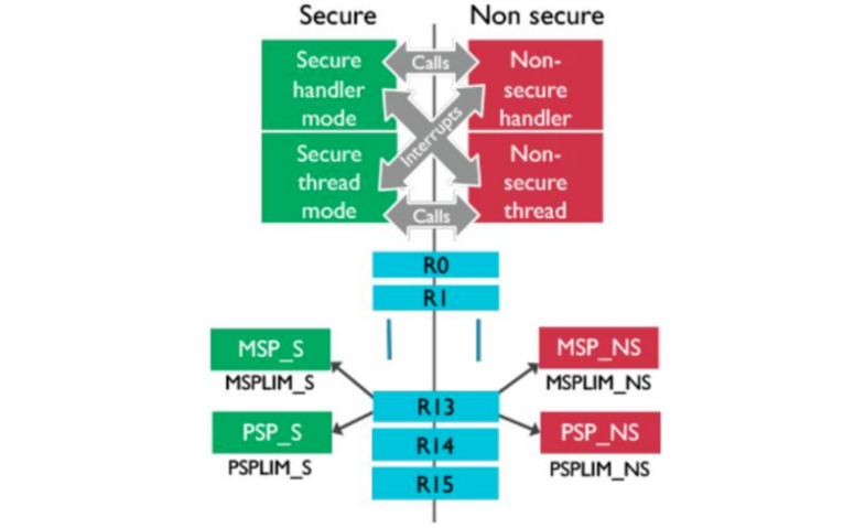

图 2 显示了这三种类型的的地址在出现 NS 到 S 的函数调用时的作用。
▲ 图2. S,NS,NSC 三种类型地址

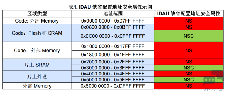

IDAU 是 SOC 对地址安全属性的缺省静态配置,无论是否使能 SAU,IDAU 上电都生效。表 1 是一个 IDAU 缺省配置下地址安全属性的示例(具体的定义请参考对应 STM32MCU 型号参考手册的说明)。表中给出了 IDAU 对不同地址段的缺省属性配置,这里标成淡蓝色的三类区域存在地址别名,也就是说相同的物理资源可以通过两套不同的地址进行访问,例如片上 Flash Bank,既可以通过 0x08xxxxxx 地址访问,也可以通过 0x0Cxxxxxx 的地址访问,但是访问效果可能不同,比如内核访问 0x08000000 地址时,IDAU 会认定访问的是 NS 地址,而当内核访问 0x0C000000 时,IDAU 认为访问的是安全地址。类似的对于片上 SRAM 和外设也一样,从 0x2xxxxxxx 访问 SRAM,IDAU 会认为是安全地址,同样的物理区域,从 0x3xxxxxxx 就会被认为访问的是非安全地址;从 0x4xxxxxxx 访问外设寄存器,IDAU 会认为是安全地址,同样的外设寄存器,如果从 0x5xxxxxxx 访问,就会被 IDAU认定访问的是非安全地址。对于外部 Memory 映射的地址,不存在地址别名,且 IDAU 默认该地址范围具为非安全地址。

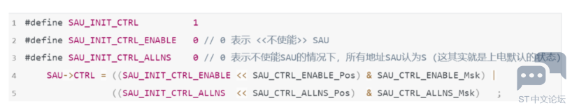

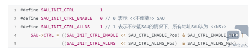

Case1:上电缺省效果,即不使能 SAU,且 SAU 默认所有地址为 S 这种配置下,SAU 认为所有地址都是 S 属性的,所以 NS 代码一定无法运行。
Case2:不使能 SAU,且 SAU 默认所有地址为 N这种配置下,SAU 相当于不做任何检查,最终的效果则遵循 IDAU 的缺省定义。

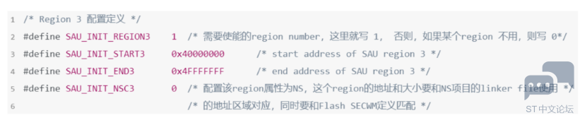

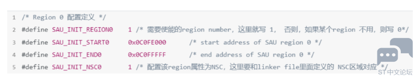

为了让系统能够运行非安全代码,通常我们至少需要配置下面几个 SAU region,来分别指定 flash 中的 NSC secure API 入口区、NS code 区、SRAM 中的 NS rw data 区、外设寄存器 NS 地址别名区等。
Flash NSC 地址范围,例如:

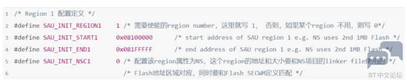

Flash NS 地址范围,例如:

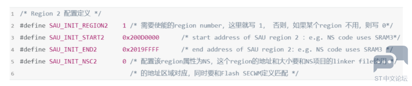

SRAM NS 地址范围,例如:

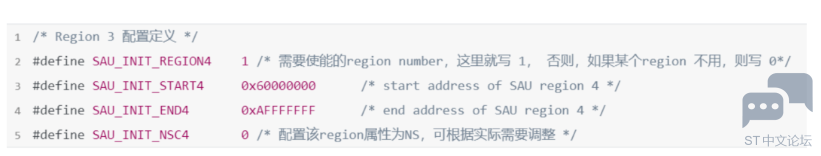

外设寄存器 NS 地址别名范围,例如:
外部 Memory NS 地址范围 (如果需要用到外部 memory 以地址映射方式访问),例如:

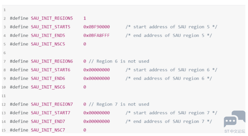

另外可能还需要将 0x0BF90000 到 0x0BFA08FFF 的区域设为 NS(具体地址范围请参考实际 STM32 型号的参考手册),其中可能包括类似 OTP 以及 device 的 flash information block等内容,flash driver 可能需要读取该区域。
其他为可选,可根据实际需要进行配置,例如 NS system Bootloader 区。不使用的region,只需要在该头文件中保持对应的 SAU_INIT_REGIONx 定义为 0 即可。

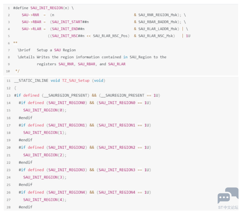

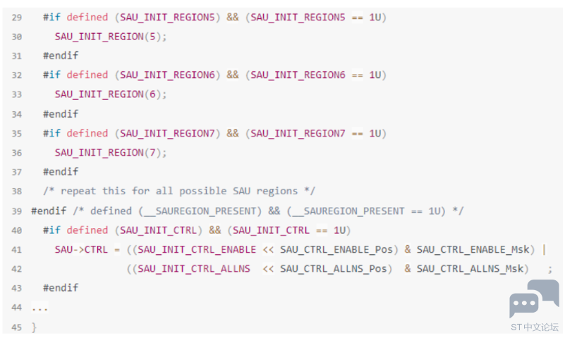

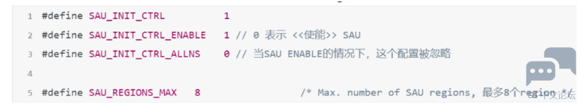

SAU 的配置可由下面这段代码完成。
