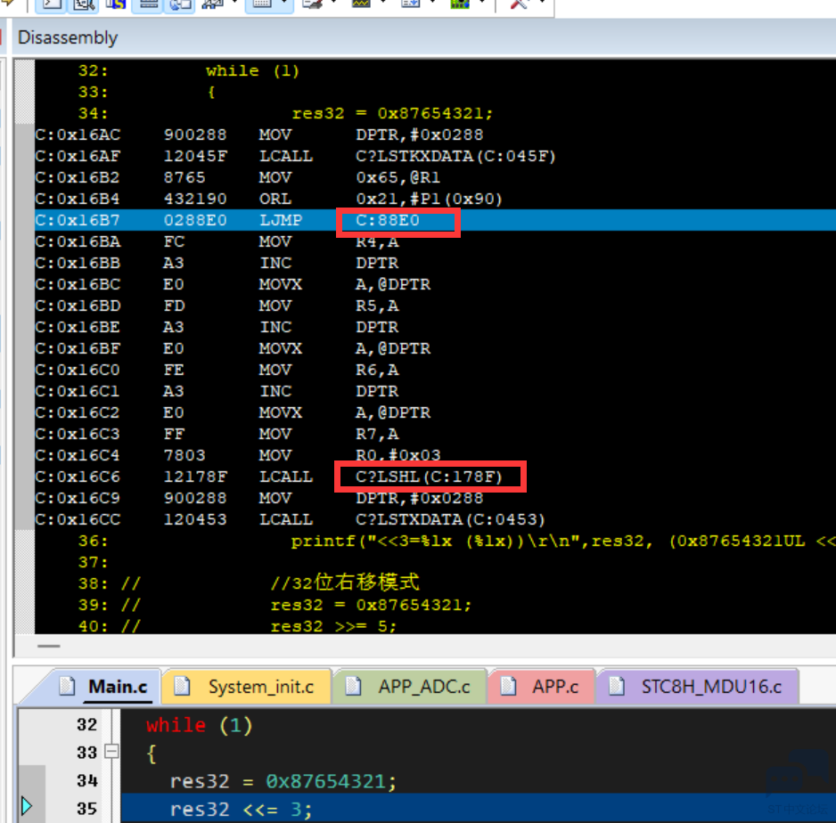

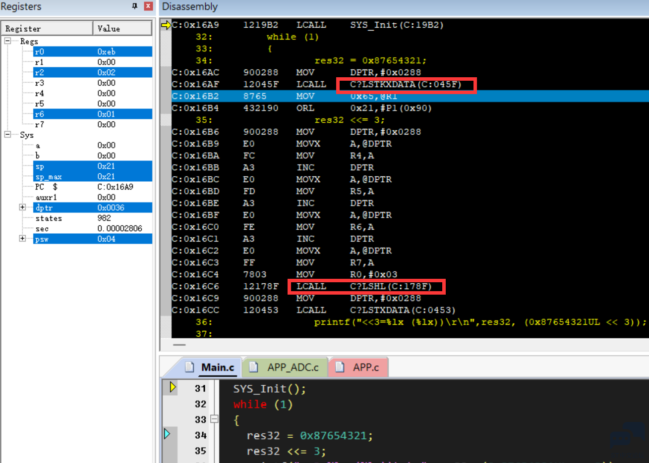

在C代码处对应汇编指定行之前打断点,然后运行到端点处就行了
可以使用打断点,但是如果程序不执行到那里,也没用。
可以在程序中加一条汇编跳转指令,直接执行到指定位置。
你发的图片已经是在调试过程中了,所以最好的方法是调试中,直接修改PC寄存器的地址值,就转到地址处执行了。我用的Keil可以修改PC值,我不知道你的开发环境可以修改不。
