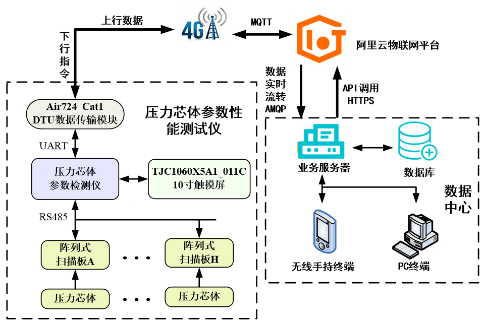

软硬件框图描述:
压力芯体智能化高速测试系统包括压力芯体参数检测仪、阵列式扫描板、10寸触摸屏、DTU数据传输模块、阿里云物联网平台、业务服务器、数据库等。
软硬件框图:
