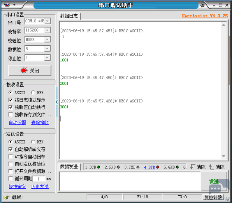

在使用STM32G474 定时器输出比较模式时,无法在一个计数周期内,发生2次中断,求帮助! 实验目的:使用定时器输出比较模式,在触发比较中断后,重新设置 比较值 = 当前值 +1000。理想效果为,每1000次计数,触发一次比较中断。 实际情况:实际情况,在每次计数周期结束后,才可以触发第二次中断。 我将每次进入中断后的比较值使用串口进行打印,得到结果如下。从图中可以看到,比较值在不断的增加,但从时间上可以看出,每次打印都是10秒一次(计数周期我设置的是10秒),由此可以判断,每次计数周期结束后,才可以触发第二次中断。

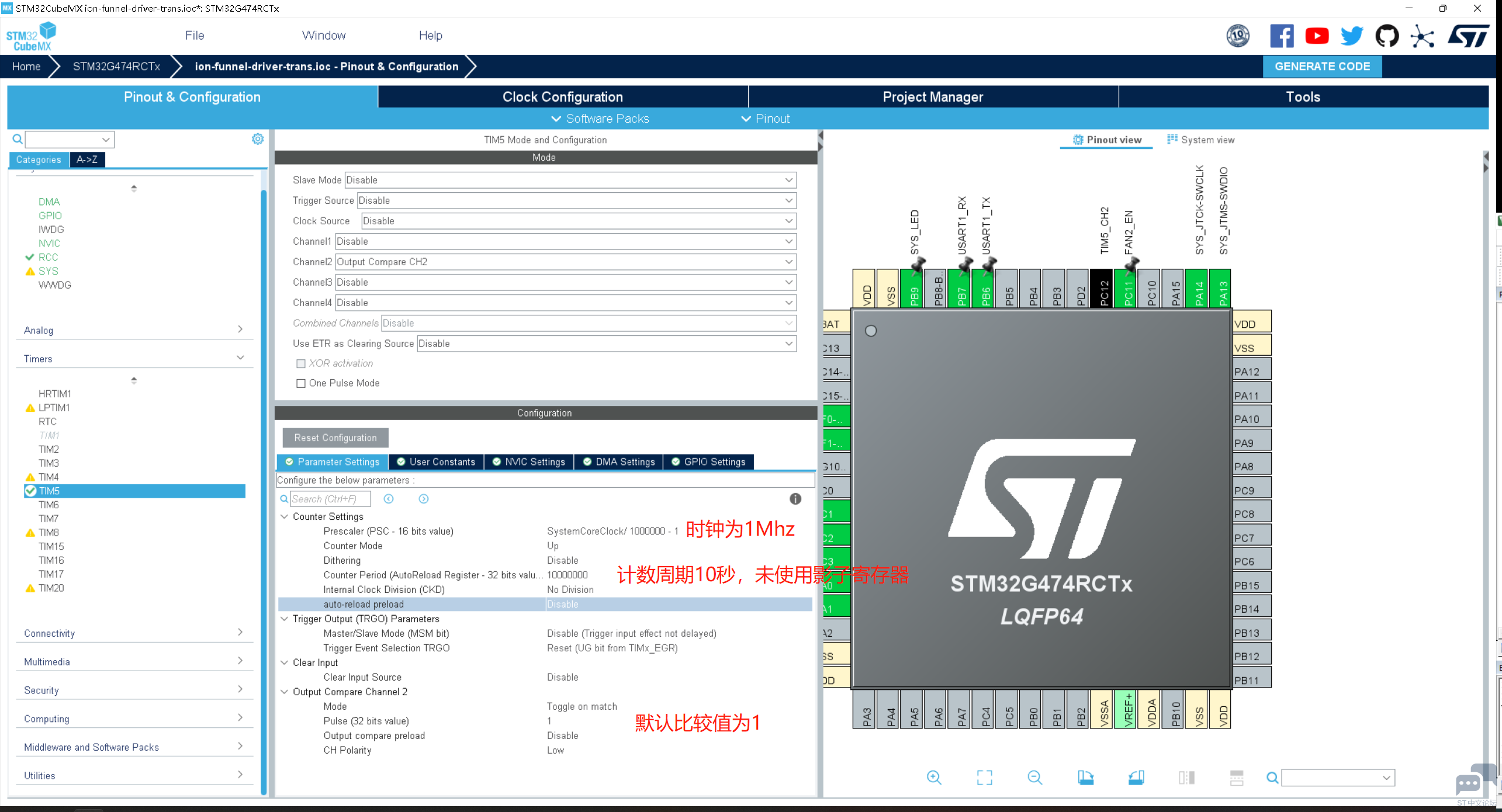

以下是我的实验过程: (1) CubeMX配置

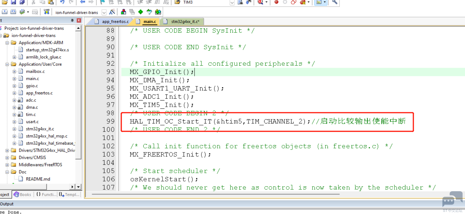

(2) 功能代码编写 1.启动比较输出中断

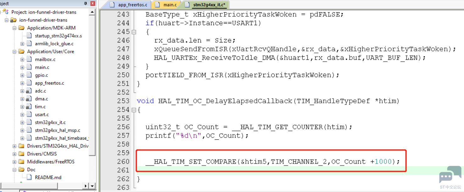

2 \ 在比较中断里修改 CRR寄存器的值
