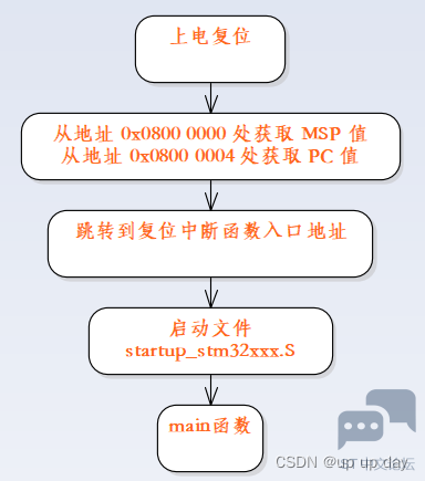

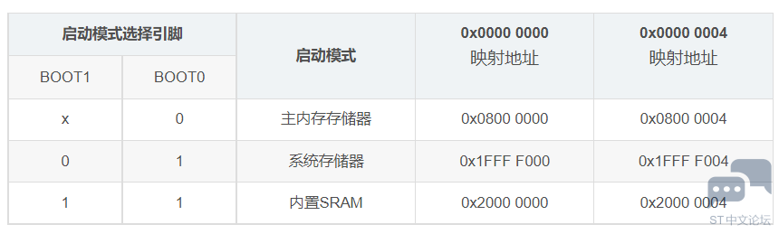

STM32启动模式 M3/M4/M7等内核复位后,做的第一件事: 1.从地址 0x0000 0000 处取出 堆栈指针 MSP 的初始值,该值为栈顶地址2.从地址 0x0000 0004 处取出程序计数器指针 PC 的初始值,该值是复位向量(Reset_Hander) 通过BOOT0和BOOT1两个引脚的输入选择启动模式 在系统复位后,sysclk的第4个上升沿,BOOT引脚的值将被锁存(锁存后该引脚的值改变不影响已选择模式)
STM32三种启动模式对应的存储介质均是芯片内置的,它们是: 1.用户闪存 = 芯片内置的Flash。从用户闪存启动,这是正常的工作模式。 2.SRAM = 芯片内置的RAM区,就是内存啦。从内置SRAM启动,这种模式可以用于调试 3.系统存储器 = 芯片内部一块特定的区域,芯片出厂时在这个区域预置了一段Bootloader,就是通常说的ISP程序。这个区域的内容在芯片出厂后没有人能够修改或擦除,即它是一个ROM区。 从系统存储器启动,这种模式启动的程序功能由厂家设置。 STM32启动过程(以内部flash启动为例) 总体概述:

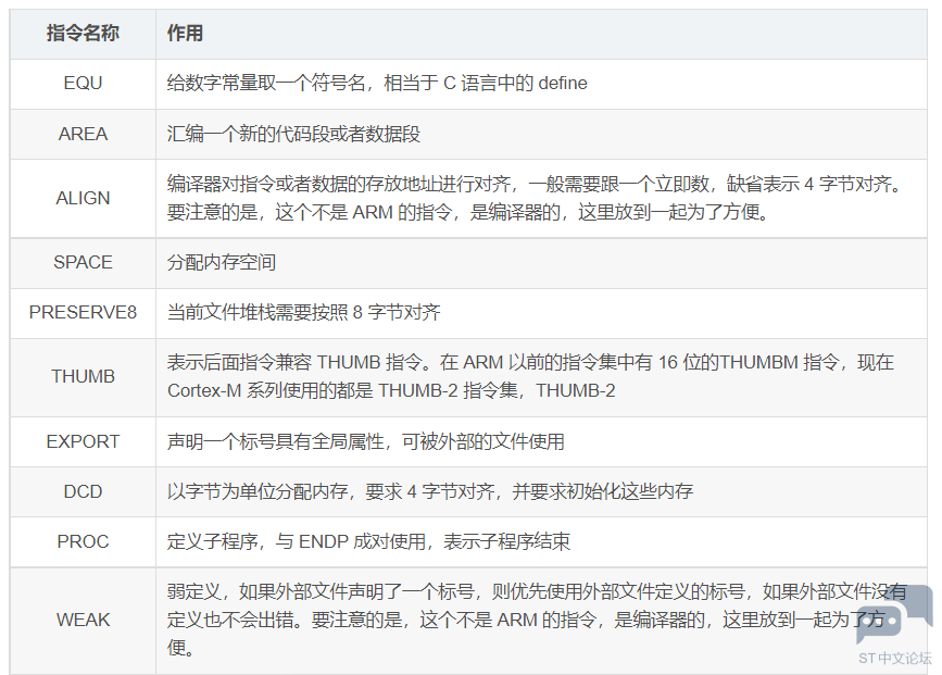

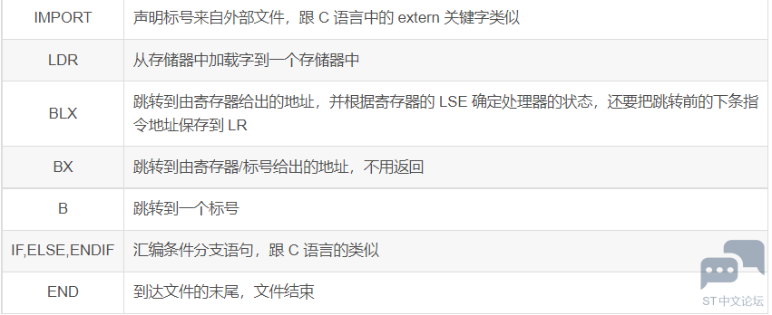

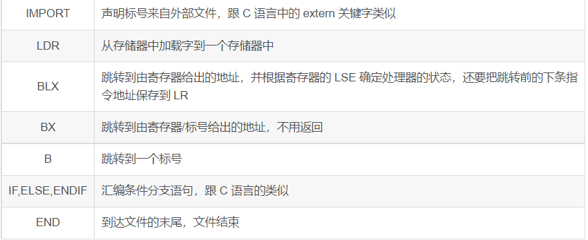

启动文件功能 启动文件由汇编编写,是系统上电复位后第一个执行的程序。 启动文件主要做了以下工作: 初始化堆栈指针 SP = _initial_sp (从 0x8000 0000 获取) 初始化程序计数器指针 PC = Reset_Handler (从 0x8000 0004 获取) 设置堆和栈的大小 Heap_Size(堆)、Stack_Size(栈) 初始化中断向量表 配置外部 SRAM 作为数据存储器(可选) 配置系统时钟,通过调用 SystemInit 函数(可选) 调用 C 库中的 _main 函数初始化用户堆栈,最终调用 main 函数 启动文件常用汇编指令及说明
