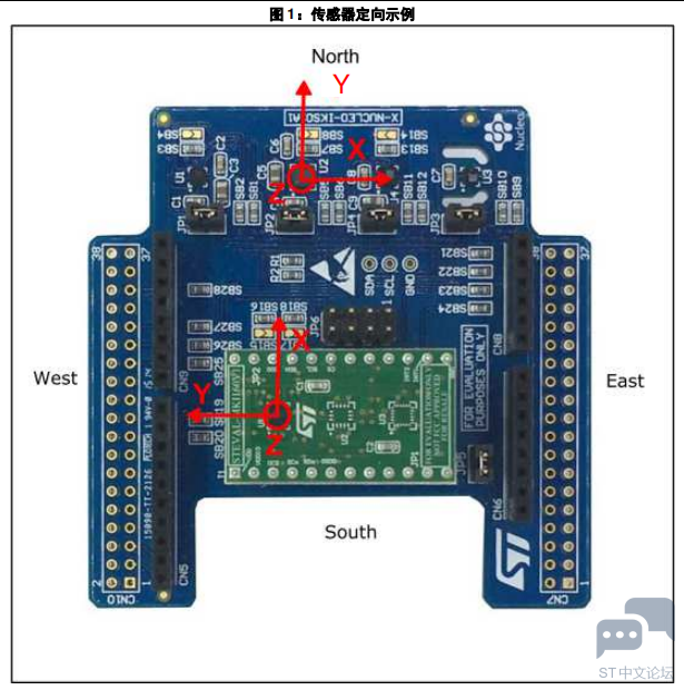

如下图所示,X-NUCLEO-IKS01A1 加速度计传感器采用 ENU 定向(x - 东,y - 北,z - 上),因此字符串为“enu”,而 STEVAL-MKI160V1 中的加速度计传感器为 NWU 定向(x-北,y-西,z-上),字符串为“nwu”。
