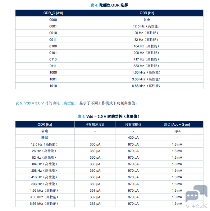

ASM330LHH 是系统级封装的 3D 数字加速度计和 3D 数字陀螺仪,具有数字 I²C/SPI 串口标准输出,组合工作在高性能模式下功耗只要 1.3 mA。加速度计具有智能的休眠到唤醒(活动)和返回休眠(不活动)功能,具备先进的节电能力。

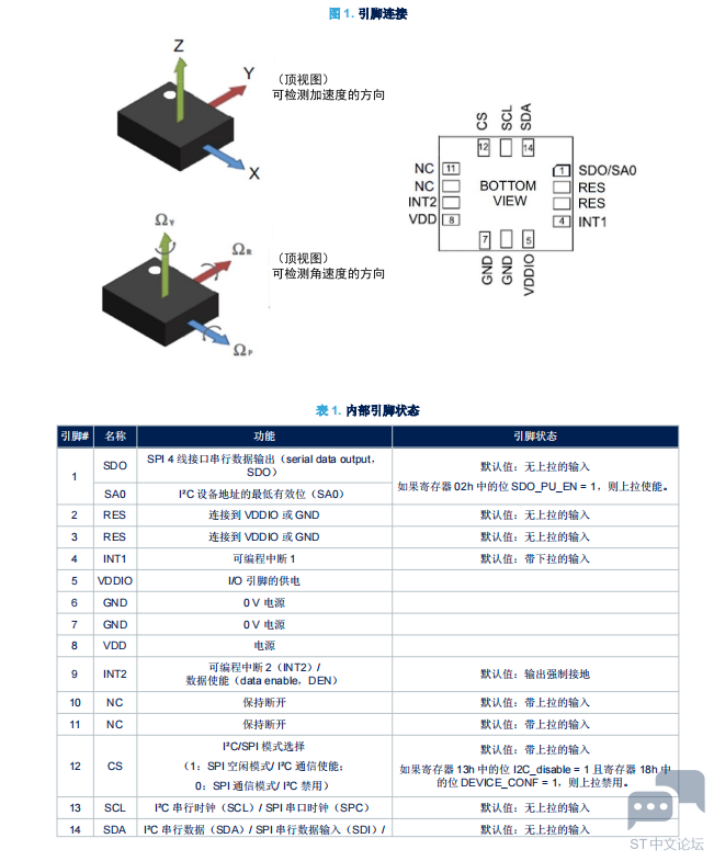

1引脚说明
内部上拉值范围从 30 kΩ 至 50 kΩ,取决于 VDDIO。
提示 正确初始化器件的步骤如下:
1. INT1 引脚:保持不连接或在上电期间连接外部下拉电阻。必须避免连接上拉电阻到此引脚。
2. INT2 引脚:建议不要连接外部上拉电阻。

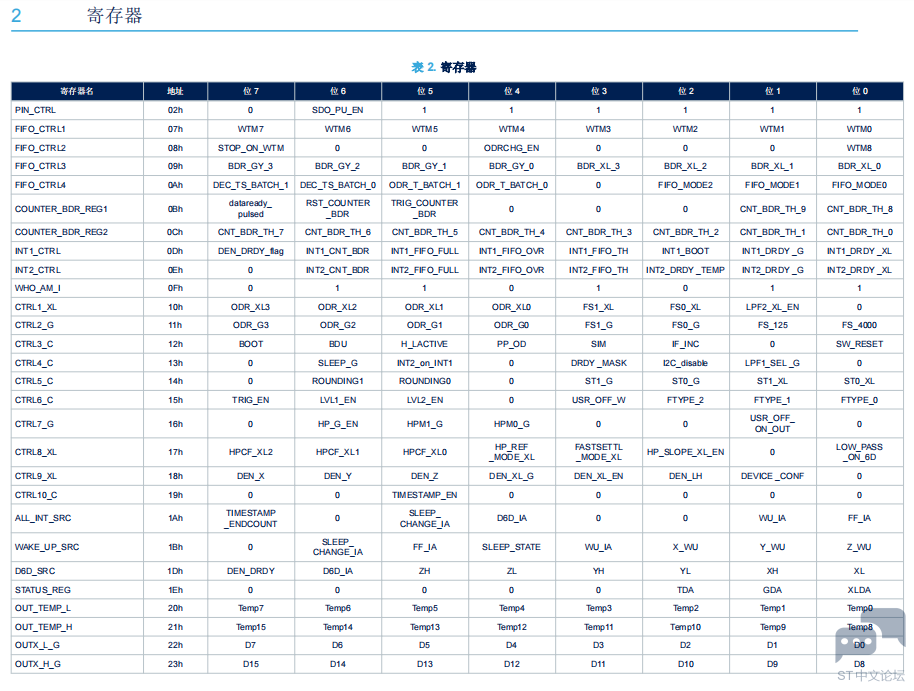

3. 正确配置器件:
A) 对于 SPICTRL4_C (13h)I2C_disable = 1 CTRL9_XL (18h)DEVICE_CONF = 1
A) 对于 I²CCTRL4_C (13h)I2C_disable = 0(默认值)且 CTRL9_XL (18h)DEVICE_CONF = 1

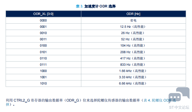

参考数据手册,可以利用 CTRL1_XL 寄存器的输出数据率(ODR_XL)位来选择加速度计的输出数据率(表 3. 加速度计 ODR 选择)。
