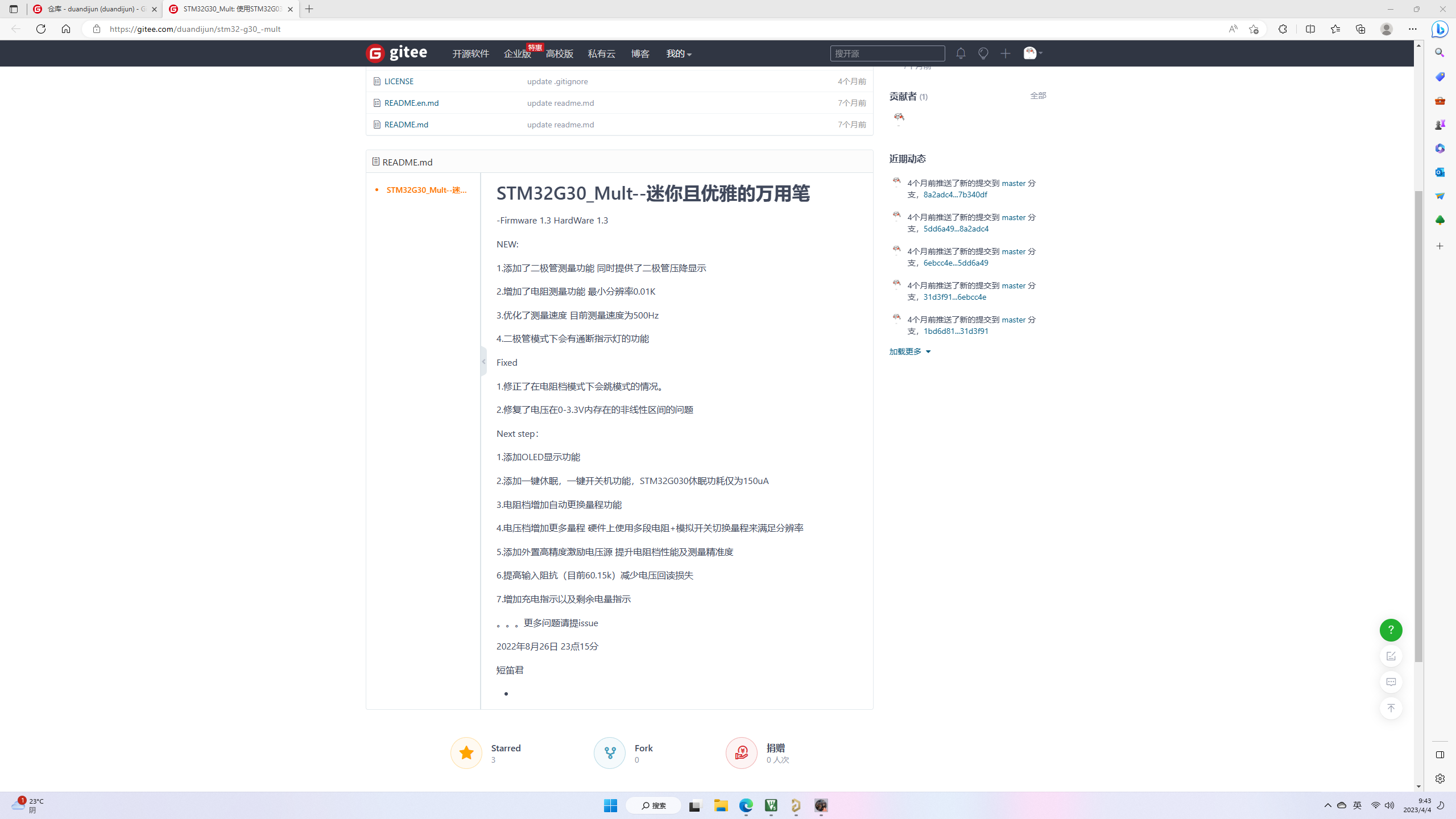

该项目主要针对一些场景下万用表体积过大设计的简易万用表 目前已经实现二极管 电压 电阻 通断测量 TM32G30_Mult--迷你且优雅的万用笔 -Firmware 1.3 HardWare 1.3 NEW: 1.添加了二极管测量功能 同时提供了二极管压降显示 2.增加了电阻测量功能 最小分辨率0.01K 3.优化了测量速度 目前测量速度为500Hz 4.二极管模式下会有通断指示灯的功能 Fixed 1.修正了在电阻档模式下会跳模式的情况。 2.修复了电压在0-3.3V内存在的非线性区间的问题 Next step: 1.添加OLED显示功能 2.添加一键休眠,一键开关机功能,STM32G030休眠功耗仅为150uA 3.电阻档增加自动更换量程功能 4.电压档增加更多量程 硬件上使用多段电阻+模拟开关切换量程来满足分辨率 5.添加外置高精度激励电压源 提升电阻档性能及测量精准度 6.提高输入阻抗(目前60.15k)减少电压回读损失 7.增加充电指示以及剩余电量指示
https://gitee.com/duandijun/stm32-g30_-mult.git
项目名称:
基于STM32G030设计的便携式电压笔
主题:
物联网
项目简介:
NEW:
4.二极管模式下会有通断指示灯的功能
Fixed
Next step:
1.添加OLED显示功能
3.电阻档增加自动更换量程功能
7.增加充电指示以及剩余电量指示
