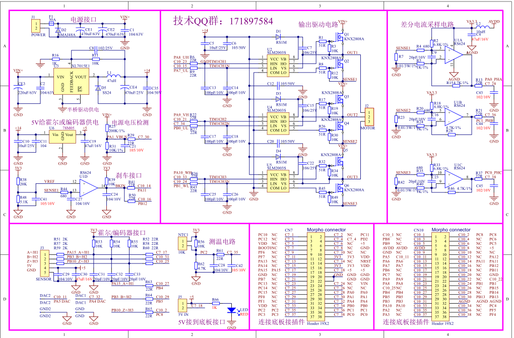

STM32G491 Nucleo64作为控制板,驱动板是IHM08M1-V4。MCU的TIM1产生PWM控制MOS管通断,逆变器电路产生3相UVW电压控制电机做功,ADC引脚采集电机的UV相电流,MCU对UV相电流做解算,经过FOC计算进而控制TIM1,整个控制流程形成闭环

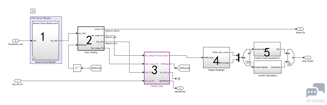

上面的步骤3,FOC核心介绍如下:
1 clark变化
2 <1> 脉冲方波高频注入算法解算电角度,机械角度 <2> dq电流滤波。
3 根据电角度,进行sin cos查表,为后续计算准备。
4 park变化+电流环dq PID。
5 d轴注入高频方波
6 反park变化
7 限幅
8 svpwm
高频方波注入算法讲解:https://zhuanlan.zhihu.com/p/150779067

佬,有几个问题,1为什么用外部运放,G4不是有内部运放
2负压部分是怎么处理的,感觉和常规好像有点不一样
