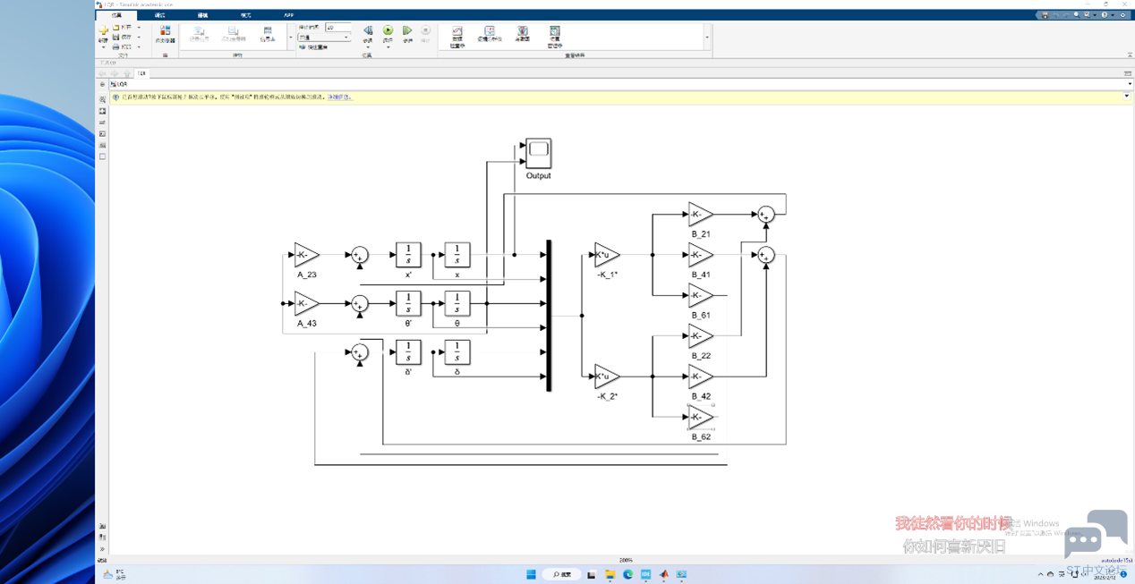

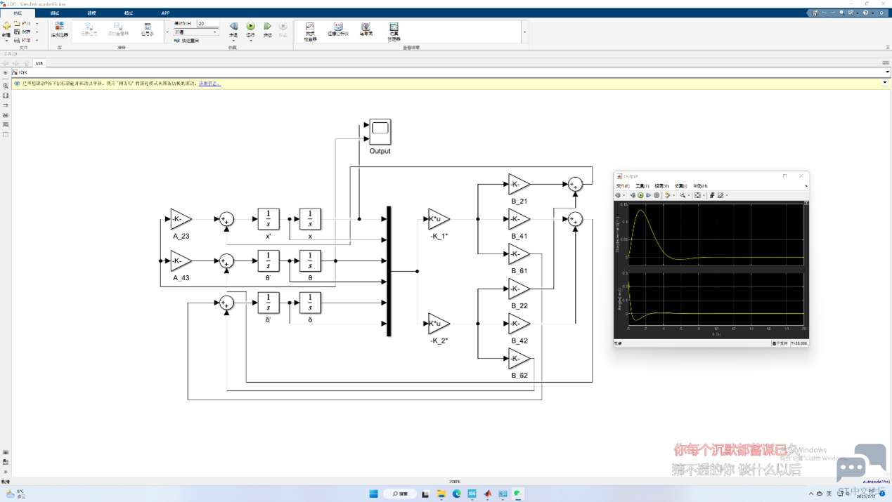

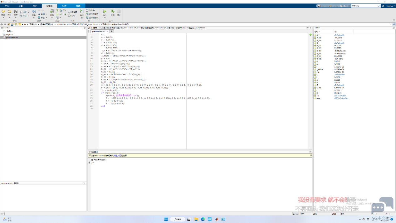

如上图是对小车LQR控制系统建立的Siumlink模型,系统收敛可控,通过不断调节参数使得响应得到最优
LQR求解过程: 1 选取合适的Q和R 2 解 Riccati方程 3 计算出K
如图是LQR判断系统是否可控,是基于已经得到的物理模型上建立而来的。

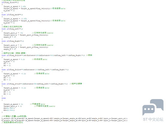

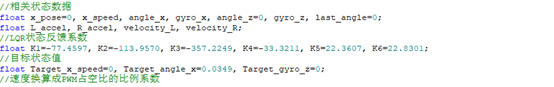

如图是LQR控制的相关代码,通过MPU6050测量的俯仰角度 来转换为小车前进速度,保持系统平衡状态始终为“0” LQR 控制器的效果是使得所有的状态变量都变为 0,为了实现 App 控制的 便捷,这里引入了 “Target_x_speed”,“Target_angle_x”,“Target_gyro_z”三个量, 分别表示目标前进速度,校正后的平衡中值,目标转向速度。(以 App 控制小 车前进为例,此时,我们的目标是使得 x_speed=Target_x_speed≠0,而 LQR 控制 器的效果是使得所有的状态变量都变为 0,那么,可以把“x_speed-Target_x_speed” 作为新的状态变量,使它变为0 .

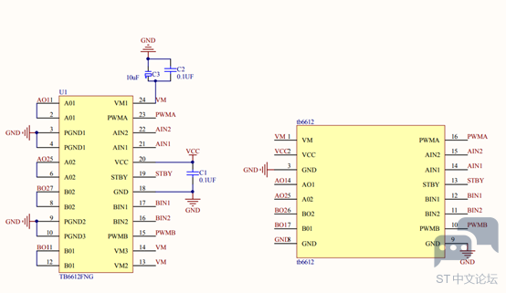

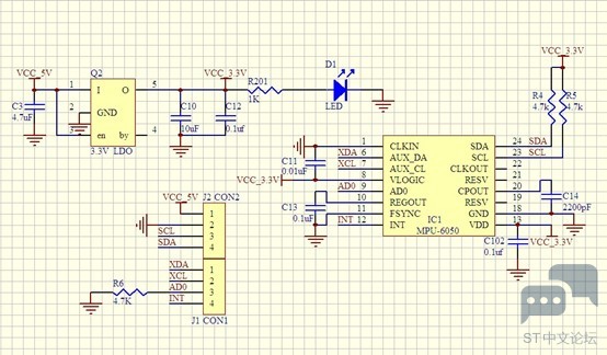

硬件部分 主控芯片采用ST的STM32F103C8T6,72Mhz主频足够小车进行基本运算,同时还有CAN2.0外设接口 小车硬件选择MPU6050作为六轴传感器,用来测量三个轴向的加速度和角速度,代码中还可以根据温度来补偿陀螺仪的YAW轴角度偏移, 电机驱动部分使用TB6612
最大输入电压为15V,峰值电流可以达到3.2A,足以满足小车控制,同时带有多种保护功能,是小车驱动的最佳选择。 同时为了主板的简洁性,主板上除了屏幕均采用芯片,
如图示MPU6050模块的原理图部分

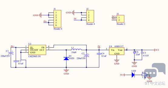

降压部分使用LM2596, 实际测试效率不高,纹波较大

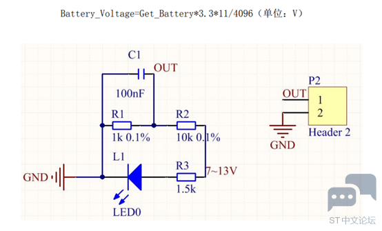

如图示电压测量部分
