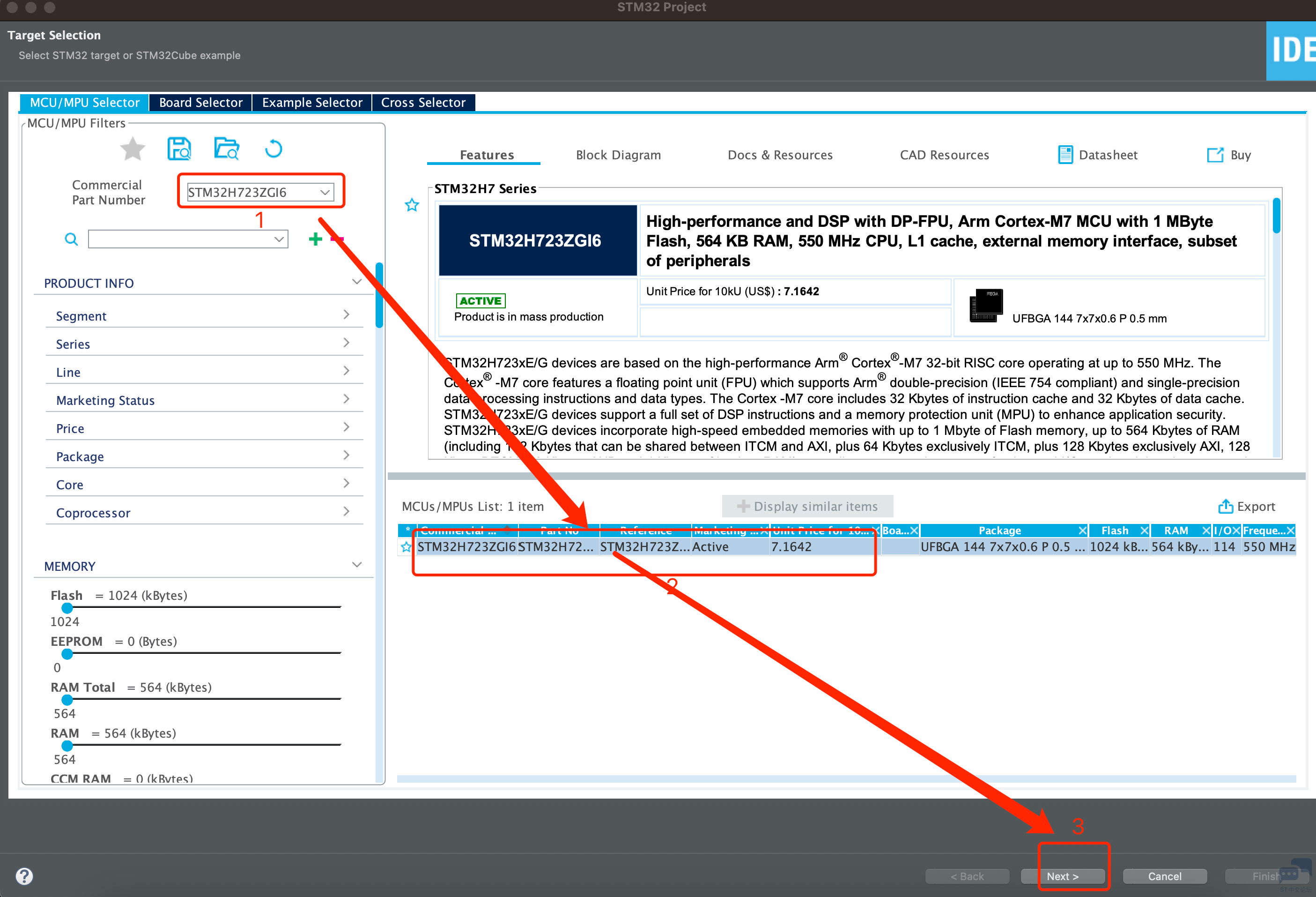

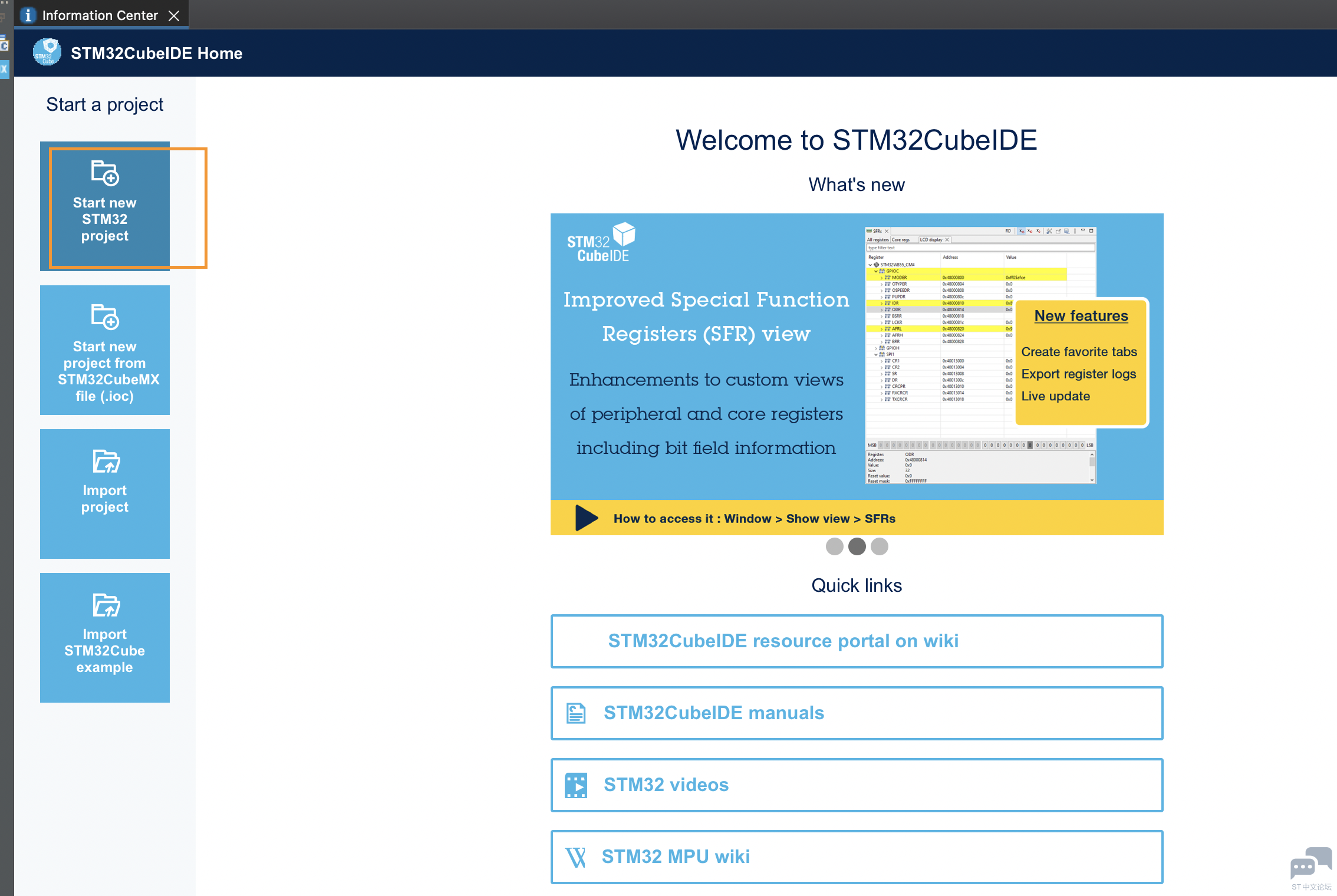

1、打开stm32cubeIde点击Start new STM32 projdct
在下面这个界面输入H723后找到相应的开发板按next

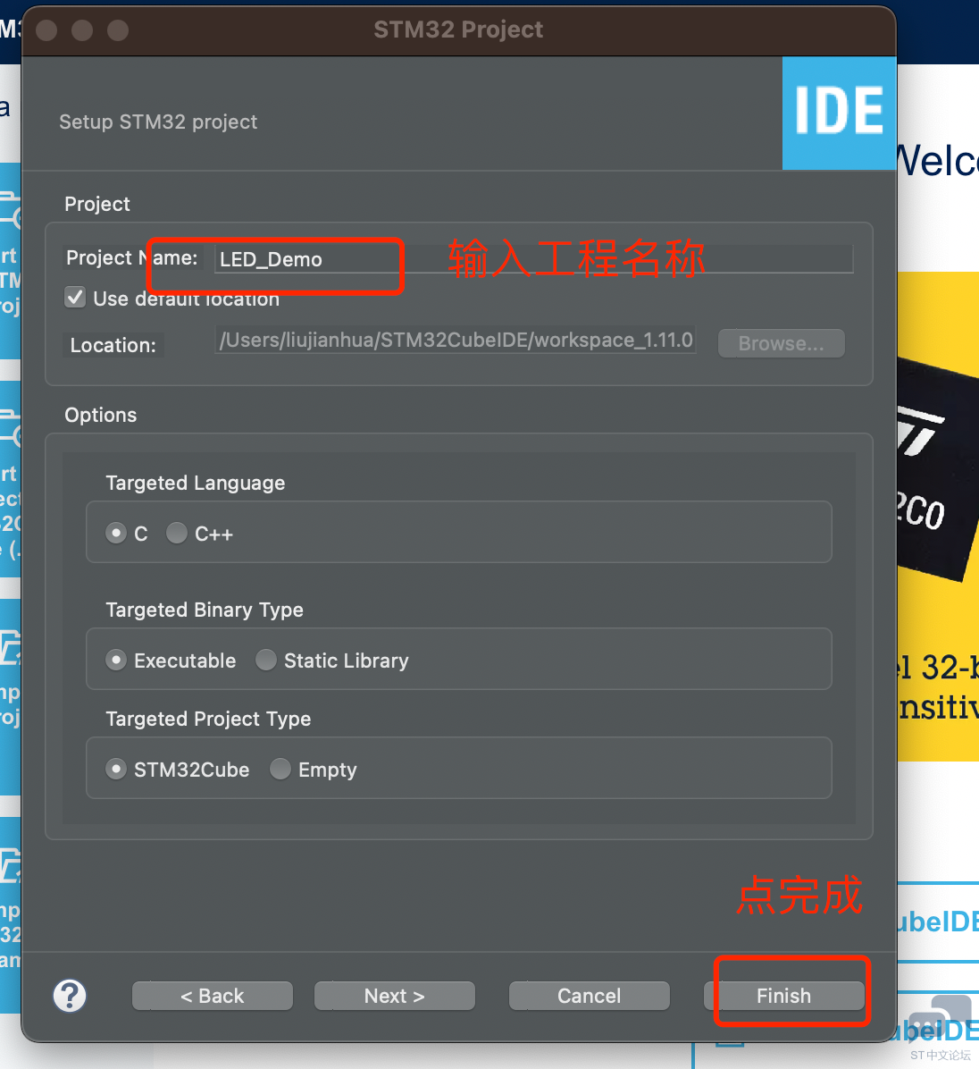

输入工程名称路径选为默认的

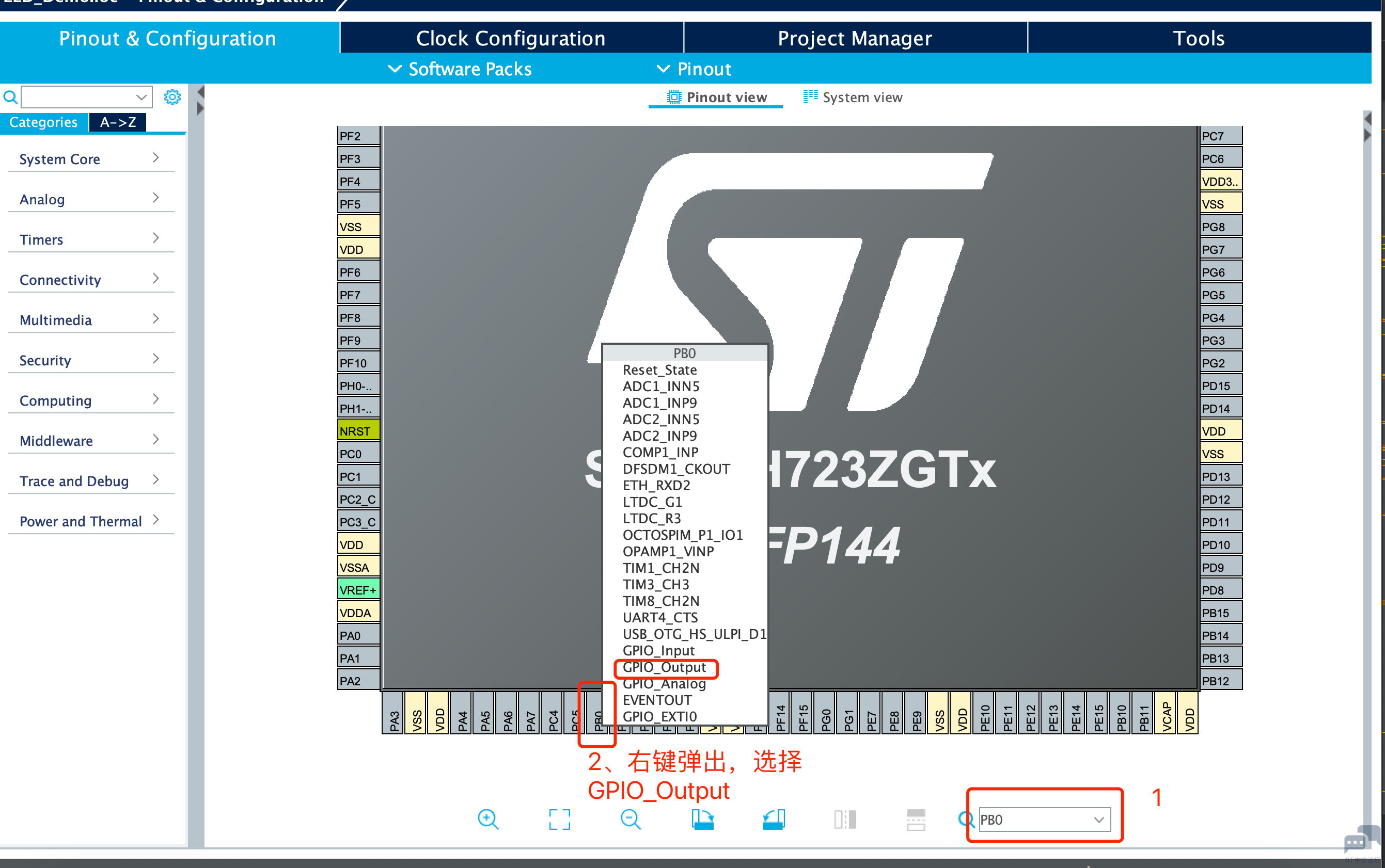

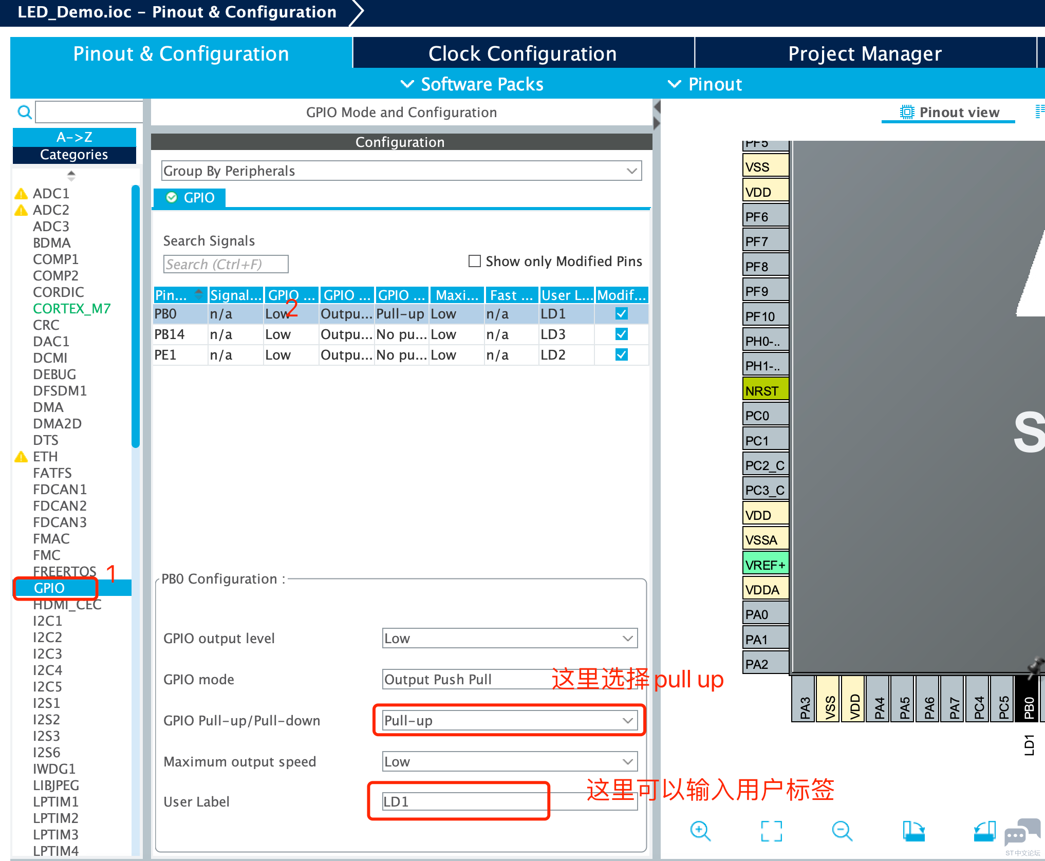

图形化配置IO我们配三个IO分别是PB0PE1PB14
再按上面的步骤配置好另外两个IO
按上面的图示配置好IO的上拉输出再定义好用户标签

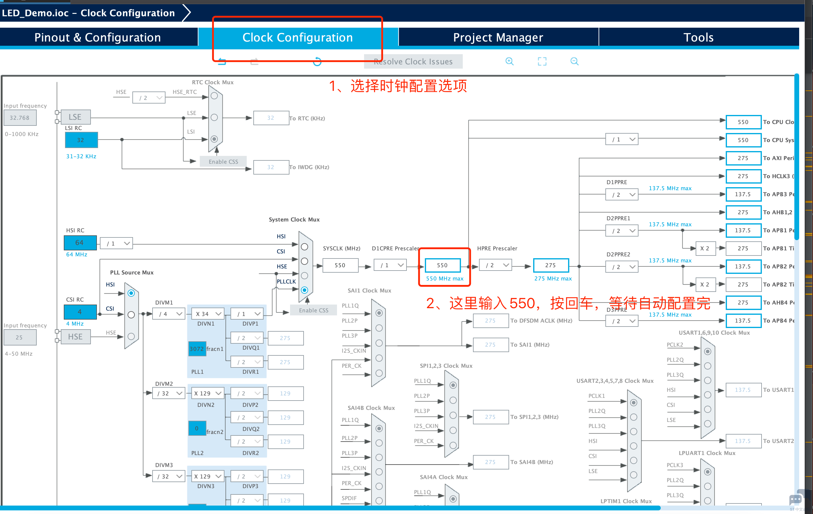

时钟配置选择Clock ConFiguration选项在图示位置输入550按回车等待系统自动配置完成

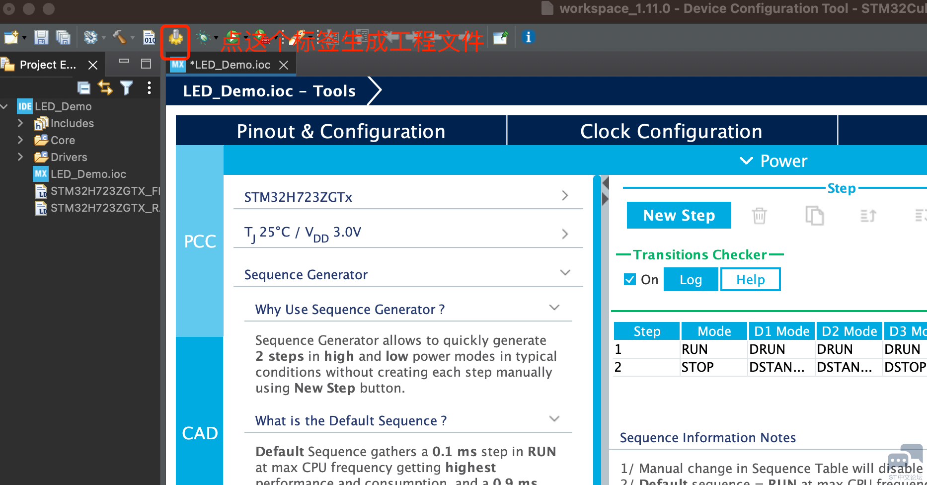

其他的保持默认配置按下图点击生成工程。

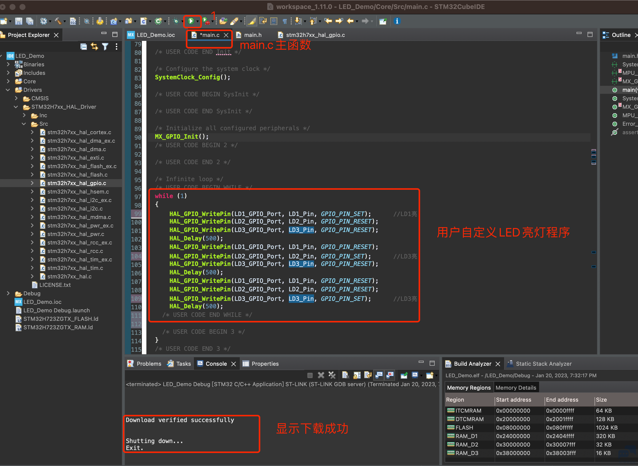

等代码生成后在main.c里的沙漏里添加用户代码如下
  /* Infinite loop */
  /* USER CODE BEGIN WHILE */
  while (1)
  HAL_GPIO_WritePin(LD1_GPIO_Port, LD1_Pin, GPIO_PIN_SET);  //LD1亮
  HAL_GPIO_WritePin(LD2_GPIO_Port, LD2_Pin, GPIO_PIN_RESET);
  HAL_GPIO_WritePin(LD3_GPIO_Port, LD3_Pin, GPIO_PIN_RESET);
  HAL_Delay(500);
  HAL_GPIO_WritePin(LD1_GPIO_Port, LD1_Pin, GPIO_PIN_RESET);
  HAL_GPIO_WritePin(LD2_GPIO_Port, LD2_Pin, GPIO_PIN_SET); //LD3亮
  HAL_Delay(500);
  HAL_GPIO_WritePin(LD3_GPIO_Port, LD3_Pin, GPIO_PIN_SET); //LD3亮
  HAL_Delay(500);
/* USER CODE END WHILE */
开发板接到电脑上点击运行按键下载代码到开发板
这样流水灯的工程就构建完成。
效果见视频。
