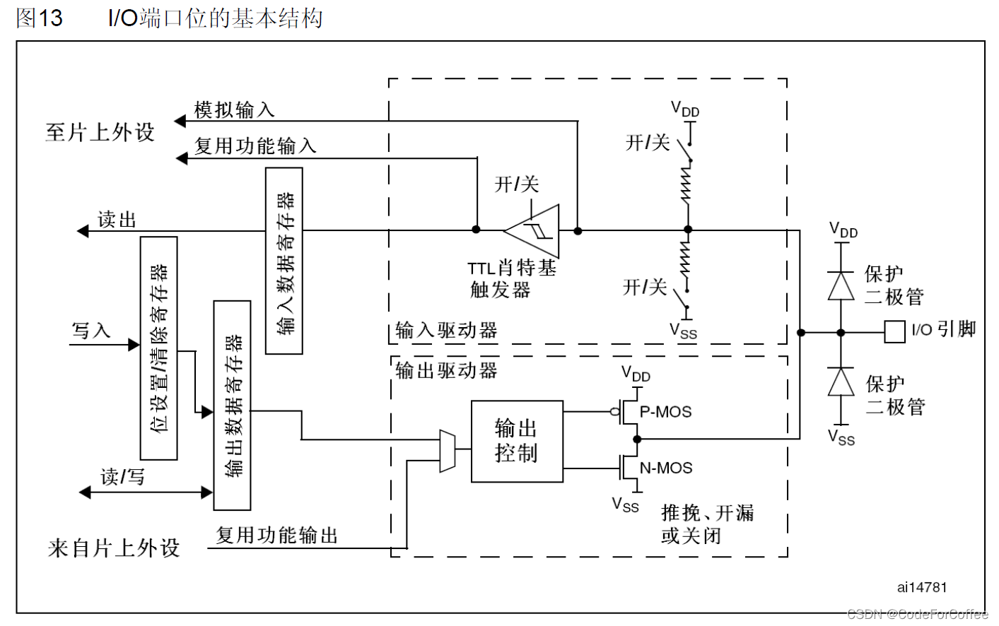

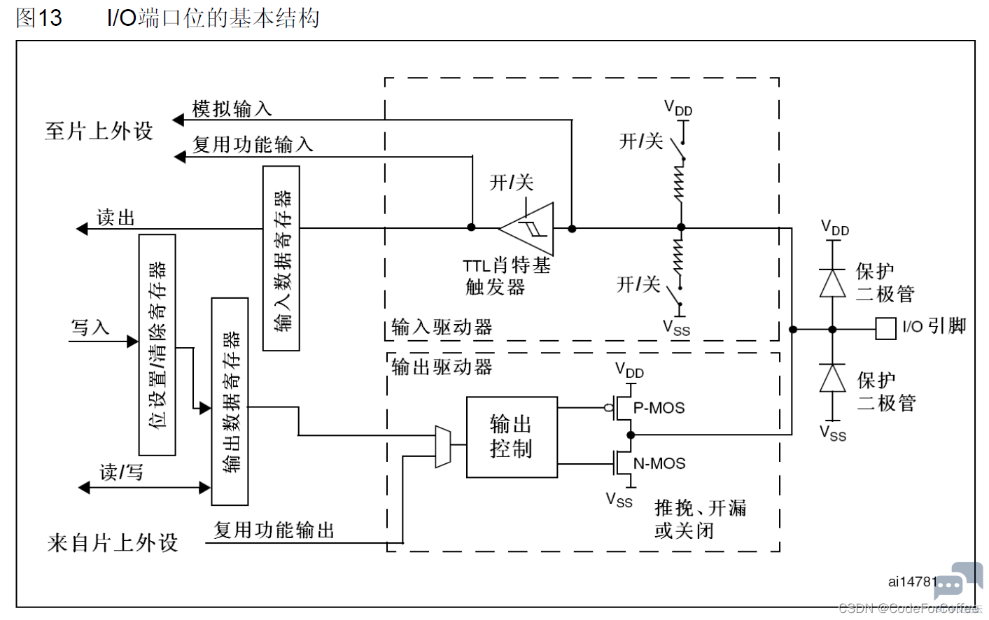

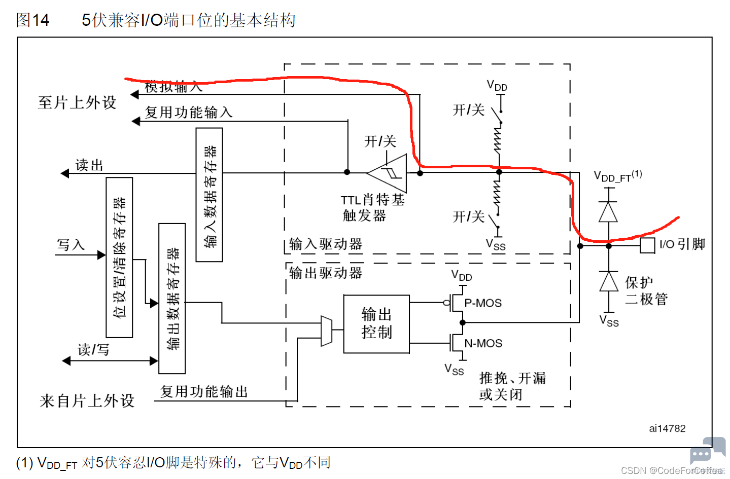

IO口的基本结构
4种输入模式

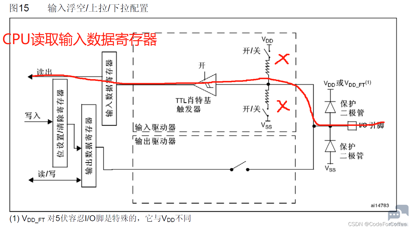

输入浮空
输入上拉
上图中上面打叉的部分开关闭合,上拉电阻约为30至50k
输入下拉
与上类似
模拟输入

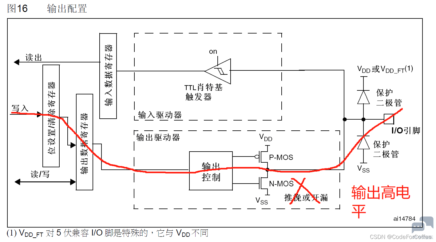

4种输出模式
开漏输出

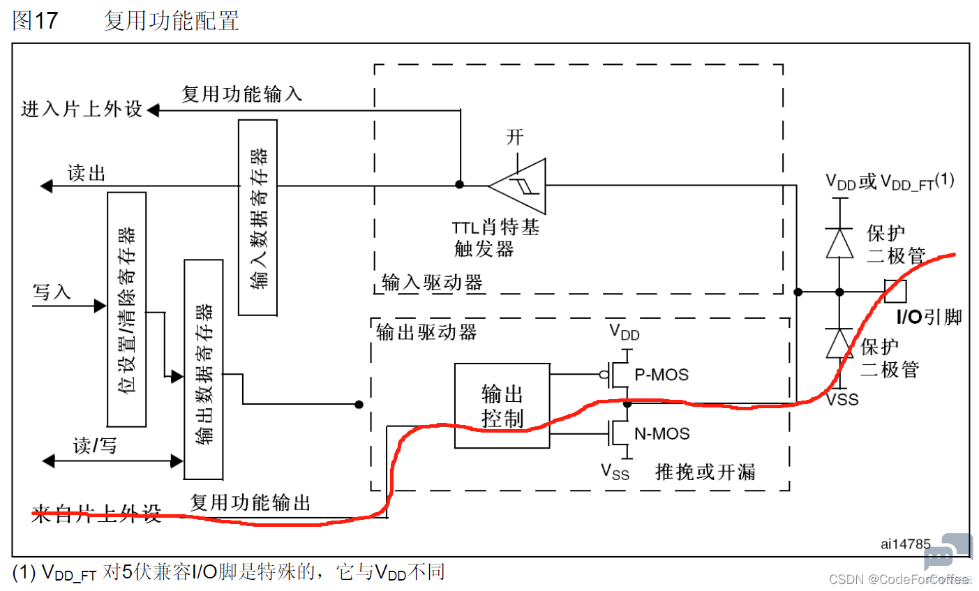

开漏复用功能
推挽式输出
推挽式复用功能

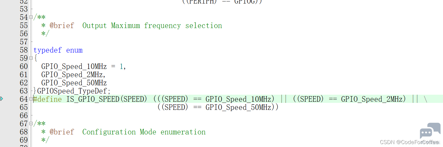

3种最大翻转速度
2MHz
10MHz
50MHz

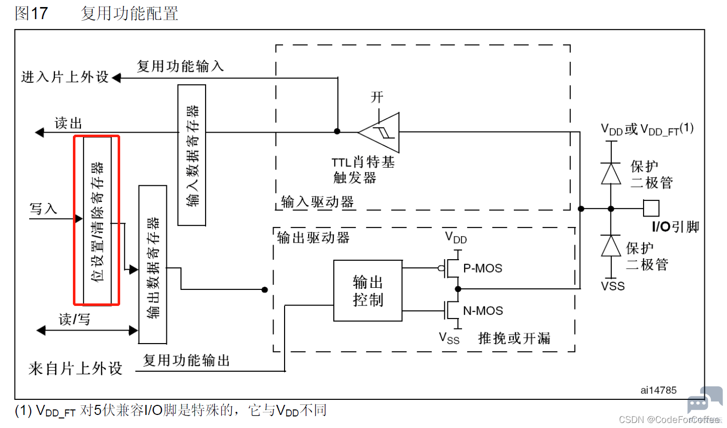

GPIOx_BSRR置位寄存器
其实就是控制下图红框中的部分
例如,我要操作某一位,使其置1,则只需要将这一位置1,其他位置0即可,与ODR寄存器不同的是,ODR寄存器给1就是1,给0就是0,BSRR给1就是1,给0不修改
通常只使用BSRR的低16位

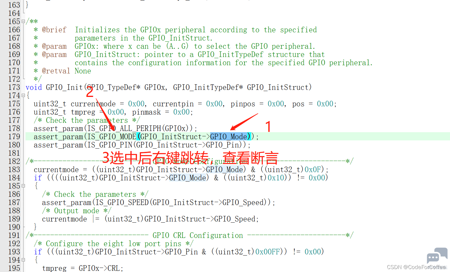

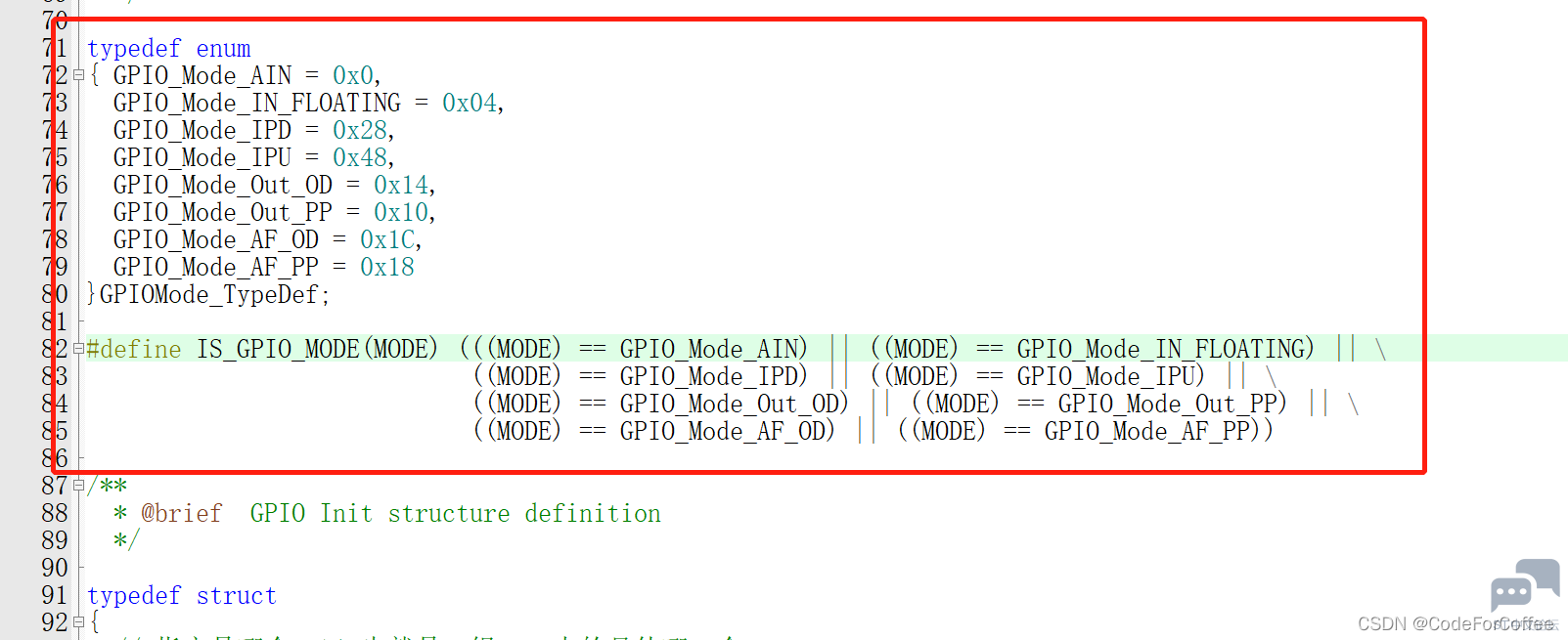

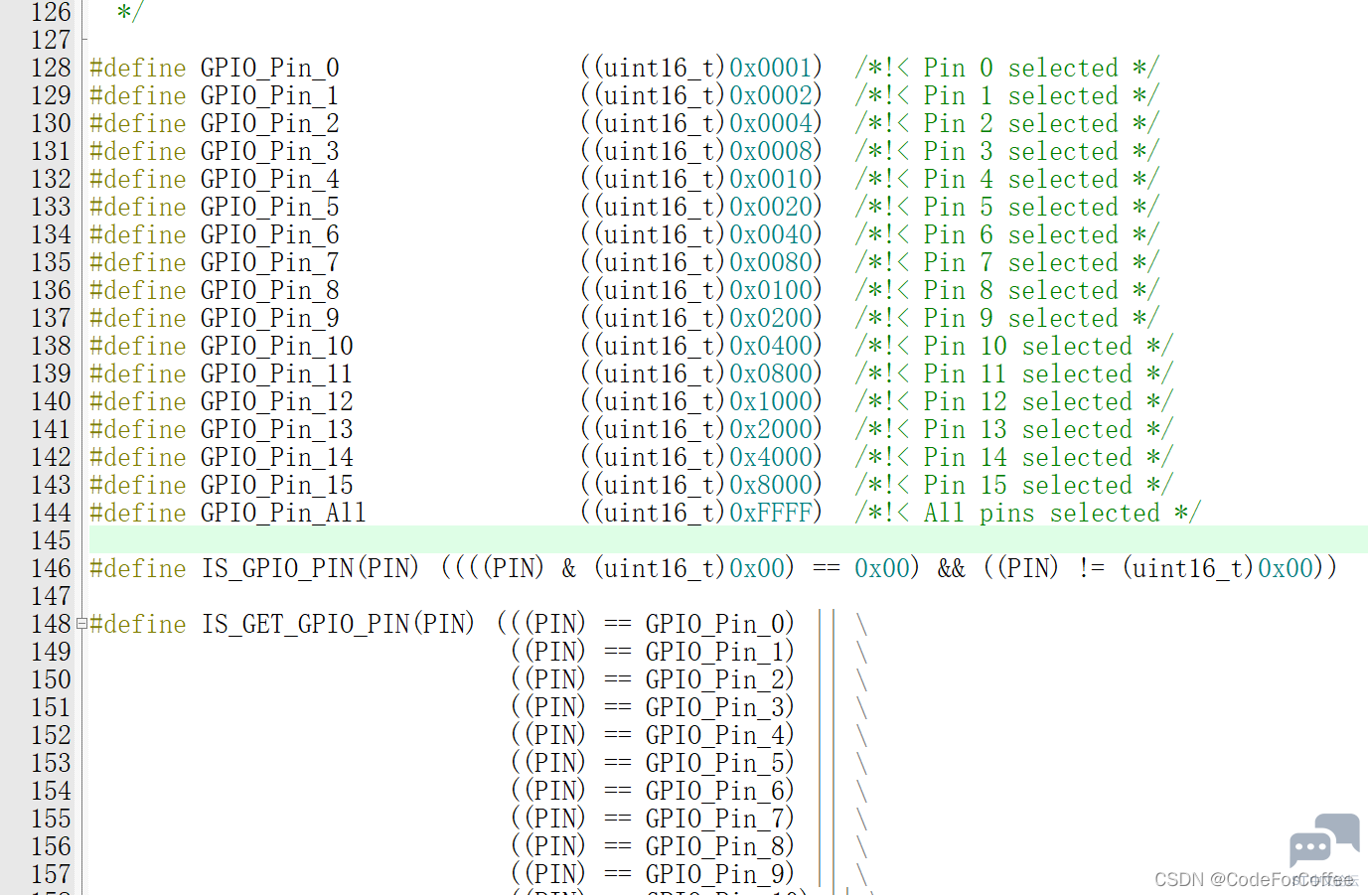

GPIO查看MODE、PIN、SPEED的可选项
类似地,查看PIN
查看SPEED
