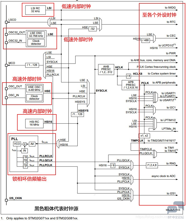

各个时钟源    (左边的部分)
STM32G0有4个独立时钟源:HSI、HSE、LSI、LSE。
①、HSI是高速内部时钟,RC振荡器,频率为16MHz,精度不高。
②、HSE是高速外部时钟,可接石英/陶瓷谐振器,或者接外部时钟源,频率范围为4MHz~48MHz。
③、LSI是低速内部时钟,RC振荡器,频率为32kHz,提供低功耗时钟。
④、LSE是低速外部时钟,接频率为32.768kHz的石英晶体。
其中LSI是作为IWDGCLK(独立看门狗)时钟源和RTC时钟源 而独立使用
而HSI高速内部时钟、 HSE高速外部时钟、 LSI低速内部时钟,这三个经过分频或者倍频 作为系统时钟来使用
PLL为锁相环倍频输出,基于HSI16或基于HSE的时钟的频率相乘,以产生三个独立的时钟输出。允许的输入频率范围是2.66至16 MHz。分频因子可从1到8进行编程
时钟分析
LSI(低速内部时钟)
作为IWDG(独立看门狗)和RTC的时钟源,单独使用。
LSE(低速外部时钟)
可以为RTC、CEC、SYSCLK提供时钟源。
HSE(高速外部时钟)
可以为RTC、SYSCLK、PLL提供时钟源。
HSI(高速内部时钟)
可以为PLL、HSISYS提供时钟源,HSISYS再为SYSCLK提供时钟源
PLL(锁相环倍频输出)
由HSE、HSI输入,经过分频倍频后提供SYSCLK,还用两组时钟分别提供给TIM1/TIM15/RNG和ADC/I2S1。
其他时钟源分析
HSISYS
从HSI16通过除以1到128的可编程因子得到的时钟
PLLPCLK,PLLQCLK,PLLRCLK
从PLL模块输出的时钟
SYSCLK
通过选择LSE,LSI,HSE,PLLRCLK和HSISYS时钟之一获得的时钟,是整个系统时钟基准。G0系列频率最高到64MHz。
HCLK
由SYSCLK通过除以从1到512可编程的因子得出的时钟
HCLK8
由HCLK八分频得出的时钟
PCLK
从HCLK的时钟通过除以从1到16可编程的因子得出的时钟
TIMPCLK
从PCLK派生的时钟,如果APB预分频器分频因子设置为1,则以PCLK频率运行,否则,以PCLK频率的两倍运行
LPTIMx_IN
LPTIMx_INx引脚提供的时钟,可为LPTIM外设选择
MCO(微控制器时钟输出)
微控制器时钟输出(MCO)功能允许将时钟输出到外部MCO引脚。 可以选择以下之一作为MCO时钟:
• LSI
• LSE
• SYSCLK
• HSI16
• HSE
• PLLRCLK
CSS(时钟安全系统)
时钟安全系统可以通过软件激活。一旦检测到HSE时钟故障,则系统时钟将自动切换到HSISYS,并且禁用HSE振荡器。如果HSE时钟也是PLL的时钟来源,并且发生故障时将PLLRCLK用作系统时钟,则PLL也被禁用。

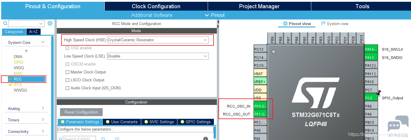

通过在引脚视图界面,配置PC6为GPIO_Output;(如何使用GPIO引脚,请点击链接)
在Pinout&Configuration中选中"RCC",在配置栏High Speed Clock(HSE)下拉菜单中选中"Crystal/Ceramic Resonator"

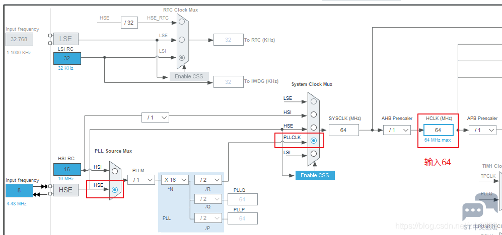

在Clock Configuration中 ,按下图配置,在HCLK框中输入最大64MHz,回车。cubemx软件会自动计算系数,而不用手动填写。保持激活CSS。

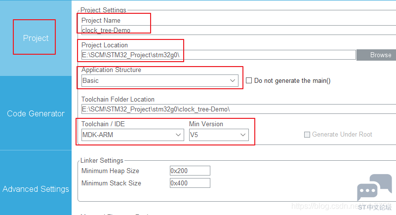

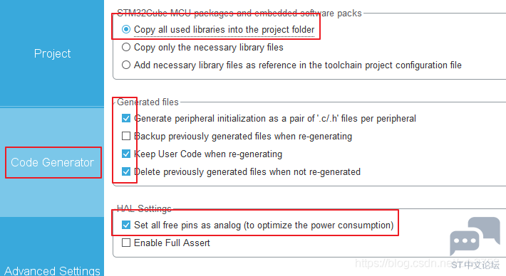

然后在Project Manager中,设置好参数信息。
最后点击GENERATE CODE,生成工程文件。 打开工程项目,进入到MDK软件

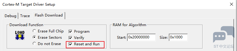

打开魔术棒工具-Debug-Settings-Flash Download,勾上"Reset and Run",最后就可以编写代码,自由发挥吧。
