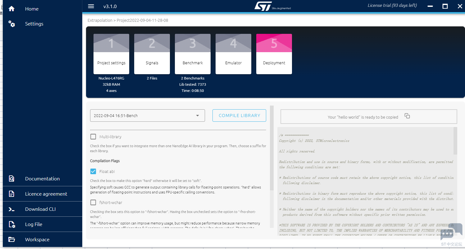

测试步骤:
1.先去官网下载,下载前要填信息,这个邮箱等下会收到激活码
2.打开安装,然后启动会先显示要填licence,去邮箱复制进去激活即可

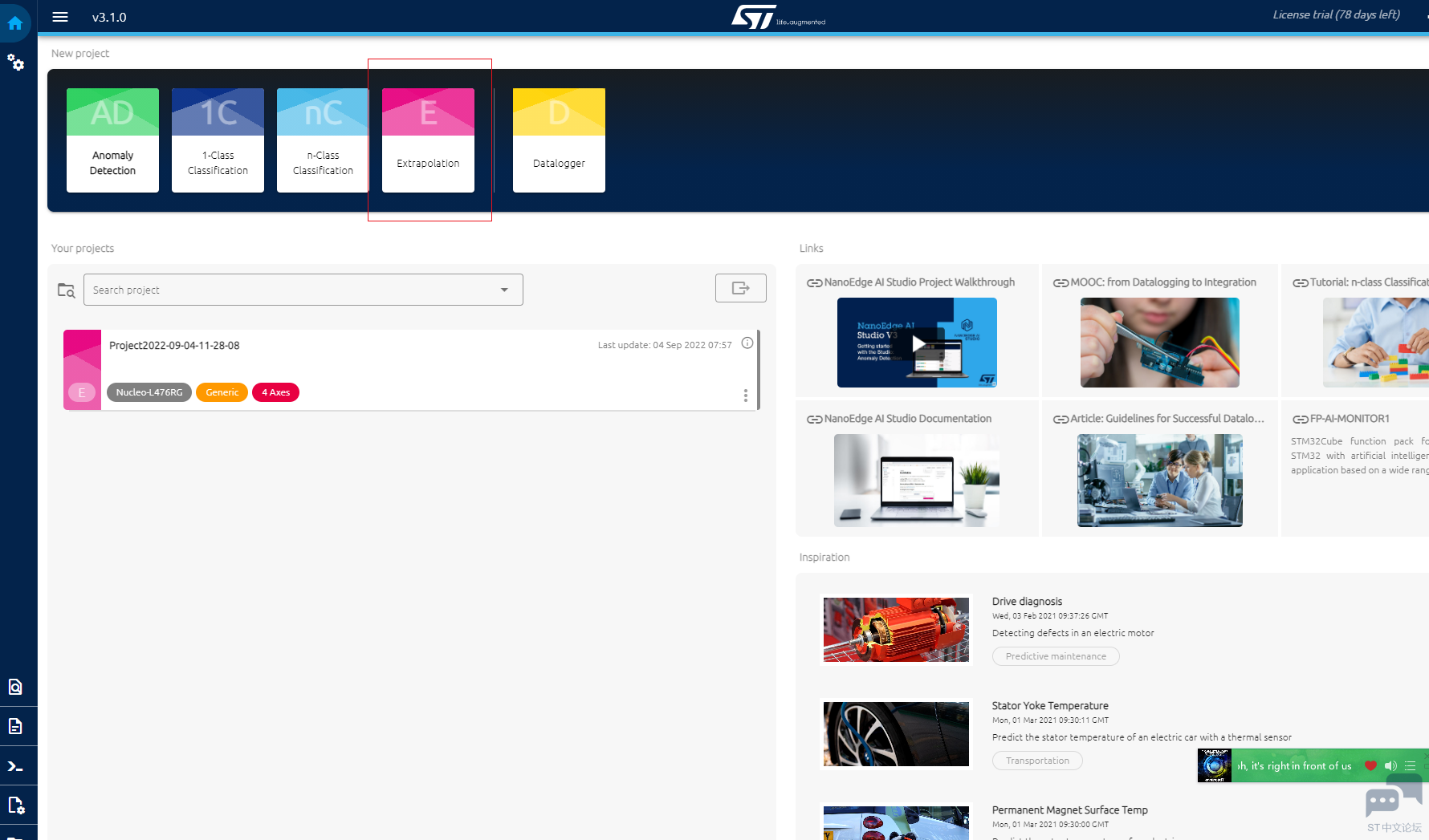

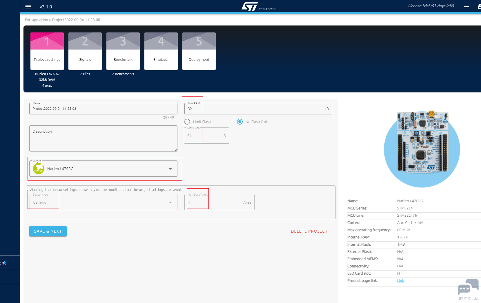

3.如下界面,共有5个选项 异常检测 1类,多类,推断,数据日志,具体意思我就不分析了,B站有个讲解视频讲的很好(测完后面我才发现有-_-)4.因为我想推算出空气温湿度和PM2.5和PM10时负氧离子的值,所以用推断(Extrapolation)新建项目
5.建完项目后填MAXRAM就是模型最终占用多大RAM,MAXFLASH也是同样,选择目标板子(这里我选了L476RG,跟核心和FLASH、RAM有关系,所以选了最接近的,核心不能选错,跟优化算法有关系的)

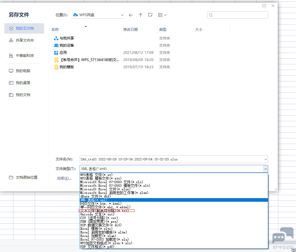

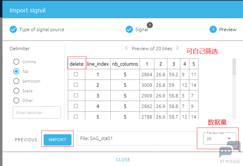

6.这步需要导入数据源,我的源文件是xlsx类型不能识别,用WPS另存为转成制表符分隔的TXT(逗号分隔的CSV应该也可以)

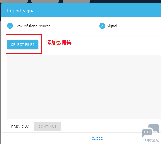

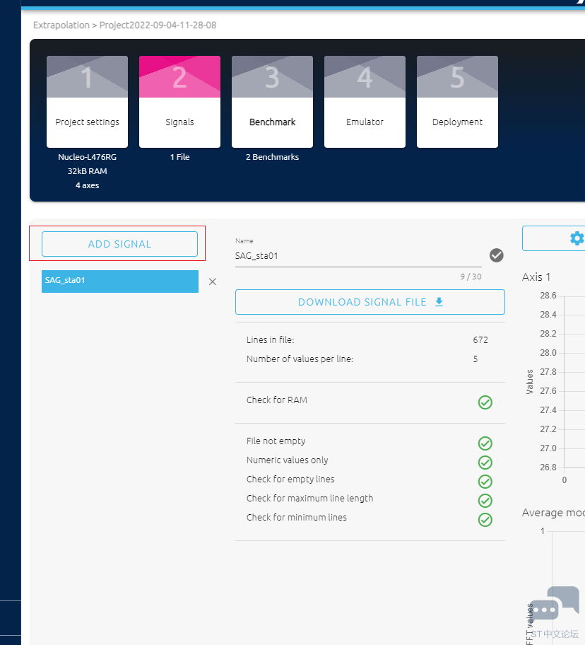

7.点击ADD SIGNAL,把TXT选中放入(因为选了4个传感器所以文件必须5项数据列(第一列是结果列),不然会报错的)

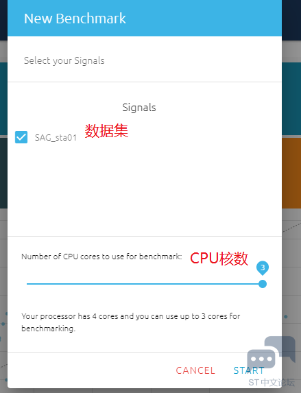

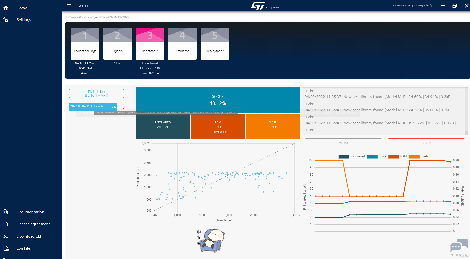

8.跑模型,点RUN NEW BENCHMARK,选中你的数据源文件,下面的拖动条是选择运行的电脑CPU核数,START等待运行即可

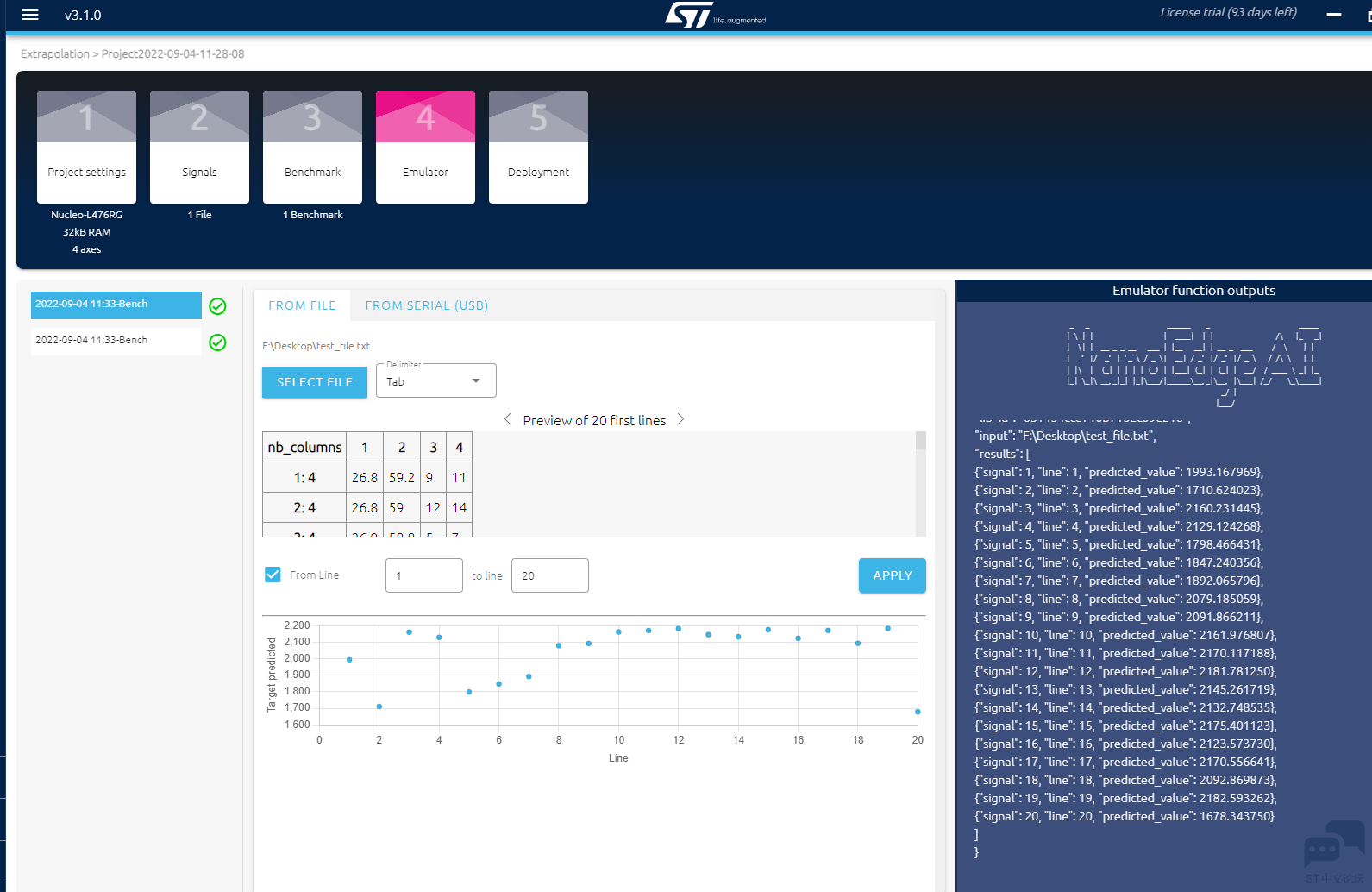

9.运行完毕后就可以进入仿真(如果想直接在MCU上测可以跳过此步),点击INITALIZE EMULATOR,把测试用的数据放到里面(因为选了4个传感器所以数据必须为4项了,去掉结果项),选完后结果直接在右边输出了
10.把模型部署到MCU上,下面都是一些选项,跟MCU优化和省内存有关系,右边是示例代码(稍候复制到工程),COMPILE LIBRARY把输出的文件保存(.zip),将内容解压到测试工程下
11.CUBEMX生成一个工程(省略一大波步骤,不过应该都会),我选了开发板型号后直接改MDK,一键生成,打开MDK

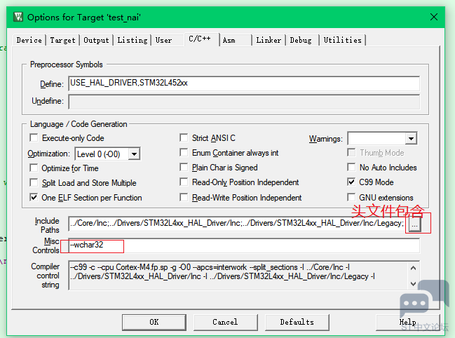

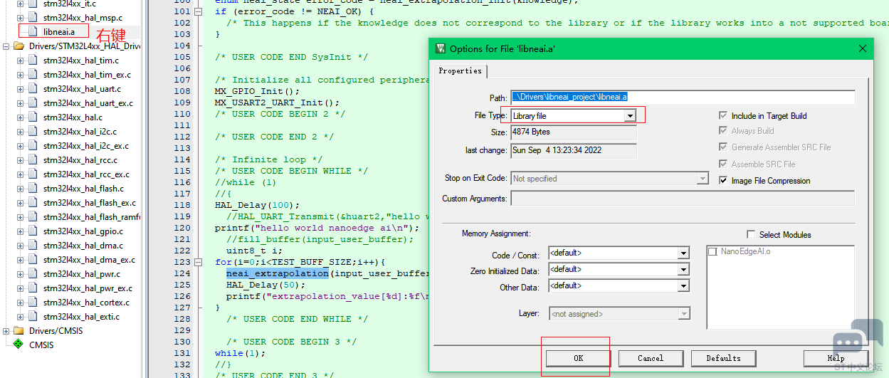

12.把头文件包含路径加上生成的文件夹,MiscControls加上--wchar32(默认16会报错),把输出的文件夹下的.a文件加到工程下,右键选择库文件,将文件类型改为library file后OK

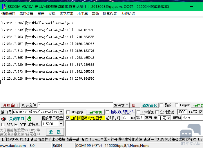

13.把NanoEdge_AI的示例代码选择性拷进来(按CUBEMX的走),初始化后运行neai_extrapolation(测试数据数组,推理结果)
14.输出的结果如下(不知道为什么跟电脑上有点小小的差异..,但结果基本很接近)
