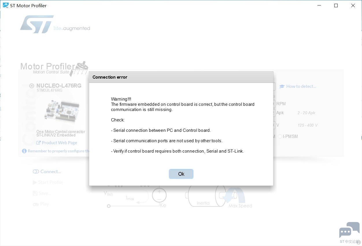

使用的是Nucleo L476RG开发板和IPM15B 3Sh功率板,正常进行接线后,motor profiler软件会提示下载固件,正常下载完成后,输入电机的极对数电压等参数,点连接后过一段时间提示连接失败,提示内容见附件图片,motor profiler版本为5.Y.4 |
可以把Nucleo L476RG和IPM15B 3Sh功率板分开,也就是只连接Nucleo L476RG,然后运行motor profiler软件,看看连接会不会失败,这样可以分辨出是不是干扰导致的连接失败,通常低压干扰会很小,应该报如下错误: |
