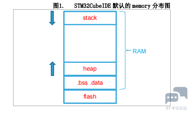

STM32CubeIDE 生成的工程中,默认的堆栈配置示意图如图 1 所示:

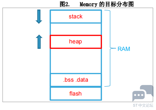

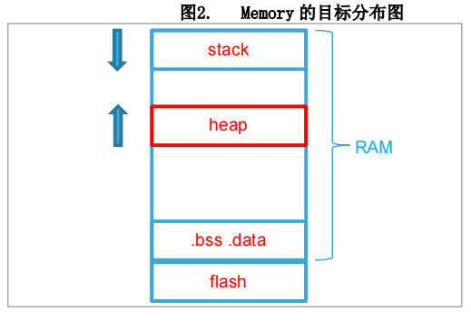

客户的需求就是想配置堆栈为图 2 的分布状态,这里堆的地址要能够自定义:
3. 解决方法
通过 STM32CubeIDE 生成的工程中,会默认生成 sysmem.c。这个文件中的__sbrk_heap_end 指针默认赋值为 NULL,我们只需要更改这个指针为目标地址即可达到期望。
例如:默认配置是“static uint8_t *__sbrk_heap_end = NULL;”我们希望将堆的地址分配到 0x20001000 为起始的空间上,可以这样做:
“static uint8_t *__sbrk_heap_end = (uint8_t*)0x20001000;”
注意:由于堆(heap)向上增长,栈(stack)向下增长,所以在手动更改堆的起始地址时,如果定义后的堆和栈内存存在重叠区域,STM32CubeIDE 无法识别这种情形,用户应当避免这样的设置。

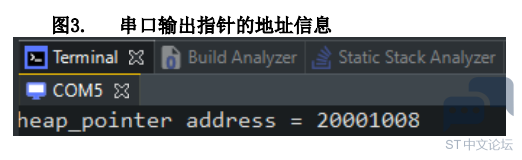

4. 验证
在 STM32CubeIDE 生成的串口打印的工程,然后按照上面示例修改 sysmem.c 中的_sbrk_heap_end 参数。
int main(void)
/* USER CODE BEGIN 1 */
uint8_t *heap_pointer = (uint8_t *)malloc(10);
/* USER CODE END 1 */
/* USER CODE BEGIN 2 */
if(heap_pointer != NULL)
printf("heap_pointer address = %x\r\n", heap_pointer);
}else
printf("malloc memory failed\r\n");
/* USER CODE END 2 */
可以看到 heap_pointer 指针通过 malloc 申请到的地址,已经指向了目标 RAM 范围内了。
注意,这里我们在 0x20001000 开始的位置申请了 10 个字节的空间,理论上heap_pointer 应当从 0x20001000 开始计算,但是由于 malloc 在申请的地址时,会占用 8个字节用来存储状态等信息,所以 heap_pointer 指针从 0x20001008 开始。这是STM32CubeIDE 使用了 newlib 库来实现 malloc 的机制所致,不影响用户的使用。
