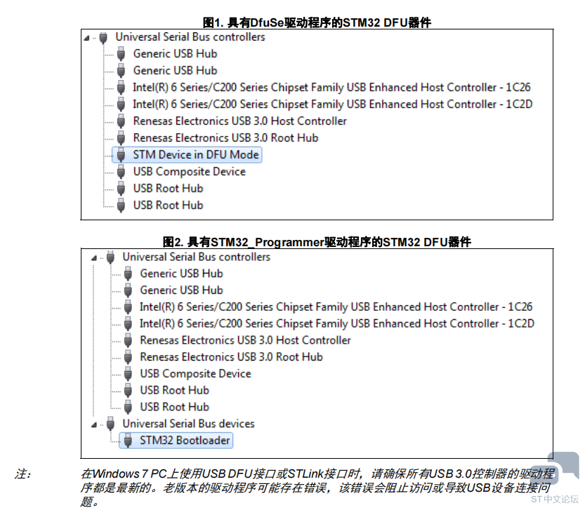

1.2.4 DFU驱动程序
如果您在USB DFU模式下使用STM32器件,则需要通过运行“STM32 Bootloader.bat”文件来安装STM32CubeProgrammer的DFU驱动程序。该驱动程序随发布包提供,可在DFU Driver文件夹中找到。
注: 如果您的计算机上安装了DFUSE驱动程序,首先需要卸载它,然后运行前面提到的.bat件。

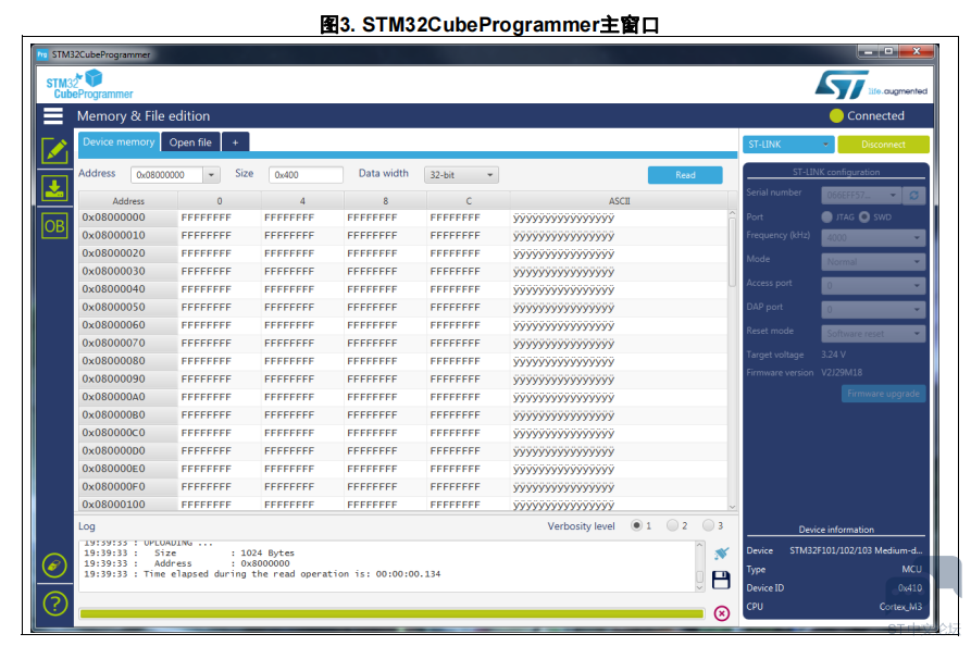

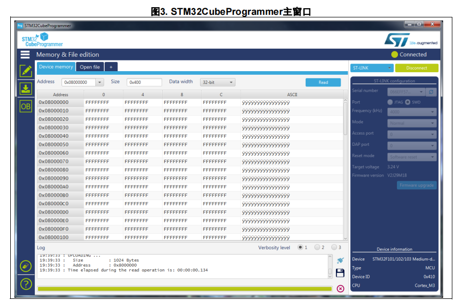

2.1 主窗口
主窗口由以下部分组成:
2.1.1 主菜单

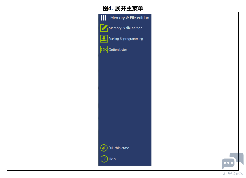

主菜单支持在存储器和文件编辑(Memory & file edition)、存储器编程和擦除(Programming & erasing)以及选项字节工具(Option bytes)这三个主面板之间进行切换。
通过点击左上角的Hamburger菜单(三线按钮),主菜单展开并显示文字说明:
2.1.2 日志面板
显示错误、警告和与该工具执行操作相关的信息性事件。使用日志文本区域上方的详细程度单选按钮可以细化显示消息的详细程度。最低详细级别为1,最高级别为3,此级别下可记录所选接口上的所有事务。所有显示的信息都使用格式“hh:mm:ss:ms”进行时间戳标记,其中“hh”为小时,“mm”为分钟,“ss”为秒,“ms”为毫秒(三位数字显示)。
在日志面板的右侧有两个按钮,一个按钮可以清理日志,第二个按钮可以将日志保存到日志文件中。
2.1.3 进度条
进度条显示工具完成的任何操作或事务的进程(读取、写入、擦除……)。点击进度条前的“停止”按钮即可中止任何正在进行的操作。
