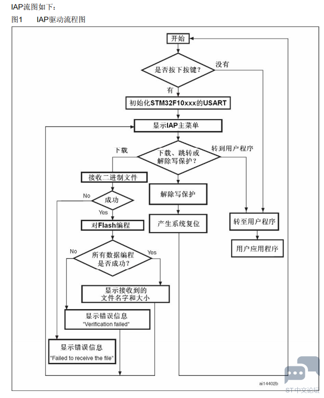

● ymodem.c和download.c:它们用来从超级终端中接收数据(使用YMODEM协议(a)),然后把数据加载到STM32F10xxx内部RAM中。当接收数据发生错误时,显示错误信息“Failed to receive the file”,如果接收数据成功,把它编程到内部Flash Memory的适当地址。通过比较内部RAM数据和内部Flash的数据来检测数据完整性。如果有任何数据的差异,显示错误信息“Verification failed”。也显示其他的错误消息如映像文件大于允许的内存空间或用户终止了任务等。

用户可以通过操作一个连接到引脚的按键,来选择是运行用户程序还是执行IAP以重新编程。
● 复位时未按下按键切换到用户程序。
● 复位时按下按键显示IAP主菜单。

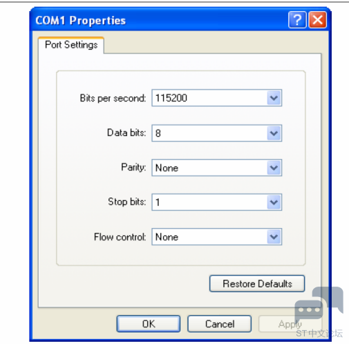

要使用IAP,使用者必须在PC上运行超级终端,超级终端的配置如下:
图2 COM端口属性
注意:例子中使用的波特率值为115200
必须注意选择系统时钟的频率,为了能成功地使用USART通讯,产品上的系统时钟频率必须保证能产生准确的115200波特率。
