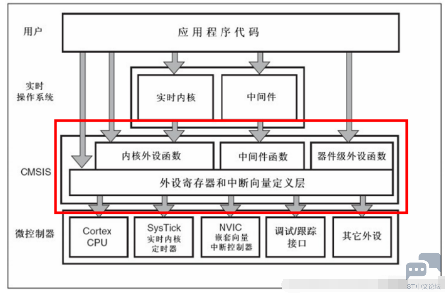

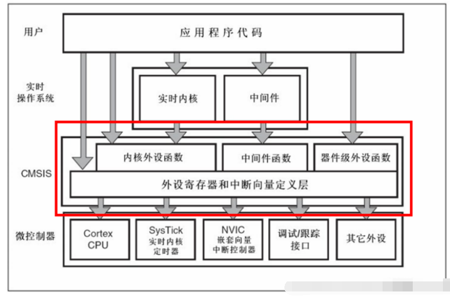

03. STM32固件库与CMSIS标准
STM32F4 固件库就是函数的集合,这里就涉及到一个 CMSIS 标准的基础知识。经常有人问到 STM32 和 ARM 以及 ARM7 是什么关系这样的问题,其实 ARM 是一个做芯片标准的公司,它负责的是芯片内核的架构设计,而 TI,ST 这样的公司,他们并不做标准,他们是芯片公司,他们是根据 ARM 公司提供的芯片内核标准设计自己的芯片。所以,任何一个做 Cortex-M4 芯片,他们的内核结构都是一样的,不同的是他们的存储器容量,片上外设,IO 以及其他模块的区别。所以你会发现,不同公司设计的Cortex-M4 芯片他们的端口数量,串口数量,控制方法这些都是有区别的,这些资源他们可以根据自己的需求理念来设计。同一家公司设计的多种 Cortex-M4 内核芯片的片上外设也会有很大的区别,比如 STM32F407 和 STM32F429,他们的片上外设就有很大的区别。
既然大家都使用的是 Cortex-M4 核,也就是说,本质上大家都是一样的,这样 ARM 公司为了能让不同的芯片公司生产的 Cortex-M4 芯片能在软件上基本兼容,和芯片生产商共同提出了一套标准 CMSIS 标准(Cortex Microcontroller Software Interface Standard) ,翻译过来是“ARM Cortex™ 微控制器软件接口标准”。ST 官方库就是根据这套标准设计的。
CMSIS 分为 3 个基本功能层:
1.核内外设访问层:ARM 公司提供的访问,定义处理器内部寄存器地址以及功能函数。
2.中间件访问层:定义访问中间件的通用 API。由 ARM 提供,芯片厂商根据需要更新。
3.外设访问层:定义硬件寄存器的地址以及外设的访问函数。
CMSIS 层在整个系统中是处于中间层,向下负责与内核和各个外设直接打交道,向上提供实时操作系统用户程序调用的函数接口。如果没有 CMSIS 标准,那么各个芯片公司就会设计自己喜欢的风格的库函数,而 CMSIS 标准就是要强制规定,芯片生产公司设计的库
函数必须按照 CMSIS 这套规范来设计。其实不用这么讲这么复杂的,一个简单的例子,我们在使用 STM32 芯片的时候首先要进
行系统初始化,CMSIS 规范就规定,系统初始化函数名字必须为 SystemInit,所以各个芯片公司写自己的库函数的时候就必须用 SystemInit 对系统进行初始化。CMSIS 还对各个外设驱动文件的文件名字规范化,以及函数名字规范化等等一系列规定。上一节讲的函数GPIO_ResetBits 这个函数名字也是不能随便定义的,是要遵循 CMSIS 规范的。

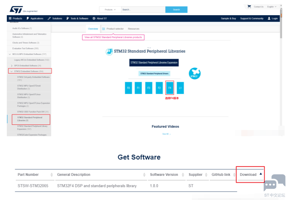

04. STM32F4标准固件库下载
这一节内容主要讲解 ST 官方提供的 STM32F4 固件库包的结构。ST 官方提供的固件库完整包可以在官方网站下载。
下载之后得到文件 STM32F4xx_DSP_StdPeriph_Lib_V1.8.0.zip

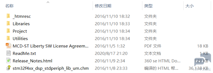

05. STM32F4标准固件库介绍
解压之后得到以下文件
Libraries 文件夹下面有CMSIS和 STM32F4xx_StdPeriph_Driver 两个目录,这两个目录包含固件库核心的所有子文件夹和文件。
CMSIS文件夹存放的是符合CMSIS规范的一些文件。包括STM32F4核内外设访问层代码,DSP 软件库,RTOS API,以及 STM32F4 片上外设访问层代码等。我们后面新建工程的时候会从这个文件夹复制一些文件到我们工程。
STM32F4xx_StdPeriph_Driver 放的是 STM32F4 标准外设固件库源码文件和对应的头文件。inc 目录存放的是 stm32f4xx_ppp.h 头文件,无需改动。src 目录下面放的是 stm32f4xx_ppp.c 格式的固件库源码文件。每一个.c 文件和一个相应的.h 文件对应。这里的文件也是固件库外设的关键文件,每个外设对应一组文件。
Libraries 文件夹里面的文件在我们建立工程的时候都会使用到。
Project 文件夹下面有两个文件夹。顾名思义,STM32F4xx_StdPeriph_Examples 文件夹下面存放的的 ST 官方提供的固件实例源码,在以后的开发过程中,可以参考修改这个官方提供的实例来快速驱动自己的外设,很多开发板的实例都参考了官方提供的例程源码,这些源码对以后的学习非常重要。STM32F4xx_StdPeriph_Template 文件夹下面存放的是工程模板。
Utilities 文件下就是官方评估板的一些对应源码,这个对于本手册学习可以忽略不看。
根目录中还有一个 stm32f4xx_dsp_stdperiph_lib_um.chm 文件,直接打开可以知道,这是一个固件库的帮助文档,这个文档非常有用,只可惜是英文的,在开发过程中,这个文档会经常被使用到。

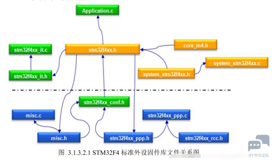

STM32F4工程中比较重要的文件
core_cm4.h 文件位于\STM32F4xx_DSP_StdPeriph_Lib_V1.8.0\Libraries\CMSIS\Include 目录下面的,这个就是 CMSIS 核心文件,提供进入 M4 内核接口,这是 ARM 公司提供,对所有CM4 内核的芯片都一样。你永远都不需要修改这个文件。
stm32f4xx.h 和 system_stm32f4xx.h 文件存放在文件夹\STM32F4xx_DSP_StdPeriph_Lib_V1.8.0\Libraries\CMSIS\Device\ST\STM32F4xx\Include 下面。
system_stm32f4xx.h 是片上外设接入层系统头文件。主要是申明设置系统及总线时钟相关的函数。与其对应的源文件 system_stm32f4xx.c 在目录\STM32F4xx_DSP_StdPeriph_Lib_V1.8.0\Project\STM32F4xx_StdPeriph_Templates 可以找到。这
个里面有一个非常重要的 SystemInit()函数申明,这个函数在我们系统启动的时候都会调用,用来设置系统的整个系统和总线时钟。
stm32f4xx.h 是 STM32F4 片上外设访问层头文件。这个文件就相当重要了,只要你做STM32F4 开发,你几乎时刻都要查看这个文件相关的定义。这个文件打开可以看到,里面非常多的结构体以及宏定义。这个文件里面主要是系统寄存器定义声明以及包装内存操作,同时该文件还包含了一些时钟相关的定义,FPU 和 MPU 单元开启定义,中断相关定义等等。
stm32f4xx_it.c,stm32f4xx_it.h 以 及 stm32f4xx_conf.h 等 文 件 , 我 们 可 以 从\STM32F4xx_DSP_StdPeriph_Lib_V1.8.0\Project\STM32F4xx_StdPeriph_Templates文件夹中找到。这几个文件我们后面新建工程也有用到。stm32f4xx_it.c 和 stm32f4xx_it.h 里面是用来编写中断服务函数,中断服务函数也可以随意编写在工程里面的任意一个文件里面,个人觉得这个文件没太大意义。
stm32f4xx_conf.h 是外设驱动配置文件。文件打开可以看到一堆的#include,这里你建立工程的时候,可以注释掉一些你不用的外设头文件。
对于上图中的 misc.c,misc.h,stm32f4xx_ppp.c,stm32f4xx_ppp.h 以及 stm32f4xx_rcc.c 和stm32f4xx_rcc.h 文件,这些文件存放在目录 Libraries\STM32F4xx_StdPeriph_Driver。这些文件是 STM32F4 标准的外设库文件。其中 misc.c 和 misc.h 是定义中断优先级分组以及 Systick 定时器相关的函数。stm32f3xx_rcc.c 和 stm32f4xx_rcc.h 是与 RCC 相关的一些操作函数,作用主要是一些时钟的配置和使能。在任何一个 STM32 工程 RCC 相关的源文件和头文件是必须添加的。
对于文件 stm32f4xx_ppp.c 和 stm32f4xx_ppp.h,这就是 stm32F4 标准外设固件库对应的源文件和头文件。包括一些常用外设 GPIO,ADC,USART 等。
文件 Application.c 实际就是说是应用层代码。这个文件名称可以任意取了。我们工程中,直接取名为 main.c。
