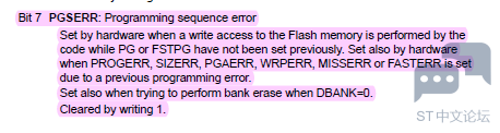

1 error = HAL_FLASH_GetError(); 2 FlashStatus=FLASH_WaitForLastOperation(1000); 3 error = HAL_FLASH_GetError(); 只要经过第2行语句, 就会报错,返回0xA0 其他FLASH操作也是的,只要操作语句运行,就会出0xA0 即上述的错误 错误1
错误2
楼主,您是不是没有解锁操作,FLASH_UNLOCK。 |
