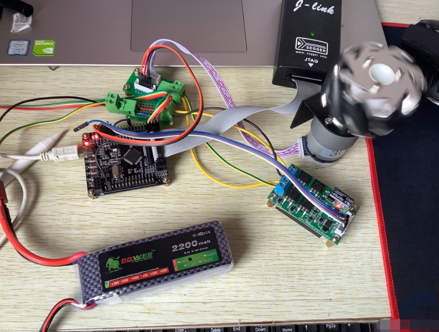

1、硬件准备
(1)所需硬件
芯片:STM32F103RCT6
驱动:电机驱动板或TB6612(电机驱动芯片)
电池:12V Libo电池
电机:带编码器电机
轮子:我用的是麦克纳姆轮
(2)硬件连接:
PA8 —— 电机驱动板PWM1
GND —— 电机驱动板PWM2
(这里若要反转则PWM1接地,PWM2接PA8;如果在小车中两者都需接PWM引脚,正转:PWM1给一定占空比,PWM2占空比为0)
PA9(USART1_RX) —— 接串口TX
PA10(USART1_TX) —— 接串口RX
PB6 —— 编码器A
PB7 —— 编码器B

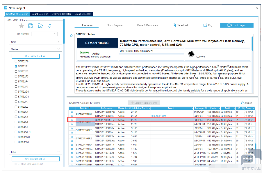

1、芯片选择
  芯片:STM32F103RCT6(根据自己的板子来进行选择)

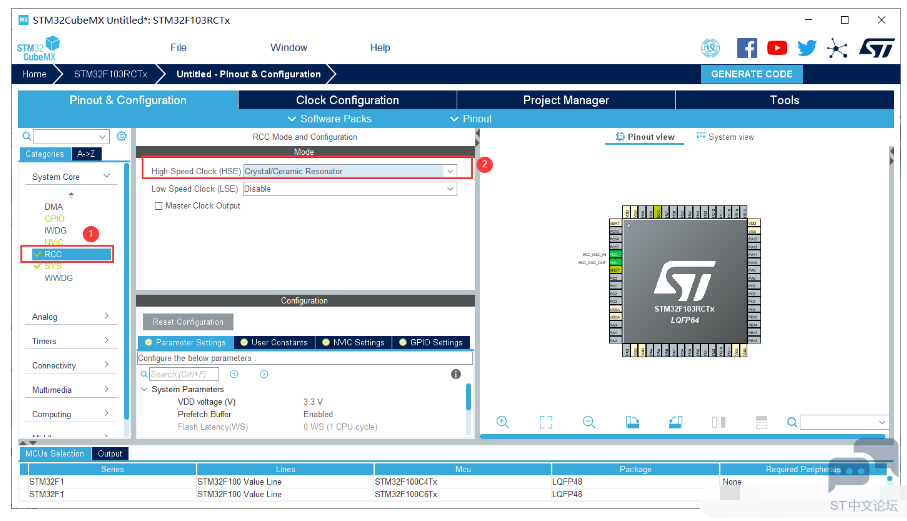

2、设置RCC
  设置高速外部时钟HSE 选择外部时钟源

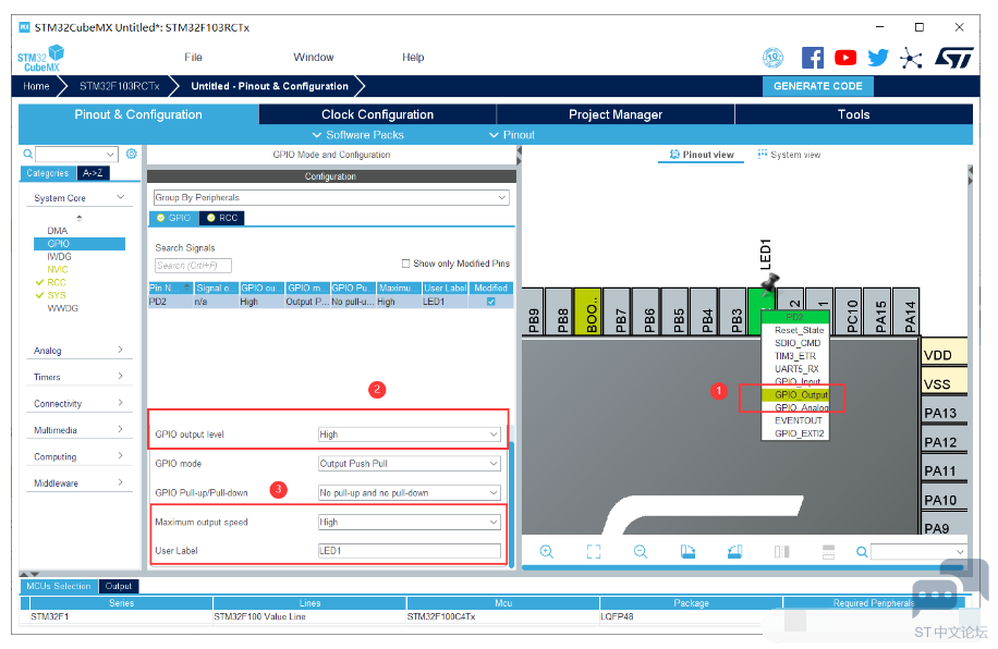

3、LED1配置
  我使用的板子LED1引脚为PD2,初始电平为高电平,目的是通过观察小灯的亮灭判断是否进入定时器中断

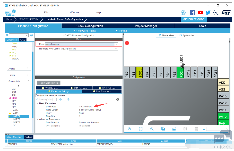

4、USART1配置
  异步收发,波特率默认:115200 Bit/s

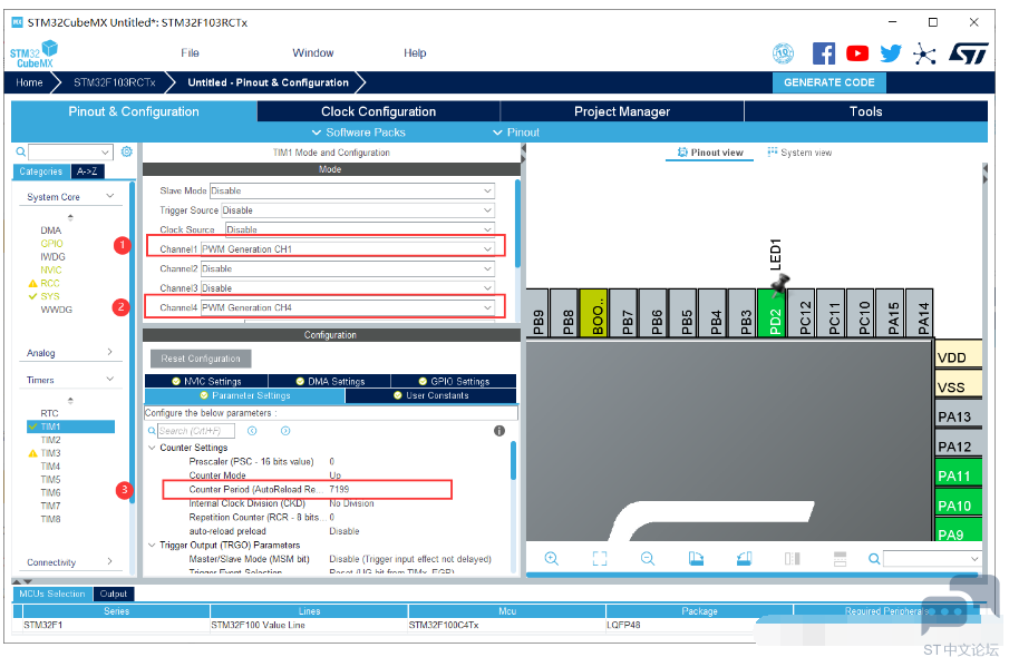

  使用定时器1通道1和通道4(TIM1_CH1和TIM1_CH4),频率10KHz

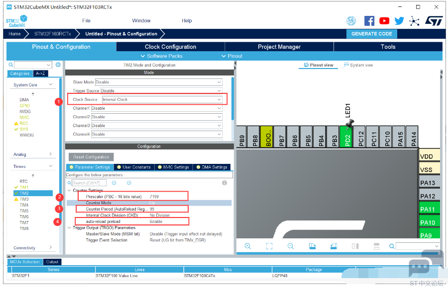

6、定时器中断配置

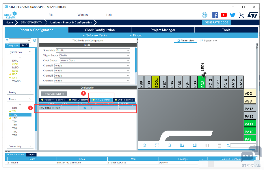

  使用定时器2(TIM2),周期设为10ms,即10ms进一次定时器中断
  打开更新定时器中断

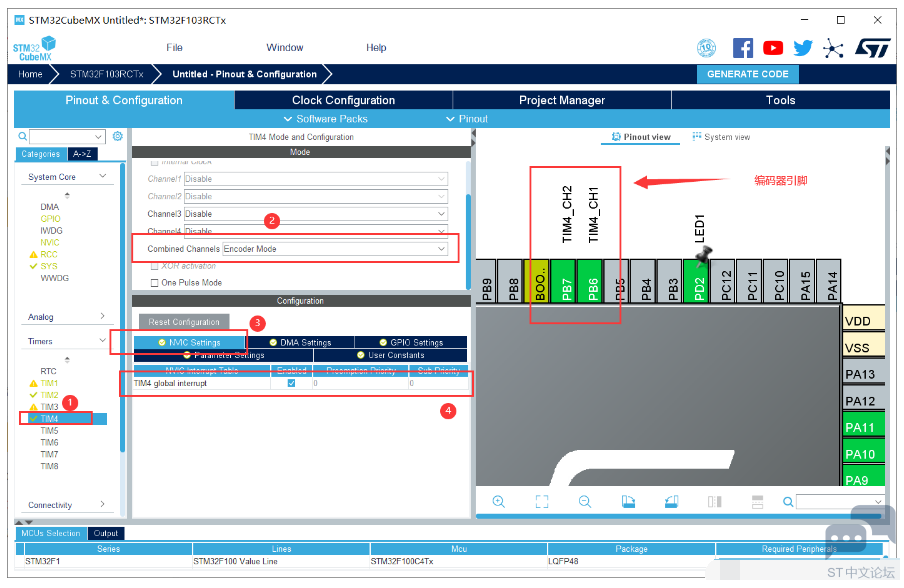

7、编码器配置
  STM32自带编码器配置,使用定时器4(TIM4_CH1和TIM4_CH2),打开更新定时器中断

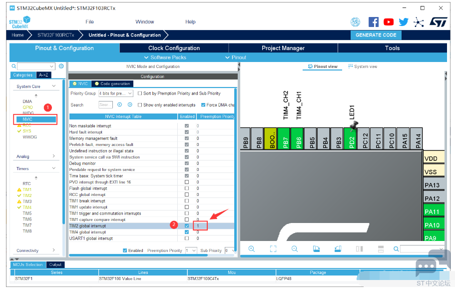

8、中断优先级配置
  因为编码器中断要发生在定时10ms中断内,故编码器中断的抢占优先级要大于定时10ms

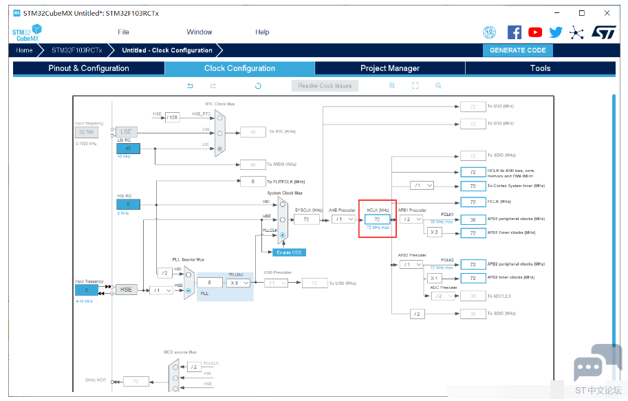

9、配置时钟
  F1系列芯片系统时钟为72MHzs

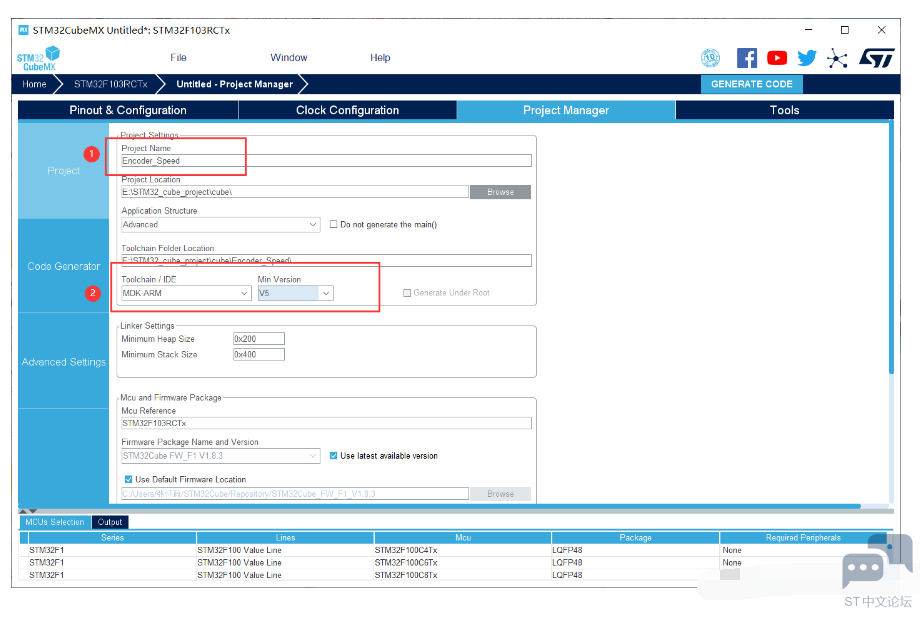

10、项目创建最后步骤
设置项目名称
选择所用IDE

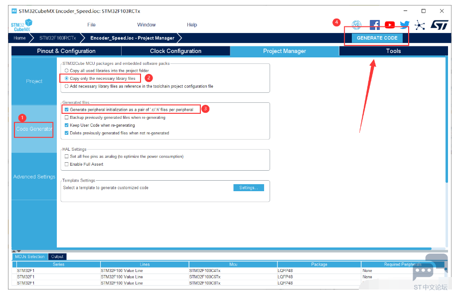

11、输出文件
②处:复制所用文件的.c和.h
③处:每个功能生产独立的.c和.h文件
12、创建工程文件
  点击GENERATE CODE 创建工程

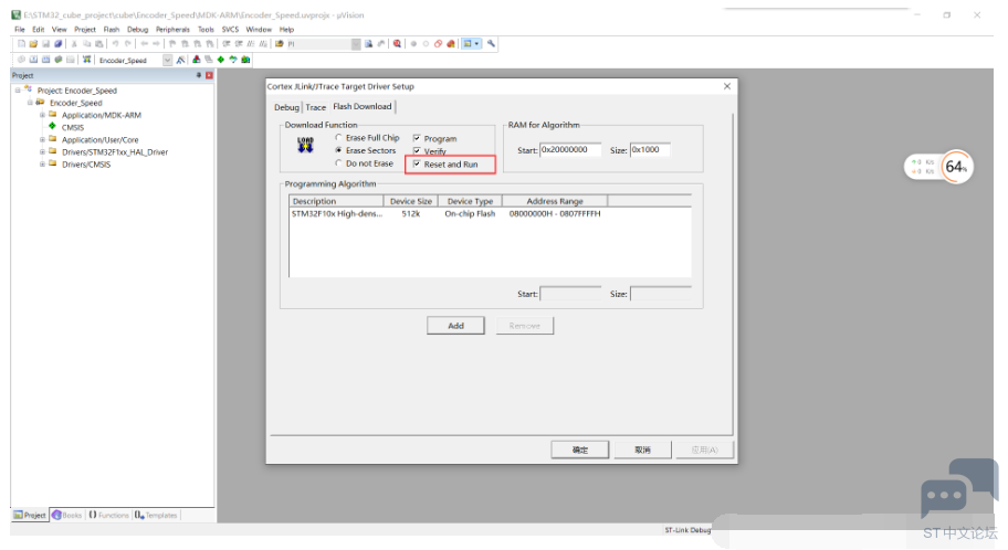

13、配置下载工具
  这里我们需要勾选上下载后直接运行,然后进行一次编译

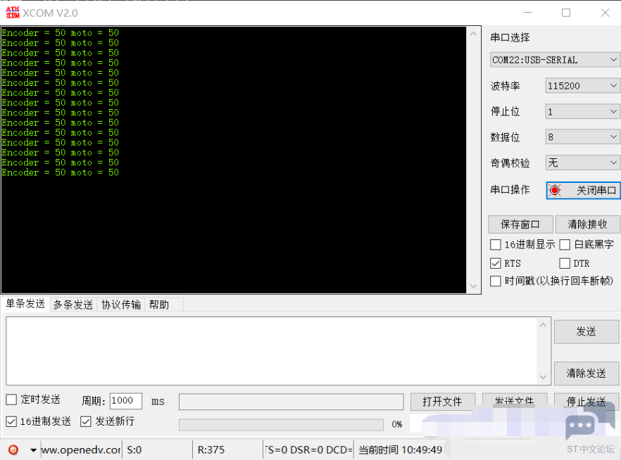

(2)烧入STM32中,串口展示:
(3)实物展示:
