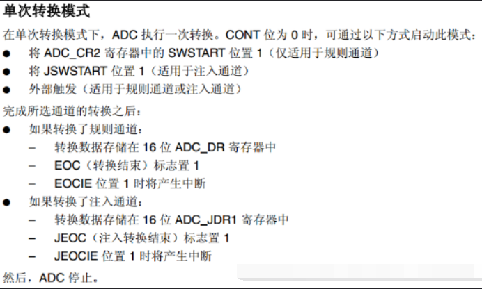

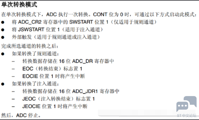

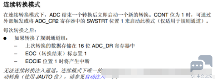

四、单次转化与连续转换对比

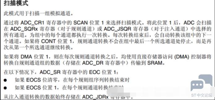

五、扫描模式
其他请参考其中文参考手册

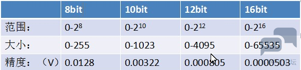

六、ADC精度
精度是衡量ADC转换准确性的一个标准,精度常有8bit 10bit 12bit 16bit四种,如下表所示:
也就是把3.3V的电压分成256,1024,4096,65535份,每一份电压是固定的,显而易见就是分的份数越多,精度就度越高了,也就是精度越小,ADC精度就越高

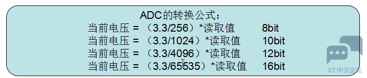

ADC的转换公式如下:

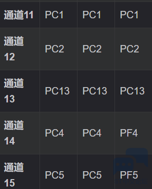

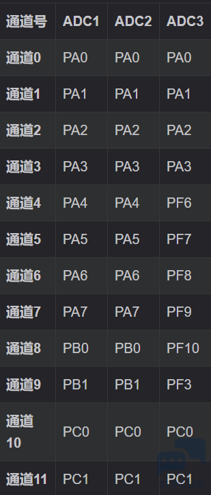

七、STM32F40x系列ADC外部通道和引脚对应关系
