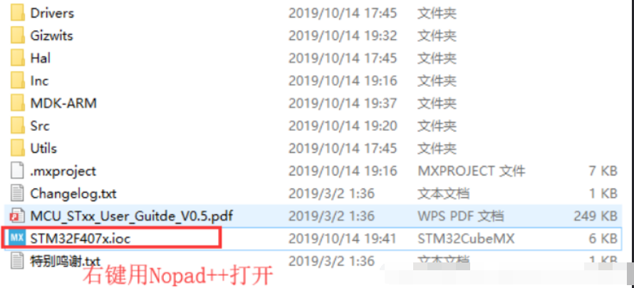

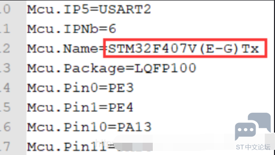

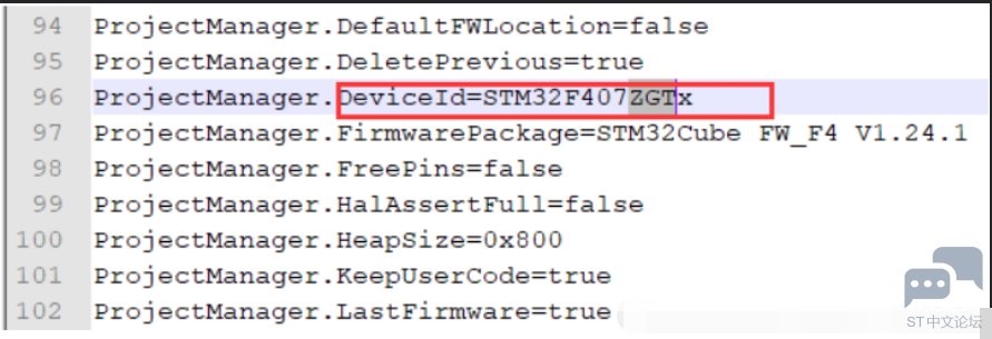

第二种方法,直接拷贝一个正在使用的工程,包含.ioc文件,我使用Nopad++打开这个.ioc文件,搜索"ZGT",在文件中能搜索到3个地方是ZGT的,把这个ZGT更换成VET,然后保存。
注意:如果系列不一样,需要把所有的地方都替换掉,比如我是要把ZG改为VE系列,那么只改上面三个地方是不可以,要把所有的ZE改为VE,文件中还有下图的几个地方也需要修改。

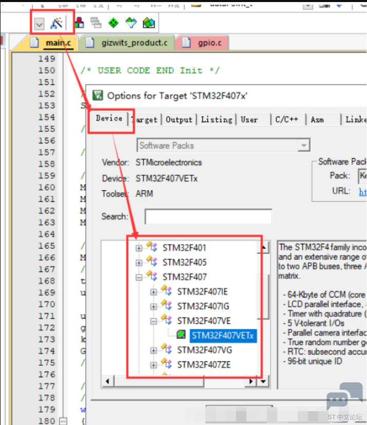

修改完后保存,再直接双击打开这个cube工程文件,点击右上角GENERATE CODE生成代码工程,通过keil打开工程后,点击魔术棒,然后点击Device查看是否修改完毕。
此致,我们的MCU已经完美替换成功,而且配置方面没有任何变化,就可以开始编译开发了。
