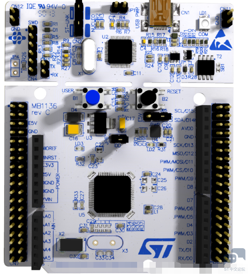

2.1 硬件连接
开发板内部已经将线接好,如下图所示

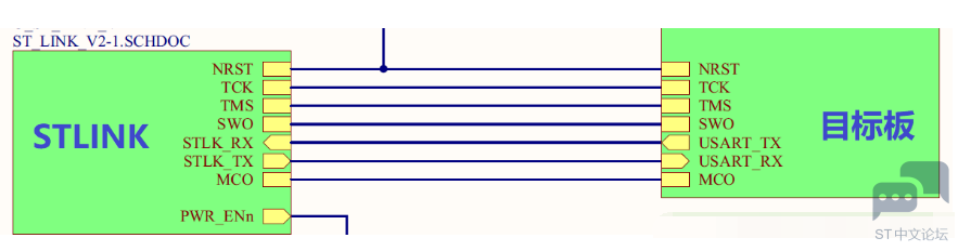

对于目标板与STLINK仿真器分开的情况,我们需要使用5根线进行连接,如下表所示。

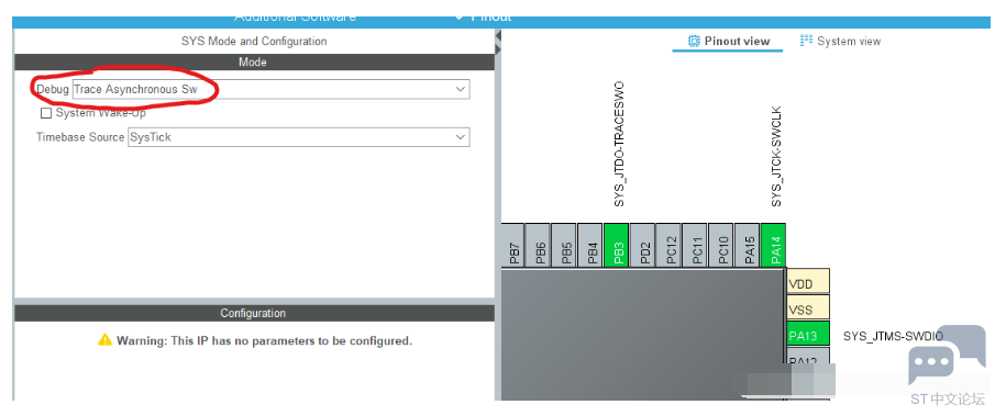

2.2 CUBEMX配置
选择异步跟踪模式,此时PB3将会自动定义为SWO端口。

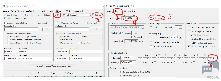

3.1 KEIL软件设置
KEIL软件设置如下,这里由于程序使用的内部HSI,系统频率是64MHz,因此填写64MHz,需要根据实际情况进行填写。

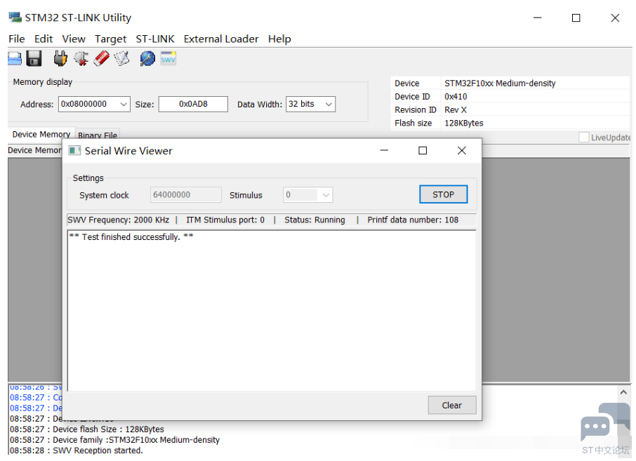

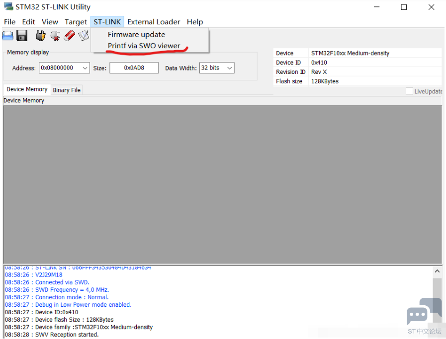

打开utility软件,点击printf via SWO viewer。
设置频率,点击Start,将调试板复位(程序设置只运行一次printf,因此每输出一次均需要重新复位),即可发现SWV窗口输出了相应的信息。

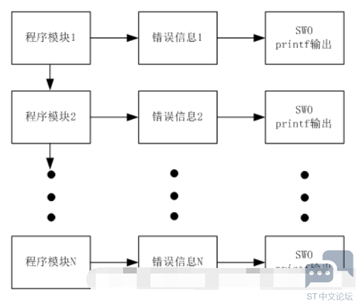

在传统的调试中,我们可能偏向于断点分析或者LED灯的亮灭来判定程序运行状态,但是都不是太直观,对于程序越大越不好操作。使用这个SWO功能能很大程序解决这个问题。我们可以在各种错误处理函数增加相应的提示信息,协助我们进行软件开发工作。
